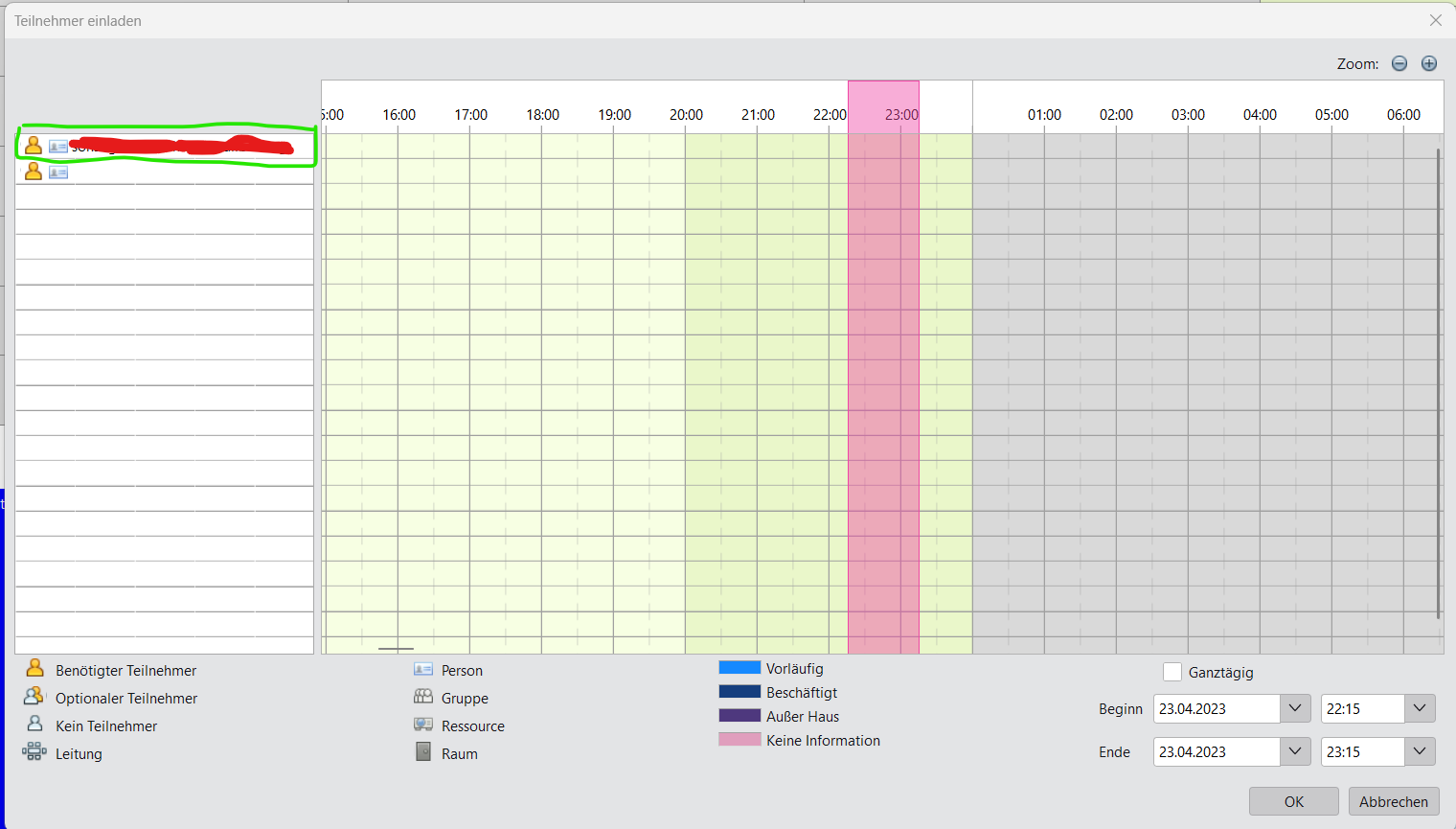

    Ich glaube ich ahbe den Grund gefunden: Ich kann meine eigenen Emaisl nur dann auswählen, wenn ich sie in meinem Kontakt hinterlegt habe.

    Hi :😊
    zum Ersteren taucht da die Mailadresse auf, die mit dem Kalender verknüpft ist und von der aus gesendet wird, ist normal.
    Die verknüpfte Adresse muss nicht unbedingt die Standard Adresse sein.
    Soweit stimme ich zu, es sollte aber die Standard Email des verwendeten Kontos sein, was es nicht ist, sondern immer der zuletzt angelegte Alias. Da ich davon ausgehe, dass die oberste Email als Absender fungiert, der einlädt, ist das unpraktisch, dass ich sie jedesmal ändern muss.
    Zum Zweiten, ich kann die Maiadresse ändern, wenn ich auf die Adresse klicke und die mit Backspace rückwärts lösche.
    Dann tauchen darunter mit Eingabe eines Buchstabens zur Auswahl alle entspr. Adressen auf, die in meinen Adressbüchern stehen.
    Mit Klick links auf die Symbole lässt sich die Zuordnung zur Tätigkeit für die Einladung wählen.
    Die Symbole im Einladungsfenster geben Aufschluss darüber. Z.B. kann die obere geänderte Adresse als Leitung zugewiesen werden.
    Eine andere darunter bei Auswahl ganz links, Zuordnung "Kein Teilnehmer" und Klicks auf das Symbol rechts daneben, Zuweisung der Organisation der Räumlichkeit sein.
    Einfach mal alles mögliche durchspielen.
    Wie sagt schon ein nordisches Möbelhaus: Entdecke die Möglichkeiten. ;)
    Wenn ich mehrmals auf die Adresse klicke kann ich sie tatsächlich mit "Rückwärt" löschen, leider bekomme ich wie von dir beschrieben Adressen von meinen Kontakten angeboten aber nicht meine eigenen verschiedenen Email Adressen. Da ich ja die Einladung verschicke, würde ich wünschen ich könnte hier eine meiner Emails wählen.
    Die Symbole links der Email kann ich tatsächlich ändern, hatte ich noch nie versucht 😁 aber gut zu wissen, danke für den Tipp.

    ich beschreibe noch mal mein Vorgehen genau:
    1. Im Kalender Doppelklick auf den Bereich wo ich einen termin anlegen möchte
    2. Im sich öffnentem fenster "Neuer Termin" auf "Teilnehmer einladen" klicken
    3. Im sich dann öffnentem Fenster ist die in der linken Spalte oberste Email festgelegt und nicht änderbar
    --> Screenshot grüner Rahmen. Ich gehe davon aus, dass an dieser Stelle der Organisator steht.
    Mein erwartetes Verhalten: Dort sollte die Standard Mail des Standartkontos stehen und änderbar sein.
    Falls noch jemand eine Idee hat wäre super :-)
