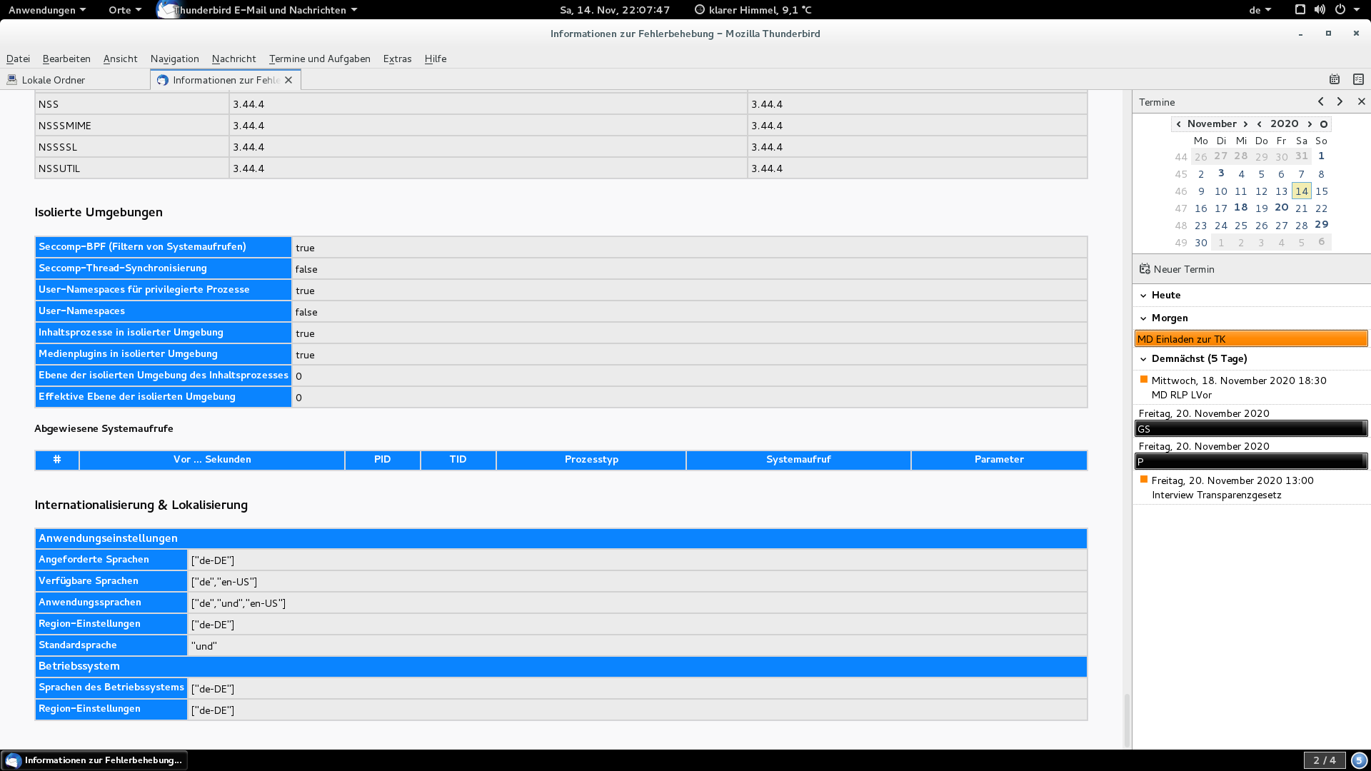

    Laut Synaptik ist nur das deutsche Sprachpaket installiert.

    • Thunderbird-Version (konkrete Versionsnummer): 68.9.0 (32-Bit)
    • Wurde gerade auf eine neue Versionsreihe aktualisiert (alte und neue Version angeben): Nein
    • Betriebssystem + Version: Debian 8
    Hat jemand eine Idee, was der dieser offensichtlich Unsinn bedeutet? Wie man im Screenshot erkennen kann, sind meine
    Anwendungssprachen ["de","und","en-US"]
    und die Standardsprache ist
    Standardsprache "und"
    Ich habe das natürlich nicht angerichtet. Ist das normal? Woher kommt sowas? Soll ich versuchen, die Sprache "und" zu deinstallieren?

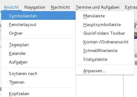

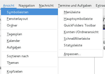

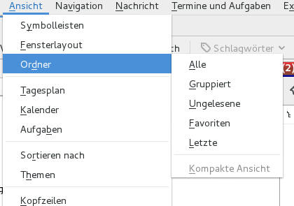

    Wenn du in Ansicht > Symbolleisten auf "Konten/Ordneransicht" klickst,
    wird kein Haken davor gesetzt,
    Nein. Darum geht es ja. Ich kann nicht erkennen, welche Optionen aktiv sind.

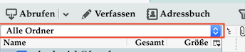

    und der in meinem Screenshot oberhalb der Konten/Ordnerliste gezeigte Schalter zum schnellen Wechseln der Ordneransicht
    wird danach auch nicht angezeigt ?
    Den Schalter habe ich noch nie gesehen. Da ist keiner. Aber ich habe inzwischen festgestellt, dass man den in eine Symbolleiste ziehen kann, wenn sie anpasst. Aber den brauche ich nicht.
    Das würde bedeuten, dass diese Menüs auf deinen Mausklick nicht reagieren ?
    Nein sie reagieren wie sie sollen. Aber es erscheinen keine Haken oder sonstige Markierungen. Wenn ich also z.B. bei Ansicht > Ordner auf "Alle" klicke, werden alle Ordner angezeigt. Wenn ich dort auf "Favoriten" klicke, werden die Favoriten angezeigt usw. Aber es erscheint kein Haken vor der aktiven Option. Wenn ich im Ordnerfenster einen Rechtsklick auf einen Ordner mache erscheint das Kontextmenü wie im ersten Beitrag dargestellt. Wenn der Ordner ein Favoritenordner ist und ich darauf klicke, ist er danach kein Favoritenordner mehr. Wenn er vorher kein Favoritenordner war, ist er danach einer. Aber man kann nicht erkennen, ob es ein Favoritenordner ist.

    Zitat von Friedel
    In meinem Screenshot ist die Option "Favoriten-Ordner" aktiviert. Aber das ist nicht erkennbar.
    Ich glaube, dass ich dein Problem jetzt verstanden habe.
    Ursprünglich hatte ich gedacht, dass bei dir im R-Klickmenü die √ Haken bei den als Favoriten markieren Ordnern nicht angezeigt werden.
    Der Schalter der Spalte "Konten/Ordneransicht", der anzeigt, welche Ordneransicht (Alle, Favoriten, Gruppiert, ....) gerade aktiv ist und mit dem einfach und schnell chnell die ORdneransicht gewechselt werden kann, wird standardmäßig nicht angezeigt. Man muss ihn über das Menü Ansicht > Symbolleisten aktiviert werden:
    Und wie??? Ich finde dort nichts, was mit meinem Problem zu tun hat. Dort kann ich nur Symbolleisten ein- oder ausblenden. Aber auch in diesem Menü fehlen die Haken.
    Bei dir sind die Haken im Sceenshot zu sehen. Das Menü, das bei dir zu sehen ist, sieht bei mir so aus:

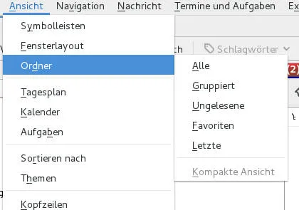

    Wird nicht. Und das stört mich sehr. Deshalb frage ich doch danach. Ich habe keinen Apple. In meinem Screenshot ist die Option "Favoriten-Ordner" aktiviert. Aber das ist nicht erkennbar.

    • Thunderbird-Version: 68.6
    • Betriebssystem + Version: Debian GNU/Linux 8.11 (jessie)
    • Kontenart (POP / IMAP): irrelevant
    • Postfach-Anbieter (z.B. GMX): irrelevant
    • Eingesetzte Antiviren-Software: irrelevant
    • Firewall (Betriebssystem-intern/Externe Software): irrelevant
    • Router-Modellbezeichnung (bei Sende-Problemen): irrelevant
    ich lasse mir im Ordnerfenster normalerweise nur die Favoriten-Ordner anzeigen. Um aber Ordner zu Favoriten zu machen, muss man die Ansicht natürlich erst mal umstellen. Dann kann ich aber nicht mehr erkennen, welche Ordner schon Favoriten sind. Gut fände ich z.B., wenn im Kontextmenü bei aktivierten Optionen ein Häkchen oder ähnliches angezeigt würde. Ich glaube mich zu erinnern, dass das bei früheren Versionen mal so war. Gibt es eine Möglichkeit, das so ein zu stellen?
