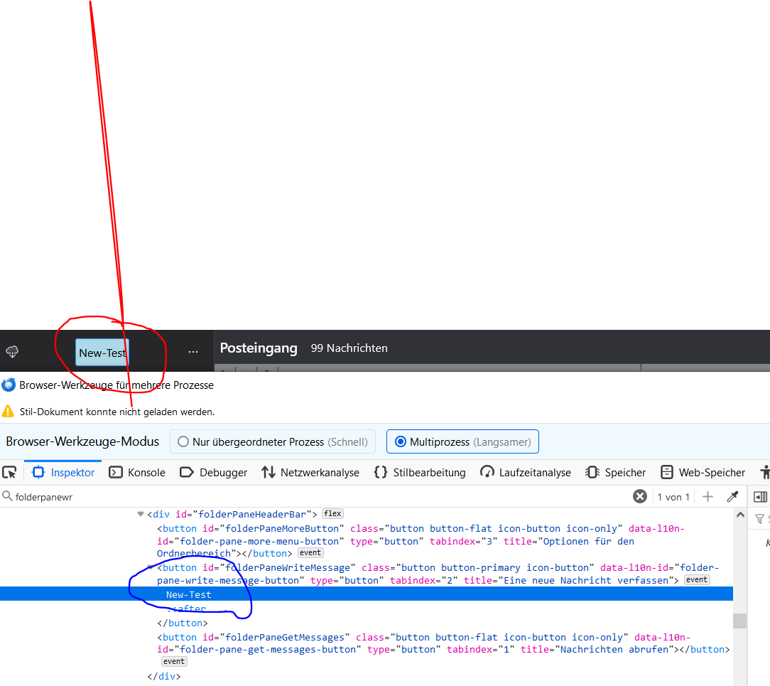

  • Hervorhebung des Thread-Indikators (">")
    • crumb1
    • 9. Oktober 2024 um 17:18
    Moin, es scheint in Bild zu sein und kein font.

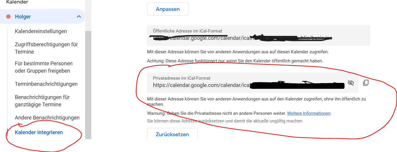

  • Google Kalender Einrichtung möglich, jedoch mit Schreibschutz bei Termineingabe ...
    • crumb1
    • 27. September 2024 um 21:28
    Hallo
    TB braucht für den Google Kalender kein AddOn.
    Für die TB Einrichtung braucht es nur die private Adresse von Google.
    Die findet sich im WEB Kalender bei Googel unter Einstellungen. Siehe Bild.
    Das eingetragen sollte reichen.
