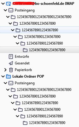

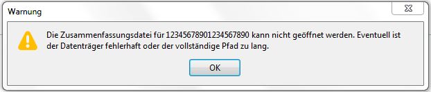

  • Beschränkung von Unterverzeichnissen auf 100 Zeichen
    • Falkone
    • 15. April 2021 um 14:55
    Es scheint also wirklich nur die Anzahl der Zeichen (Pfadtiefe) auf dem Lokalen Gerät zu sein.
    Bei IMAP sinds paar Zeichen weniger, da sich der Standardpfad anders nennt (er ist von Grund auf schon länger), als bei POP.
    Den Server interessiert es überhaupt nicht! (In meinem Falle hab ich einen VServer mit Linux) Dort kann ich noch weitere beliebige Unterverzeichnisse anlegen.
    Diese werden aber durch Thunderbird nicht gelesen, wenn der PC zumindest ein Windows-Maschinchen ist...
    Also erkennt man wieder mal eine Schwäche von Microsoft.
    Bill Gates hätte fleißig an seinem Windows weiterentwickeln sollen, statt den großen Spender (für momentan "ungesunde" Impfstoffe) und Lebemann in der ganzen Welt zu spielen... ;-)
    Glück Auf

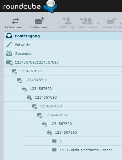

    • Falkone
    • 1. März 2021 um 14:49
    den Gedankengang hatte ich auch schon... Aber:
    Wenn ich den gleichen Mailaccount als POP3 betreibe, kann ich diese Unterverzeichnisse lokal auf dem PC anlegen und weitere dazu... (aber auch nicht unendlich)
    Also daran liegts irgendwie nicht 100%ig... Ich habe da gleich mal das Experiment gemacht... und kann da etwa 130 Zeichen als Pfadtiefe verwenden. (statt 100)
    Man könnte es aber auch mal auf die Spitze treiben und den Pfad z.B. direkt unter "C:\Mail" anlegen...
    Dann würde ja die Pfadlänge C:/Benutzer/XXXXX/Appdata/Roaming schon mal wegfallen.
    Wenn ich Zeit habe, mach ich das mal. Wenns jemand selber probieren will - gerne :-)
    Interessant wäre es dann auch noch zu wissen, wie lange denn der "Dateiname" der einzelnen Mail noch werden kann,
    der sollte ja evtl. noch hinten dran kommen, oder seh ich das verkehrt? (Ich habe noch nicht in den Ordnern geforscht...)
    Ich habe gleich mal die Pfade der getesteten Konten hier reinkopiert:
    POP3 Profilpfad -> C:\Users\Falk\AppData\Roaming\Thunderbird\Profiles\lune8du1.default\Mail\Local Folders
    (hier sind etwa 130 Zeichen Pfadtiefe anlegbar)
    IMAP Profilpfad -> C:\Users\Falk\AppData\Roaming\Thunderbird\Profiles\lune8du1.default\ImapMail\web1.multi-media-shop-1.com
    (hier sind etwa 100 Zeichen Pfadtiefe anlegbar) Konkret sind das 18 Zeichen Differenz
    Schiebe ich nun die Verzeichnisstruktur (Pfad) in den "Unterordner" Posteingang, dann erhalte ich die Fehlermeldung, das die Verzeichnistiefe zu tief ist... (Das ist Gut und Richtig). Diese Fehlermeldung erhalte ich aber eben nicht, wenn ich im letzten Ordner
    noch ein Unterverzeichnis anlegen möchte.)
    Wenn es nun wirklich so wäre... (Beschränkte Pfadtiefe), dann wäre es aber schön, wenn Thunderbird sagen würde, das die Verzeichnistiefe zu tief ist und dann das Verzeichnis nicht auch noch auf dem Server anlegt! (In dem Falle ein Linux-Server)
    Das wäre aber wiederum einen Kontakt zu den Mozilla-Programmierern wert. (Kann das jemand von Euch Profis tun?)
    • Falkone
    • 25. Februar 2021 um 15:34
    • Thunderbird-Version (78.8.0 64Bit aber auch ältere):
    • WIn7 / Win10
    • Kontenart (Fehler nur unter IMAP):
    • Postfach-Anbieter: Eigener Web- (Mailserver) unter Linux
    • Eingesetzte Antiviren-Software: ESET
    • Firewall (Betriebssystem-intern/Externe Software): ESET
    • Router-Modellbezeichnung: FritzBox
    Ich habe nun wieder mal eine Eigenheit festgestellt und frage mich, ob das ein Bug ist, oder eine Einschränkung...
    Bei einem Kunden habe ich unter Thunderbird das POP3 Konto deaktiviert, ein neues IMAP Konto angelegt und Ordnerweise
    die Daten vom POP3-Konto auf den Server neu "hochgeschoben". Das klappt gut ... Außer das "/" und "." sowie Umlaute in Unterordnern kuriose Auswirkungen haben.

    Die Verzeichnistiefe von selbstangelegten Ordnern/Unterordnern unter IMAP hat eine Grenze von 100 Zeichen (ausprobiert). Das ist bei POP3-Konten nicht der Fall!
    Weitere Unterverzeichnisse werden aber auf dem Server angelegt, nur eben im Thunderbird nicht angezeigt. (Deshalb sind logischerweise in TB auch keine Zugriffe darauf möglich)
    Mit dem Webmailclient "Roundcubemail" auf dem Server kann ich aber das alles sehen/bearbeiten/verwalten/löschen....
    Nur eben unter Thunderbird wird der neu angelegte Ordner nicht angezeigt. (Damit auch nicht der Inhalt)
    Ich habe mal 2 Screenshots gemacht...
    1x vom Thunderbird mit den Maximalen Zeichen, die man als Unterverzeichnisse anlegen kann..
    1x mit dem Webmailclient beim Direktzugriff auf den Mailserver (hier sind auch die 2 Unterverzeichnisse, die von mir im TB angelegt, aber nicht sichtbar sind.)
    Am Mailserver liegt es also schon mal nicht, da ich dort ja weitere Unterordner anlegen kann...
