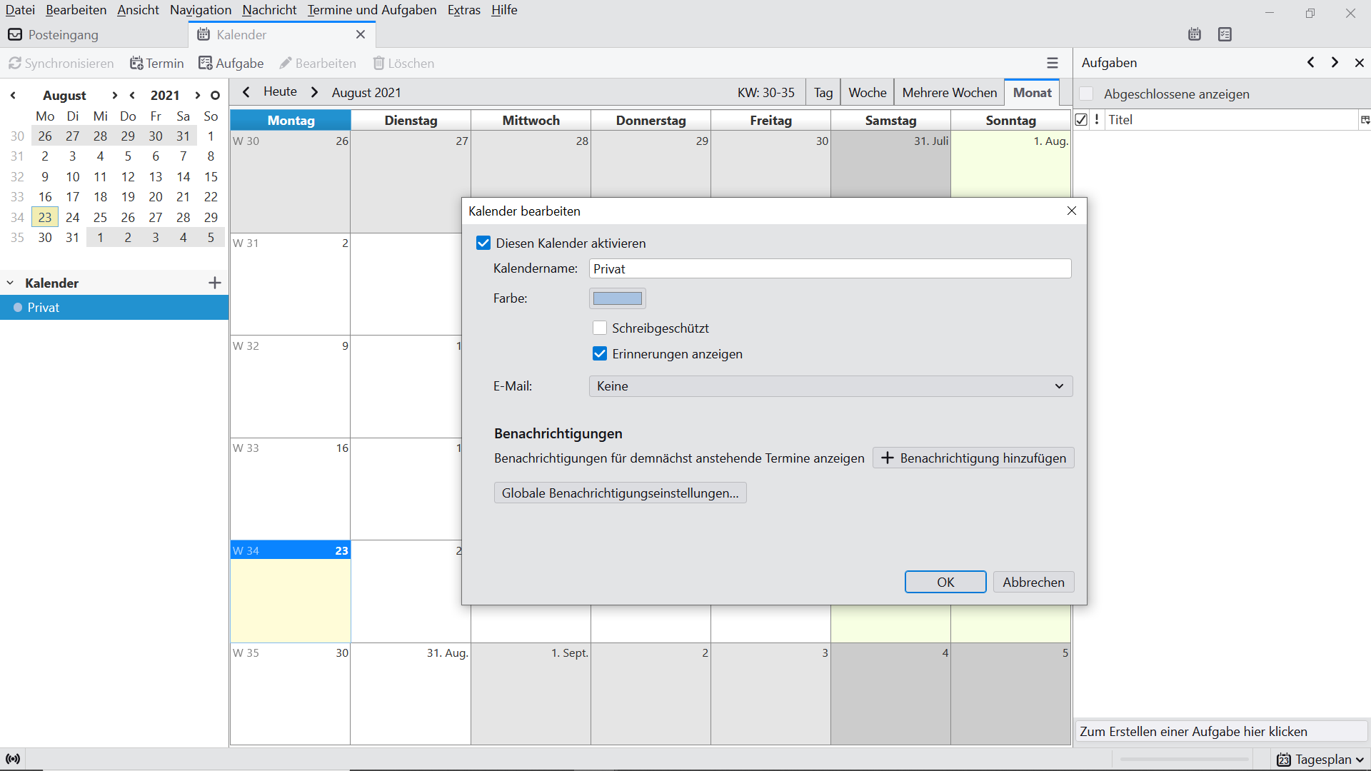

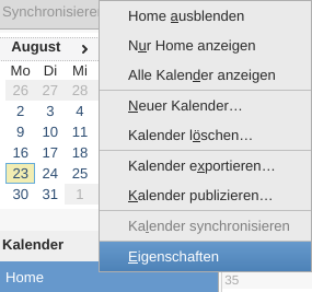

  • Kalender funktioniert nicht mehr
    • schnecke61
    • 24. August 2021 um 08:59
    Dein Tipp hat funktioniert.
    Dort steht dann "moz-storage-calendar://", also wohl ein lokaler Kalender.

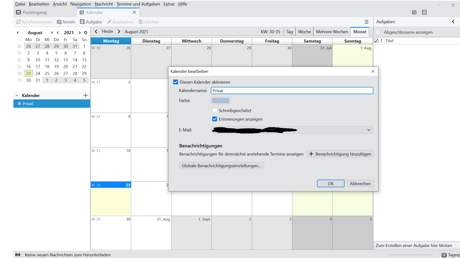

    Zitat von B. Mueller
    Zitat von schnecke61
    Mit dem Rechtsklick hat wohl nicht funktioniert...
    Du warst schon fast richtig: Die Adresse findest du unter «Eigenschaften».
    Vielleicht bin ich ja noch nicht richtig wach nach 7 Nachtdiensten....
    Das bekomme ich wenn ich auf "Eigenschaften" gehe:
      • 89,98 kB
      • 1.920 × 1.080

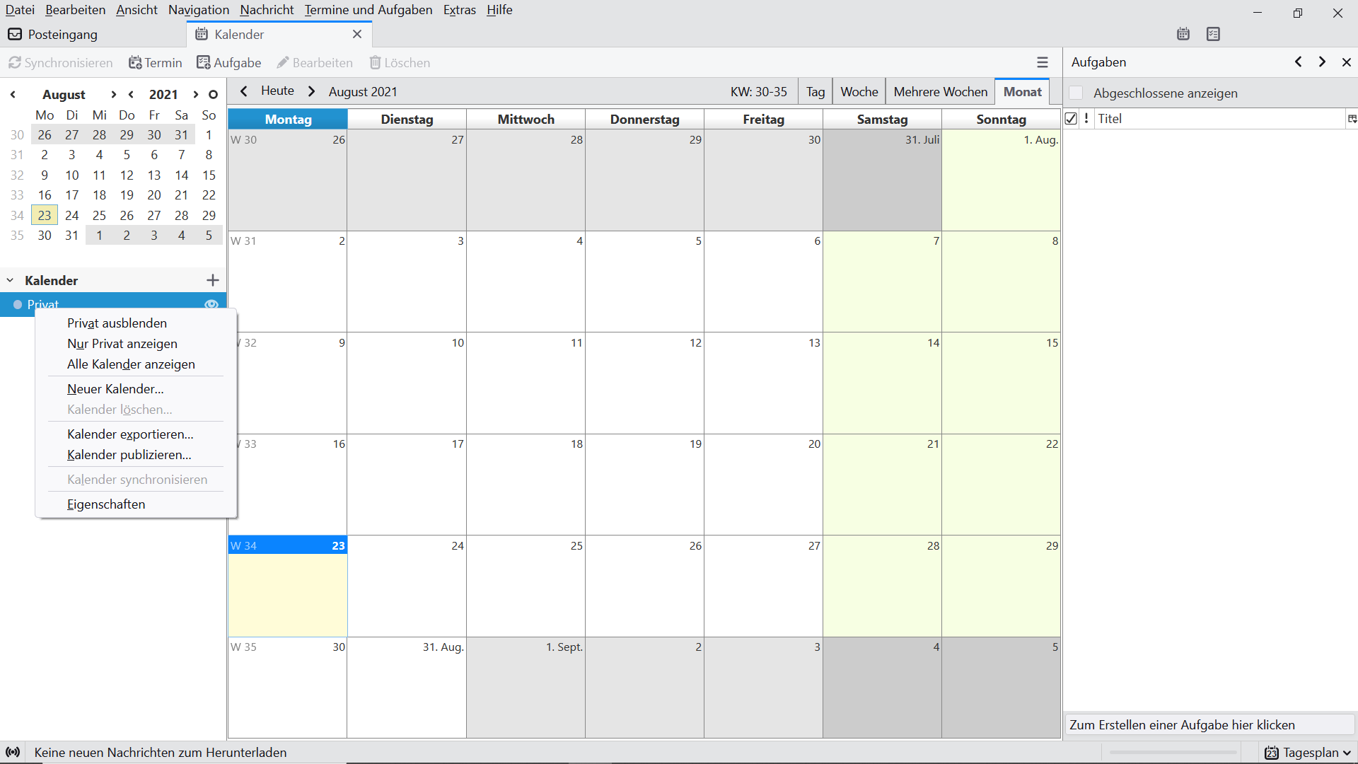

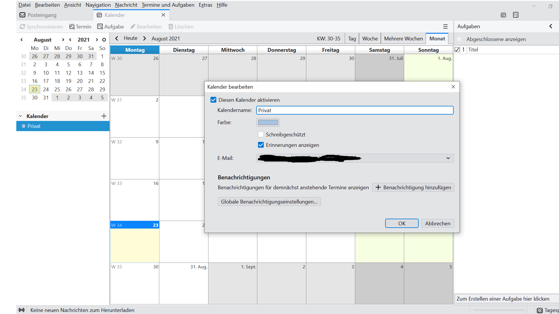

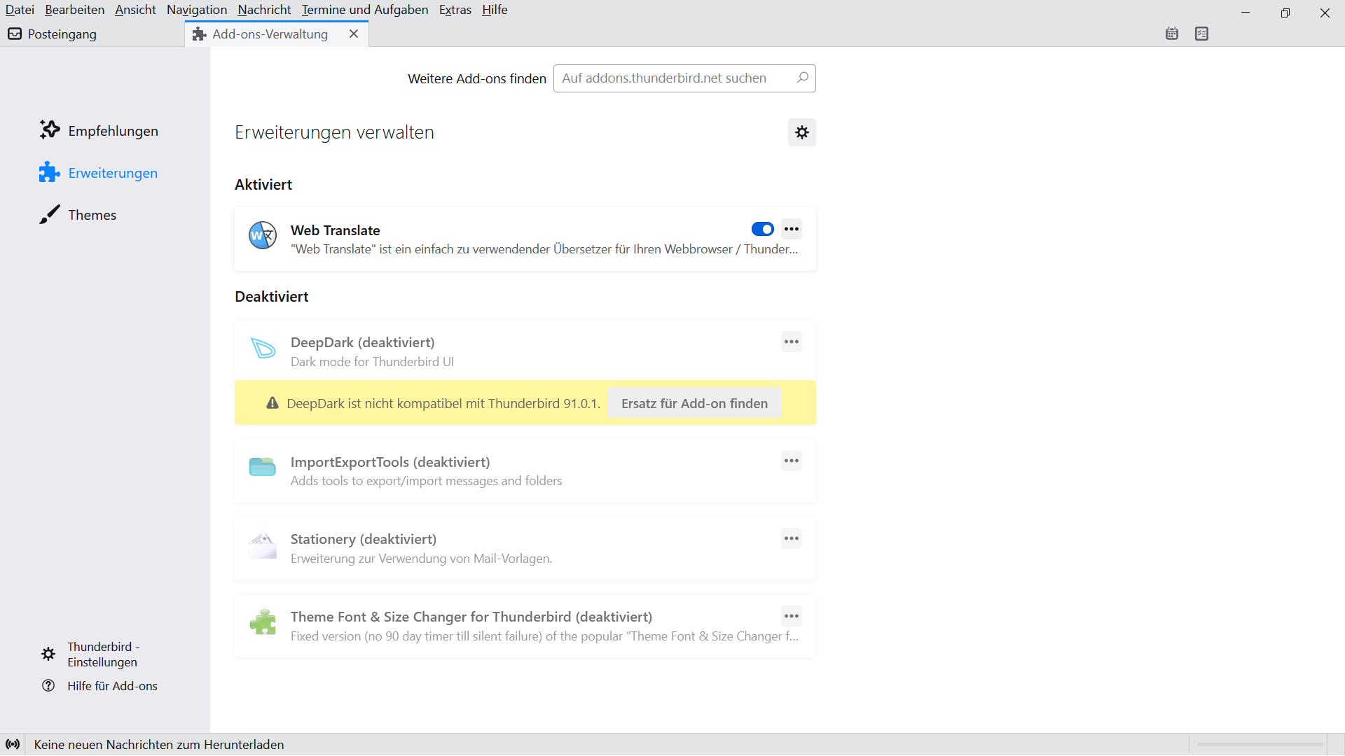

    Zitat von dharkness21
    Hi schnecke61,
    öffne den Kalender, mach in der linken Spalte einen rechtsmausigen Klick auf den dort vorhandenen Kalender und schaue, was dort bei Adresse: steht. Steht dort etwas von moz-storage-calendar://, ist es ein lokaler Kalender, steht dort etwas anderes ist es sehr wahrscheinlich ein externer Kalender. Zusätzlich sage uns doch mal, welche Erweiterungen Du installiert hast.
    Hallo dharkness21,
    ich habe Screenshots gemacht. Mit dem Rechtsklick hat wohl nicht funktioniert...
    Hoffentlich hilft das weiter.
