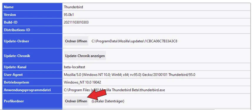

  • Nach TB-Update auf 91.2.1 geht Email-Senden nicht mehr + Adressbuch ist leer
    • thuppertz
    • 4. November 2021 um 14:55
    Zitat von jobisoft
    Zitat von thuppertz
    Ich habe - zumindest im Roaming - ein komplettes ^c^v des gesamten Profil-Verzeichnis gemacht. Sollte das reichen, oder ist im Local oder sonstwo noch weiteres versteckt?
    Du kannst unter Hilfe -> Fehlerbehebungsinformationen den genauen Profil-Pfad deines Profil-Ordners angucken. Nur den musst du sichern.
    Ok, ich habe nämllch im */Local/* auch einen gleichnamigen Profilordner mit ca. 1 GB und ganz aktueller Zugriffszeit ... aber vermutlich dann nur der Cache?

    Zitat von jobisoft
    Bevor wir hier weitermachen: Hast du eine echte Kopie deines kaputten Profils gemacht, sodass wir mit der Kopie spielen können? Ich will nicht noch weitere Probleme erzeugen und evtl Datenverlust verursachen.
    Alle Adressbücher müssen irgendwo im Profil auftauchen. Kannst du mal in den Einstellungen deines kaputten Profiles ganz unten rechts auf "Konfiguration bearbeiten ..." klicken und in dem Textfeld auf der neuen Seite .filename (mit dem Punkt vorne dran!) eingeben? Es sollte dann alle Adressbücher auflisten, die TB kennt. Kannst du das Ergebnis mal hier posten? Meins sieht so aus:
    ldap_2.servers.history.filename	history.sqlite
    ldap_2.servers.pab.filename	abook.sqlite
    ldap_2.servers.vonmirhastdusnicht.filename	abook-2.sqlite
    Alles markiert, dann in einen simplen Texteditor kopiert, damit die Formatierung gelöscht wird und dann von dort hier eingefügt. Alternativ geht auch ein Screenshoot.
    Findest du alle Dateien in deinem kaputten Profil? Wenn ja, dann musst du glaube ich einfach nur diese Adressbücher als neue leere Adressbücher in deinem neuen Profil anlegen, dir dann dort die entsprechenden Dateinamen anschauen und dann die Bücher im neuen Profil mit den entsprechenden passenden aus dem kaputten alten Profil ersetzen (das ist mit hoher Wahrscheinlichkeit nicht 1-zu-1, du musst wahrscheinlich die Dateien umbenennen).
    Sind deine Kontakte dann alle wieder da?
    offensichtlch sind wir parallel auf ungefähr dieselbe Idee gekommen ... 👍
