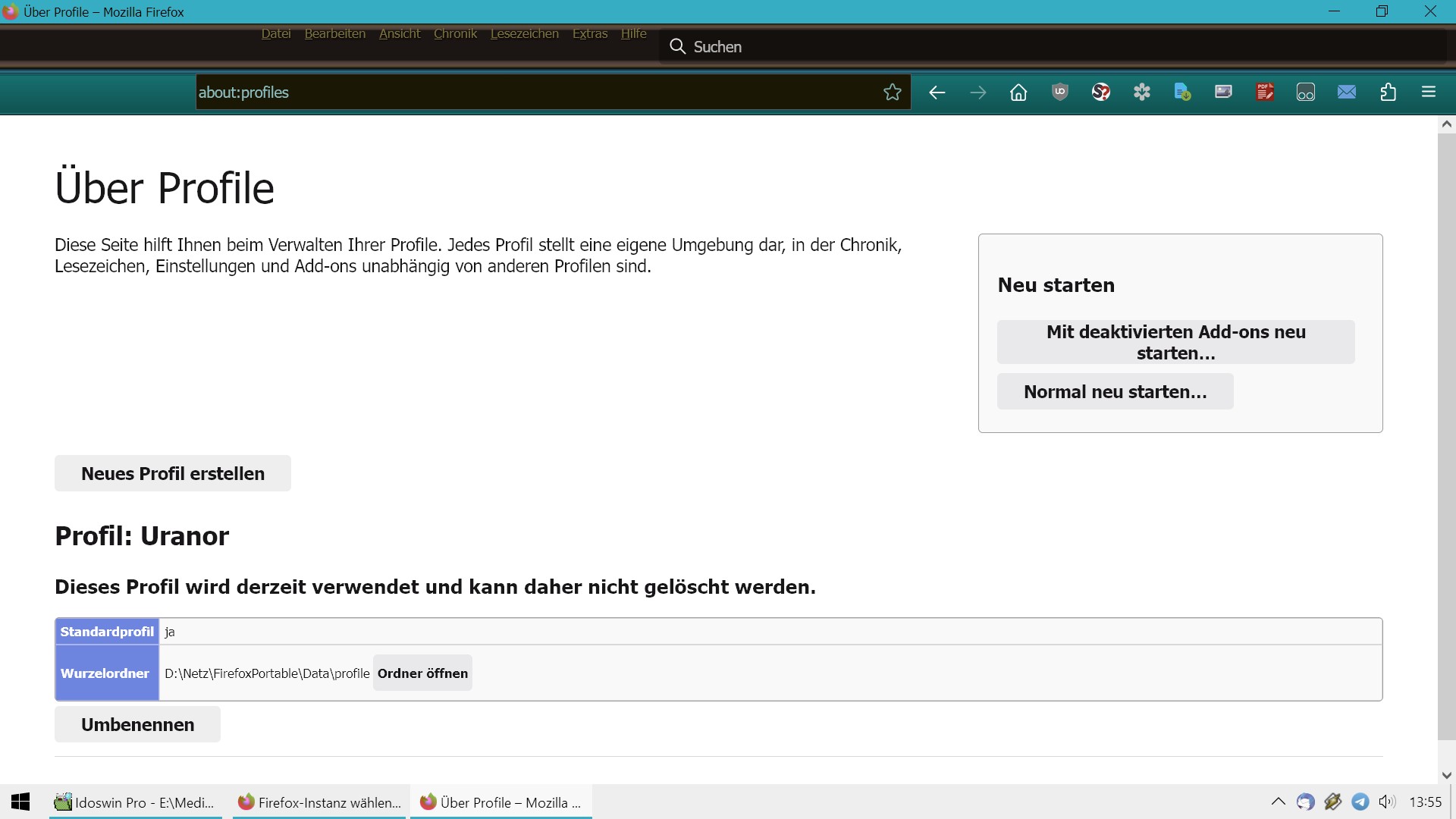

    Dank für eure enorme Mühe. Der Eintrag in der Profiles.ini stimmt. Aber mir ist aufgefallen, dass auch lokale von mit geöffnete files einer anderen Instanz angehörten. Das war bislang (wohl bis zum letzten FF-Update nicht. Ich konnte lokale Files und URLs parallel nutzen.
    Habe die Registry durchforscht.Tatsächlich wiesen einige Einträge noch auf die vorherige FF-Installation. Nach der Korrektur war der FF nicht mehr Stanndardbrowser. Habe ihn frisch auf Standaerd gesetzt, das System hat es übernommen. Nun kann ich wieder Files und URLs gemischt nutzen.
    Nur der Thunderbird bekam die Korrektur nicht mit. Wie teile ich es ihm mit?

    Sry, ich meine genau das, was ich schreibe. Ich habe im Firefox exakt nur 1 Profil. Das ist das Standardprofil. Es ist tatsächlich als Standardprofil ausgewiesen.
    Wenn Firefox das Öffnen eines weiteren Fensters nicht ermöglicht, weist er auf kein anderes Profil sondern auf eine andere Instanz hin, welche bereits läuft. Es ist also wichtig, dass Thunderbird genau die Firefox-Instanz öffnet, die ich auch öffne. Wie erreiche ich das?
