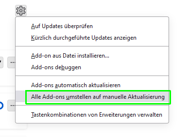

    Sowohl die Anwendung selbst, als auch die Add-ons lassen sich auf manuelle Updates einstellen.
    Man sollte es dann auch zeitnah, wenn der erste Ansturm der Mailverarbeitung durch ist, entsprechend anstossen.
    Mich nerven Updates jeglicher Art mitten in der Arbeit auch. Besonders wenn beim System, Neustarts fällig sind.

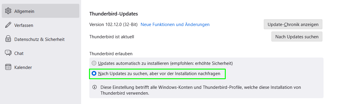

    mitten in irgendwelchen Arbeits-Aktionen mag ich das nicht
    warum nicht? Du bekommst davon doch überhaupt nichts mit. Bei Erweiterungen merke ich überhaupt nichts, und bei Fx und TB nur, weil ich auf Nachfrage eingestellt habe. Diese Nachfrage stört mich keineswegs. Wähle da einfach die empfohlene Einstellung Updates automatisch installieren, dann bekommst Du auch davon nichts mit.
    Machst Du Motoröl-Update bei laufender Maschine?
    Nicht alles, was hinkt, ist ein Vergleich;) Inwiefern stört ein Fx- oder TB-Update im Hintergrund bei der Arbeit?
    Nicht jeder der missioniert, ist ein zertifizierter Missionar. Akzeptiere einfach, dass ich das nicht will. Ich lasse Updates ihre Zeit.
