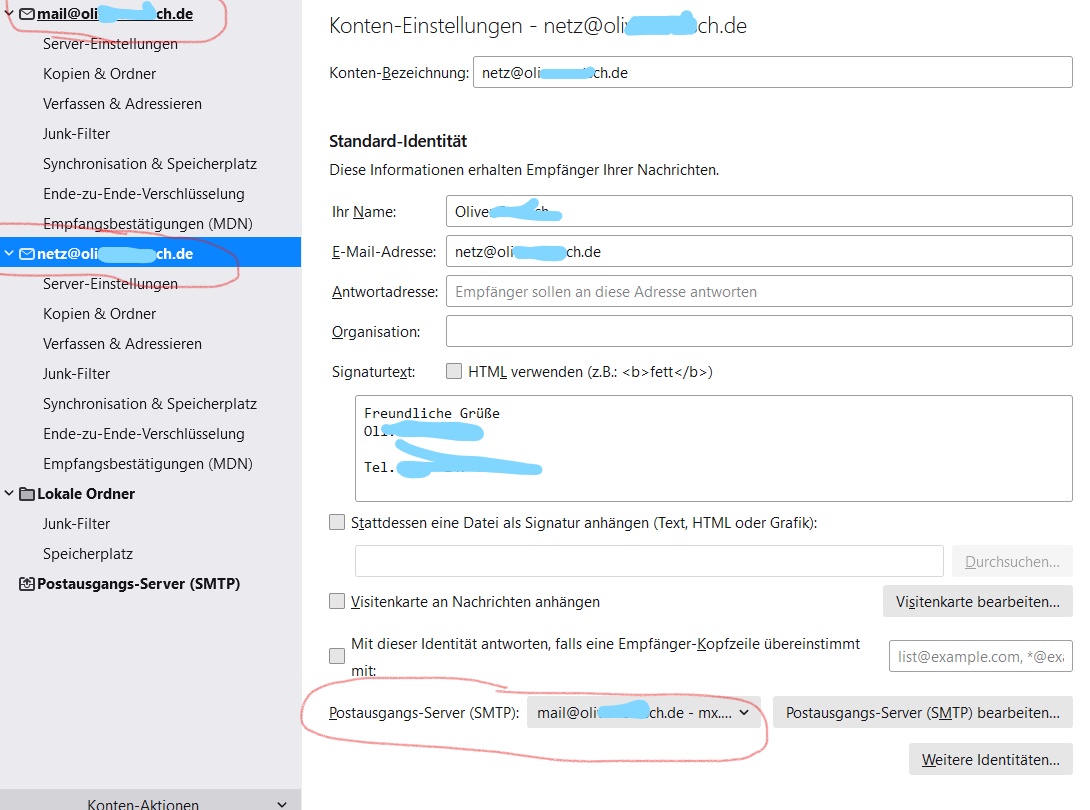

  • Provider Freenet. Fehlermeldung vom Mail-Server nach Update 91 am 18.03.22 : "... Incorrect authentication data. ..."
    • olli12345
    • 3. April 2022 um 12:13
    Jaa, danke!
    Ich glaube, der Fehler ist eingekreist!
    Es liegt wohl am Namen des Post-Ausgangsserver (SMTP): Wenn der Benutzername des Post-Ausgangsserver (SMTP) mit dem Kontonamen übereinstimmt, klappt der Versand.
    Nur ist es bei meinem TB so, dass der Name bei allen Konten gleich übernommen wird, also wenn ich für das Konto "mail@..." die Einstellung vornehme, wird sie auch im Konto "netz@..." so übernommen.
    • olli12345
    • 3. April 2022 um 11:53
    Ergebnis des Tests mit automatischer Einrichtung:
    Also die manuelle Einrichtung klappt auf jeden Fall wohl.
    Vielleicht liegt der Fehler doch im immer gleichen Namen des Feldes "Post-Ausgangsserver (SMTP)" (vgl. meine Vermutung im letzten meiner Kommentare oben)?
    Oder wie könnte man den Fehler nun eingrenzen?
    Interessant ist, dass die Fehlermeldung beim Versand "incorrect authentication data" im neuen Profil nun bei "netz@oli...ch.de" auftritt und nicht mehr bei "mail@oili...ch.de".

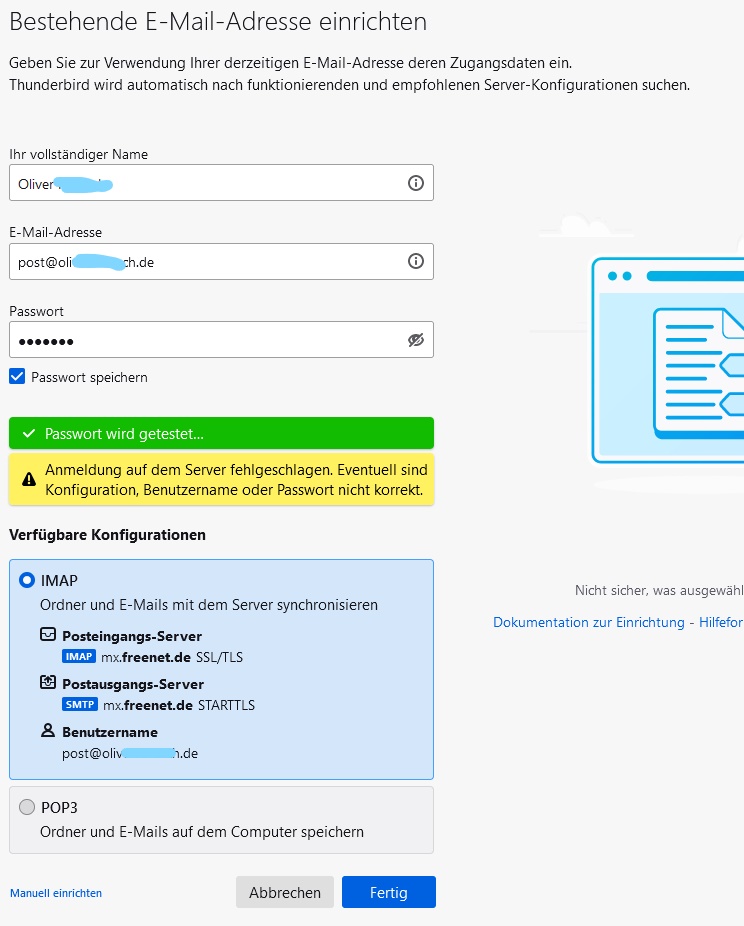

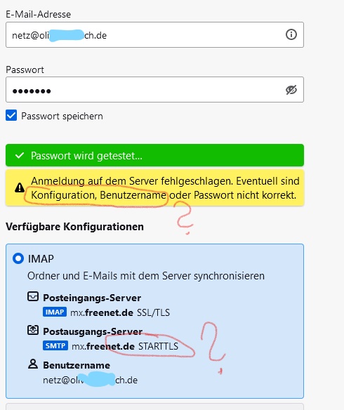

    Moin Bastler,
    moin zusammen.
    ich habe nun das neue Profil angelegt und richte meine Konten ein.
    Beim ersten Konto (mail@"meineDomain".de) klappte alles super, gemäß der Anleitung, oben 25.03.2.
    Beim zweiten Konto (netz@"meineDomain".de) klappte die Einrichtung gemäß der Anleitung, oben 25.03.2, auch noch und alle Mails vom Server waren sichtbar.
    Dann habe ich ein E-Mail von mail@... an netz@... gesendet, was auch klappte. Jetzt kommt beim Gegen-Test-E-Mail von netz@... an mail@... wieder diese ominöse Fehlermeldung "incorrect authentication data".
    Was kann das nun sein? Müssen beim 2. Konto (3., 4., 5., ...) vielleicht andere Portwerte eingetragen werden (beim Anlegen über manuell wurden komischerweise andere Werte vorgeschlagen)? Oder habe einen banalen Fehler woanders gemacht, vielleicht einmal TB schließen nach dem Anlegen eines Kontos oder ... ?

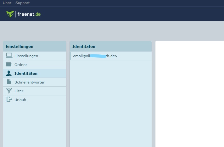

    • 21. März 2022 um 22:26
    Zitat von PvanWeijen
    Deine eigene Domain hat zunächst ma nüscht mit freenet zu tun,oder?
    Du hat bereits ein Konto bei Freenet?
    Wenn ja, benutze die Daten von demselben.
    Naja,
    ich habe eine Domain, die ich bei Freenet gekauft habe (Jahresgebühr):
    Ich habe also ein Konto bei Freenet.
    Dort kann ich über https://webmail.freenetdomain.de/?_task=....... meine E-Mails und die Servereinstellungen verwalten. (1.Bild)
    Bei Identitäten ist die E-Mailadresse meiner Domain eingestellt. (2.Bild)
    Diese Adresse ist auch in Thunderbird hinterlegt, wobei ich nicht weiß, ob die schon vor dem automatischen Thunderbird-Update als der Versand noch funktionierte so in Thunderbird hinterlegt war, oder ob die beim Update automatisch geändert wurde.
    Das bringt mich nun zurück zum Kommentar von Bastler:
    Da muss der registrierte Benutzername bei freenet eingetragen sein.
    Hier eine Beschreibung von freenet Fehlermeldungen beim E-Mail-Versand
    Der Link ist ein guter Tipp, es heißt dort:
    2. Fehler beim Übermitteln der E-Mail an den Postausgangsserver
    ... "Incorrect authentication data": Die im E-Mail-Programm als Absender hinterlegte Adresse gehört nicht zum dem bei der Anmeldung am Postausgangsservers genutzten Konto. ...
    Das ist genau die Fehlermeldung.
    --> Nun habe ich das Problem, dass ich nicht weiß, welche Adresse das am Postausgangsserver genutzte Konto hat bzw. ob das eine andere sein muss und wenn ja welche ?? Eine ...@Freenet.de Adresse nutze ich auf jeden Fall nicht.
    Ich gleiche nun sicherheitshalber erst mal die Groß-Klein-Schreibweise an der hinterlegten Adressen an. ...
