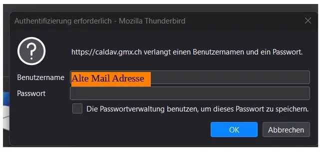

    Hurra! Habe den Eintrag gefunden!
    Findet sich unter "Einstellungen" dort ganz nach unten scrollen und auf
    "Konfiguration bearbeiten" klicken.
    Im nächsten Fenster: Alle Einstellungen anzeigen
    Nun geht eine Ellenlage Liste auf.
    Was jetzt folgt, ist Fleissarbeit. Da ja nicht bekannt ist, wie der Eintrag benannt wurde, am besten unter dem Wert (true, false, oder eben der Mailadresse) suchen.
    Und so habe ich die falsche Adresse auch gefunden und dort auf die gültige umgeschrieben. Und - der Störenfried ist besiegt. Beachtet bitte, dass in dieser Liste alle eingetragenen Mailadressen erscheinen, ergo, nur diejenige ändern, welche tatsächlich Probleme macht; eventuell findet sich diese in der Liste auch mehrfach, dann muss jeder Falscheintrag korrigiert werden.
    Gruss Nino

    Thunderbird 102.12.0(64-Bit)
    Windows 11
    Hi, habe das Problem, dass beim Starten von Thnderbird immer die Rückmeldung erfolgt: Authentifizierung erforderlich. Soweit wäre das ja in Ordnung, nur - der Benutzername wird beständig mit einer seit Monaten erloschenen Mailadresse vorgegeben. Wenn ich diese mit dem damaligen Password fülle, erfolgt eine Rückweisung!
    Wenn ich hingegen die jetzt gültige Adresse mit entsprechendem Passwort eingebe, geht alles einwandfrei. Wie kann ich das so einstellen, dass die falsche Adresse nicht mehr erscheint? Der Button Passwortverwaltung benutzen ändert nicht am Verhalten des Programms; beim Start wird immer falsch gefüllt initialisiert.

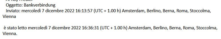

    Das ist heute im meinem Briefkasten gelandet!
    Il tuo messaggio
    A: Th... Sp...
    Oggetto: Geschichte aus dem Berufsleben.
    Inviato: giovedì 15 dicembre 2022 12:56:51 (UTC+01:00) Amsterdam, Berlin, Bern, Rome, Stockholm, Vienna
    è stato letto giovedì 15 dicembre 2022 15:06:16 (UTC+01:00) Amsterdam, Berlin, Bern, Rome, Stockholm, Vienna.
    Also wieder nicht in Standardsprache "Deutsch"! Es ist ja schon richtig, dass mir das im Prinzip egal ist, verstehe es ja allemal.
    Ich frage mich aber dazu, in welcher Sprache wohl mein Gegenüber die Anforderung der Lesebestätigung erhält; etwa auch falsch?
    Ich werde, um das abzuklären meine Partner anfragen wie das bei Ihnen erscheint. Ansonsten müssen da die Programmierer über die Bücher.
    Gruss Nino

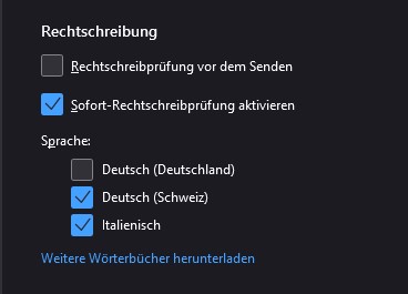

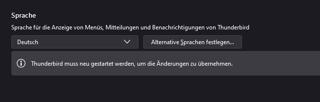

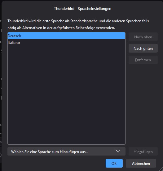

    Hi, habe ein Problem mit der Spracheinstellung.
    Da ich Zweisprachigkeit benötige, sind bei mir die Option gesetzt.
    Aber nun erfolgt auch die Empfangsbestätigung nur noch in Italienisch?
    Das macht bei mir nun keinen Sinn, da 80% der Mails in Deutsch versandt und empfangen werden. Wie kann ich 2 Sprachen Nutzen und die gewünschte priorisieren?
    Das sollte doch so richtig sein:
    Warum also ist das Resultat falsch?
    Begreife das nicht. Werde die Einstellungen auf Einsprachigkeit zurückstellen. Thunderbird beenden und Neustarten. Dann werde ich das ganze neu Umstellen. Mit [Anwenden und neu starten] abschliessen. Mal schauen ob das dann richtig abläuft. Bis zum letzten Update lief das alles einwandfrei...
