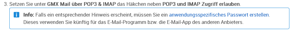

    Kalender bei GMX
    Bitte beachte dazu die Anleitung bei GMX https://hilfe.gmx.net/kalender/synch…hunderbird.html und insbesondere den Hinweis auf ein anwendungsspezifisches Passwort https://hilfe.gmx.net/sicherheit/2fa…s-passwort.html.
    Falls Du für den Kalender ein anwendungsspezifisches Passwort benötigst, musst Du dieses auch für den E-Mail-Abruf und E-Mail-Versand verwenden.

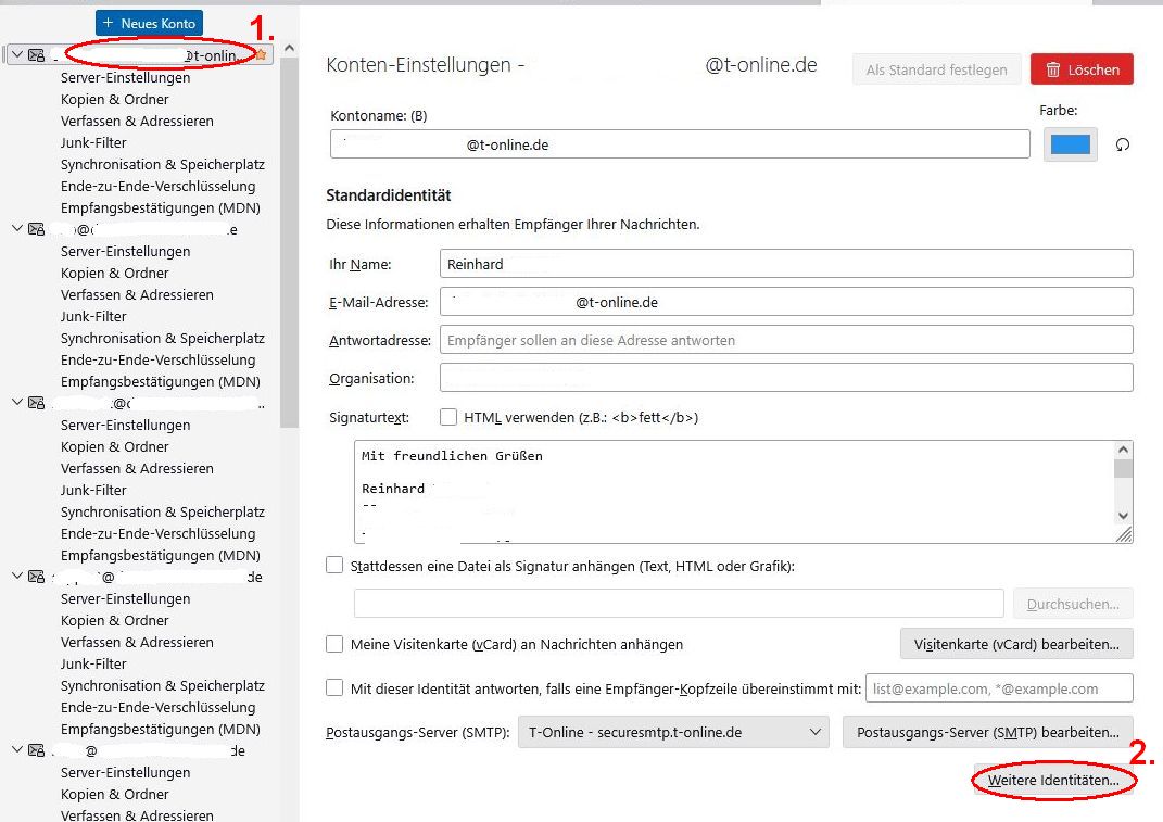

  • Eingehende E-Mails werden sofort in den Ordner Papierkorb verschoben
    • RR512
    • 30. April 2026 um 10:09
    Zitat von pensionaer
    Woran kann dies liegen?
    Möglicherweise eine unglückliche Einstellung oder ein Fehler bei T-Online.de?
    Melde Dich mal im Browser Deiner Wahl beim Webmailer von T-Online an (http://www.t-online.de -> E-Mail Login rechts oben) und sieh nach, ob es da irgend welche Meldungen oder Hinweise gibt.
    Sieh Dir auch mal die Einstellungen an, insbesondere zur Spam-Behandlung. Dazu empfehle ich Dir -> Spamschutz -> Filter-Einstellungen -> In den Ordner "Spam" verschieben. Vielelicht werden die Mails ja als "Spam" erkannt und Du hast "Sofort löschen" eingestellt.
    Kontrolliere auch mal die Speicherdauer der einzelnen IMAP-Ordner (-> Speicher -> Speicherdauer) und stelle sinnvolle "Aufbewahrungszeiten" ein.
    Hauptadresse löschen und neu einrichten
    Damit würde ich erst mal warten.
    Sieh Dir auch in Thunderbird mal die Spam- bzw. Junk-Einstellungen an.
    1. Einstellungen -> Datenschutz & Sicherheit -> Junk
    2. Konten-Einstellungen -> Konto -> Junk-Filter
    Die oben gezeigten Einstellungen sind meine Einstellungen und ein bisschen auch meine Empfehlung. Natürlich kannst Du davon auch abweichen.
