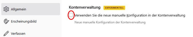

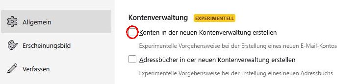

  • neue manuelle Konfiguration in der Kontenverwaltung
    • RR512
    • 8. Oktober 2026 um 17:18
    Ich habe mal die Einstellungen in Thunderbird 140.17.0esr (links) und Thunderbird 153.4.0esr (rechts) verglichen. Das sieht schon etwas anders aus und die Formulierung in Thunderbird 153.4.0esr verstehe ich nicht wirklich.
    Auf jeden Fall verzichte ich auf experimentelle Einstellungen.
