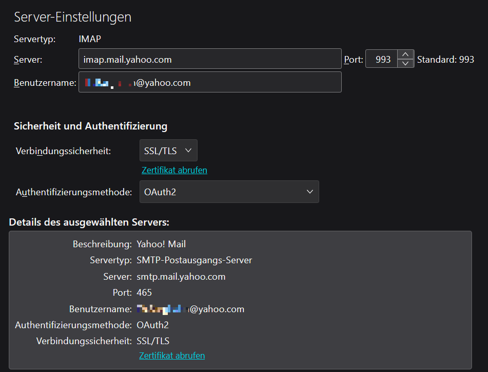

    Habe gerade einen neuen Mail-Account bei yahoo! ohne Probleme mit TB 144.0.1 unter Windows11 angelegt. Alles völlig problemlos mit folgenden Daten, wobei ich bezüglich OAuth2 nichts machen musste. Auch ein App-Passwort ist entsprechend OAuth2 nicht notwendig.
    Gruß ThoBa

    Es funktioniert mit jeder Variante von Thunderbird, man muss nur die Kontoeinstellungen manuell einstellen, oauth2 funktioniert nicht mehr, habe bei yahoo ein apppasswort erstellt und wenn ich beim einrichten des Kontos dieses Appasswort benutze und sowohl bei IMAP als auch bei SMTP die oauth2 auf Passwort umstelle funktioniert alles einwandfrei.
    Meiner Meinung nach sind die Standardeinstellungen bei Thunderbird für Yahoo einfach veraltet.
