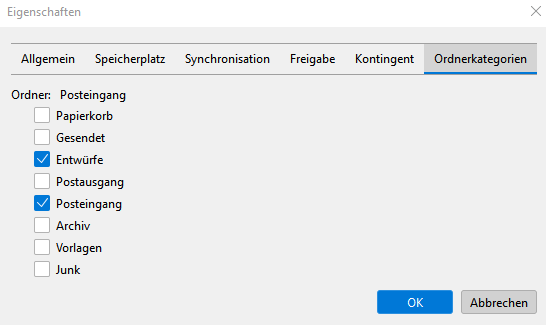

    Danke, Schlingo. Es ist behoben.
    Die oberste Ebene aller Verzeichnisse ist beim Provider der Posteingangsordner.
    Dort habe ich mithilfe des Add-ons "FolderFlag" entdeckt, dass es als Entwurfs-Ordner und Posteingangsordner markiert war.
    Die Markierung für Entwurf habe ich deaktiviert und damit das Problem bei den Unterverzeichnissen behoben.
    Diese Einstellungen auf höherer Ebene werden offenbar zu den Unterverzeichnissen vererbt, ohne dass das dort angezeigt wird.
    Jetzt stellt sich nur noch die Frage, wo und warum der Posteingangsordner plötzlich als Entwurfordner markiert wird.

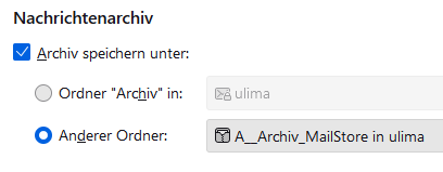

    ist das der Standard Archivordner von TB?
    Nein. Als Archivordner habe ich einen anderen Ordner gewählt.

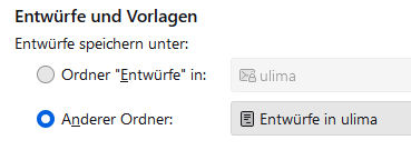

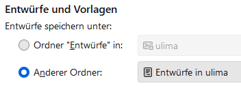

    Welcher Ordner ist bei dem betroffenen Konto für die Entwürfe eingestellt?
    Als Entwurfsordner habe ich den vom Mail-Provider vorgeschlagenen IMAP-Ordner gewählt.
    Ich habe das gerade mal geändert. Das behebt den Fehler aber nicht.
    Auch Ordner reparieren bringt mich nicht weiter.

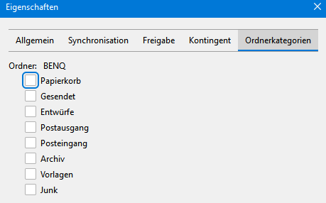

    E-Mails, die schon vor langer Zeit archiviert (in Ordner verschoben) wurden, zeigen sich nun als Entwurf.
    Das Add-on "FolderFlags" ist bereits im Einsatz. Bei den betroffenen Ordnern sehe ich keine Zuteilung als "Entwurf".
    Siehe als Beispiel den Ordner "BENQ":
    Ich habe also nicht einmal die Möglichkeit, ein Häkchen rauszunehmen, um den Entwurfs-Status aufzuheben.
    Hat jemand eine Idee, wie das passiert und wie ich es beheben kann?

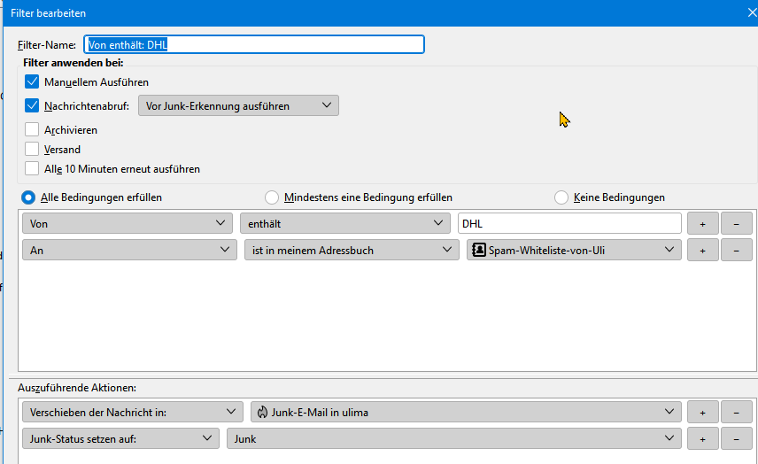

    Das sind doch zwei Abragen.
    Ich frage (1.) ab, was im Absender steht und 2.) frage ich ab, was im Empfänger steht.
    Spam wird häufig dann erkannt, wenn beim Empfänger irgendwo "DHL" vorkommt und wenn der Empfänger nicht im Adressbuch zu finden ist.
    Dafür habe ich den Filter gebaut.
    Er funktioniert jedoch nur, wenn ich es anders herum definiere.
    Jede Abfrage kann ich unabhängig voneinander definieren. Diese müssen nicht zusammenpassen.

    Ich habe einen Filter mit folgenden Einstellungen gebaut, der mir E-Mails in den Spamordner legen soll, deren Empfänger nicht in meinem Adressbuch stehen.
    Meine Versuche mit diesen Einstellungen scheiterten:
    1. [X] Alle Bedingungen erfüllen
    2. [Von] [enthält] ["DHL"[
    3. [An] [ist nicht in meinem Adressbuch] ["Spam-Whitelist-von-Uli"]
    Der Filter funktioniert so nicht. Ich muss die Option genau anders herum einstellen, also [ist in meinem Adressbuch].
    Meiner Meinung nach ist das eine Fehlfunktion des Programms. - Oder denke ich falsch?
