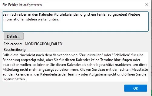

    neben meinem normalen Kalender habe ich in TB (102.7.1 Win10x64) einen Kalender mit Müllabfuhrterminen.
    Das Problem ist, dass ich beim Schließen der Erinnerung oft die hier im Forum schon öfter beschriebene Fehlermeldung bekomme:
    Da ich in diesen Kalender tatsächlich selber keine Termine eintrage, wäre der Schreibschutz kein Problem. Aber wenn ich nachschaue, hat TB den Schreibschutz bereits selber gesetzt. Allerdings werden mir nur dann Terminerinnerungen angezeigt, wenn die Kalenderdatei eben nicht schreibgeschützt ist.
    Bei meinem normalen Kalender habe ich keinerlei Probleme. Beide Kalender sind im selben Ordner gespeichert. Zugriffsprobleme kann ich ausschließen.
    Ich benutze diesen Müllabfuhrkalender schon seit Jahren (es gibt natürlich jährlich einen neuen), aber die Probleme habe ich erst seit kurzem. Leider kann ich nicht mehr sagen, ob sie mit dem 2023er Kalender angefangen haben oder schon vorher aufgetreten sind. Ziemlich sicher bin ich mir aber, dass ich den Kalender früher schreibgeschützt hatte und die Erinnerungen trotzdem angezeigt wurden.
    Mit den Funden hier im Forum bin ich bislang nicht weiter gekommen. Vielleicht hat ja jemand noch einen Tipp?

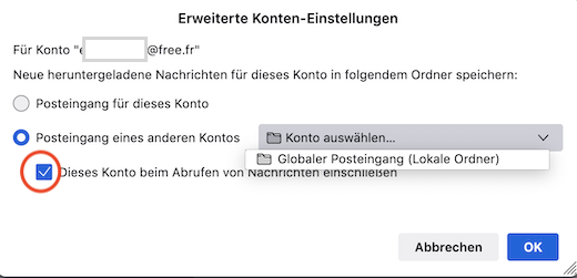

    Und da es sich um POP-Konten handelt, solltest du als Erstes überprüfen, ob der Bekannte seine POP-Konten im sogenannten "globalen Posteingang" in den Lokalen Ordnern vereint hat. Das kann man sofort daran feststellen, dass sich beim globalen Posteingang keine Konten in der Konten/Ordnerliste des Hauptfensters von TB befinden, sondern nur noch die Lokalen Ordner!
    Ja, es ist so, wie Du es oben beschrieben hast, es gibt nur "Lokale Ordner".
    Allerdings ist bei beiden Konten die von Dir genannte Einstellung, dass das Konto beim Abrufen eingeschlossen werden soll, aktiviert.
    Hast Du oder sonst jemand noch eine Idee? Sonst müsste ich wohl doch ein neues Profil anlegen.

    Wenn das der Fall ist, dann in den Konten-Einstellungen > Server-Einstellingen > Erweitert eines jeden Kontos überprüfen, ob ein Haken gesetzt wurde bei "Dieses Konto beim Abrufen von Nachrichten einschließen" (roter Kreis).
    Hallo Mapenzi,
    danke, ich werde das mal probieren und dann Rückmeldung geben.
    Markus
