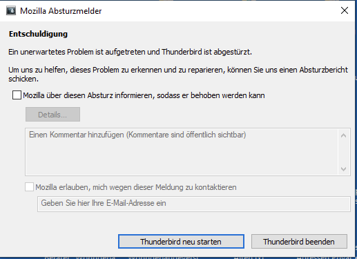

    So und schon bin ich wieder da.......
    Jetzt kommt nach dem Beenden folgende Meldung.......
    Es wäre auch so schön gewesen, wenn es einfach funktioniert hätte.....
    Grüße
    Kickaha

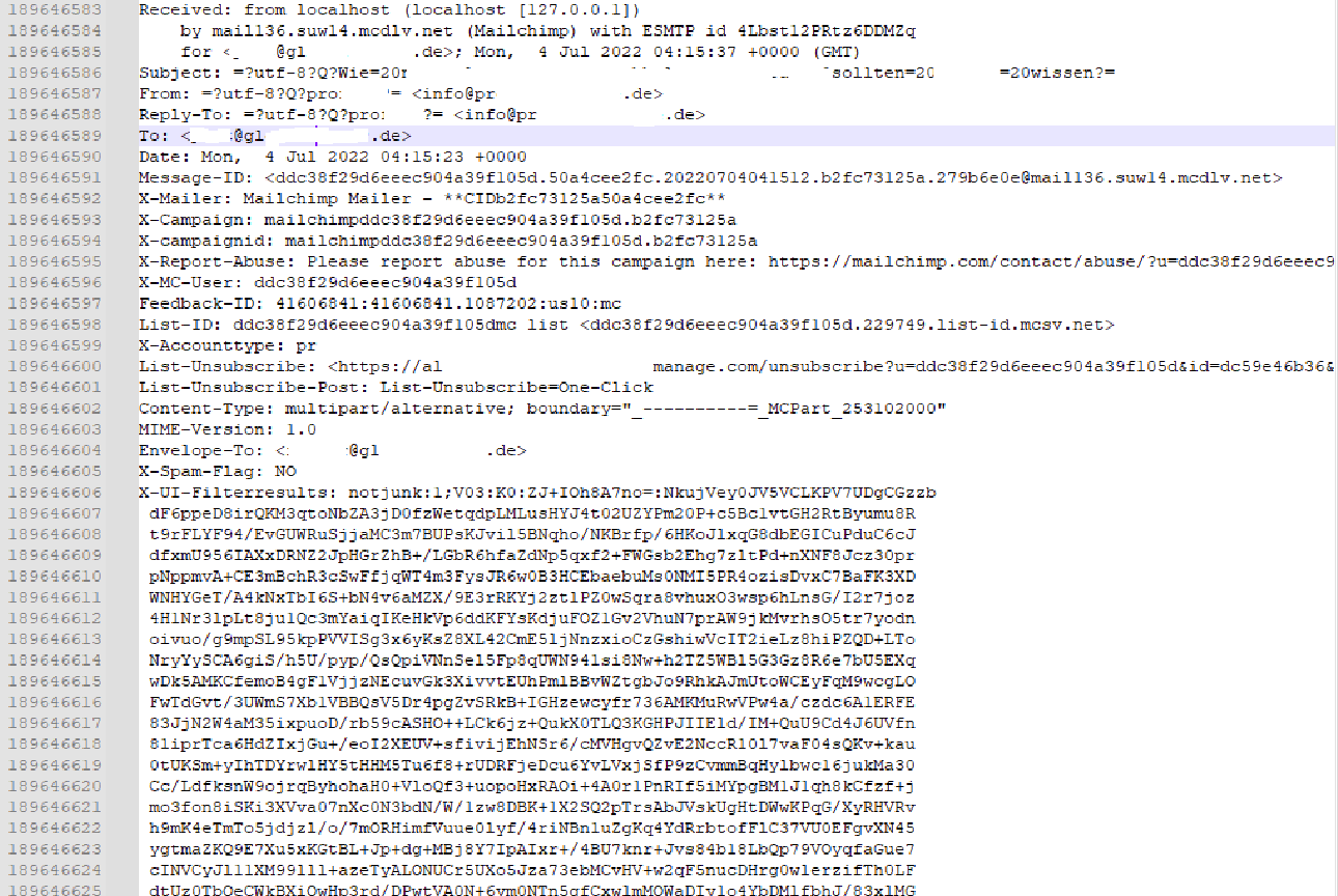

    ich habe die inbox.msf umbenannt und Thunderbird neu gestartet (die alte Inbox.msf ist 95KB groß).
    Es existiert jetzt eine neue info.msf (88KB groß). Ich kann alle Mails normal lesen.
    Die inbox Datei (ohne Erweiterung) ist ca. 15GB groß. Die ersten paar Mails sind lesbar, der Rest ist dann eher "Datenmüll" und HTML Code. Die erste lesbare Datei hat ein Datum aus 2010.
    Könnte sein, daß die Archivdateien (oder zumindest einTeil davon enthalten sind).

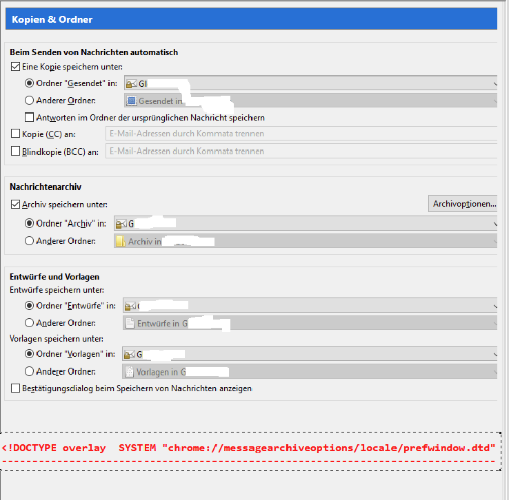

    Was mir jetzt noch aufgefallen ist:
    In den Kontoeinstellungen aller Kontoen steht im Unterpunkt Kopien und Ordner ganz unten in rot folgende Meldung:
    <!DOCTYPE overlay SYSTEM "Chrome://messagearchieoptions/locale/prefwindows.dtd"
    HG Kickaha

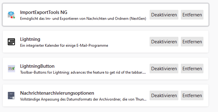

    Als Addons sind aktuell installiert
    ImportExportTools NG
    LightningButton
    Nachrichtenarchivierungsoptionen
    Durch die mehrfachen Versuche der Updates ist es leider alles nicht besser geworden. Trotz vorheriger Sicherung.
    Aktuell erscheint unten folgende Fehlermeldung

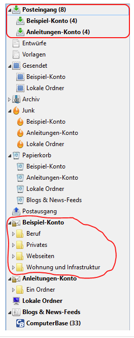

      • 6,24 kB
      • 204 × 443
  • Jahreskonto anlegen

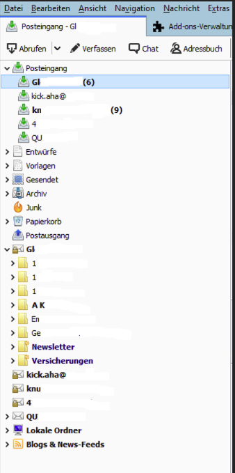

    • Kickaha
    • 25. Januar 2023 um 11:54
    So wie oben dargestellt sieht mein Thunderbird aus.
    Posteingang
    Gesendet
    Aarchiv
    Junk
    Und dann kommen die einzelnen Konten.
    hier
    Beispiel Konto
    Wenn ich Thunderbird update sieht das immer noch so aus, aber die einzelnen Konten mit Ihren Unterkonten werden nicht mehr angezeigt.
    Die Ordner sind jedoch nach wie vor im Profil hinterlegt.
    Ich möchte nach dem update einfach wieder auf diese Konten zugreifen können.

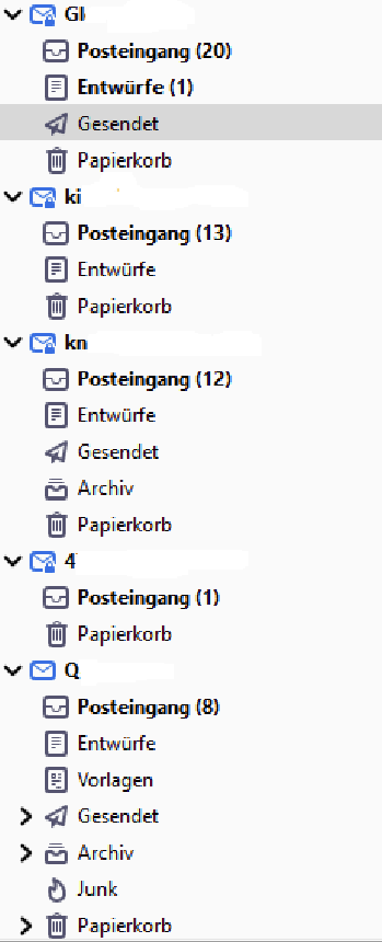

    • 25. Januar 2023 um 11:07

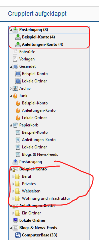

    ich habe unter dem Punkt Konten/Ordnerliste folgendes Bild gefunden.
    So sieht es bei mir auch aus. Die Ordner (Beispielskonto mit den Unterordner Privat, Beruf, Webseiten, Wohnung) unterhalb des Papierkorbes liegen in meinem Profil im Unterverzeichnis "Mail".
    Und auf diese Ordnersturktur greift das Update nicht zu.
      • 36,46 kB
      • 264 × 664

    So, ahb Thunderbird deinstalliert und dann die Version 102.6.1 neu installiert.
    Das Programm läuft, der Kalender ist wieder da und die Adressen auch.
    Es sind jetzt 6 Emailaccounts angelegt, allerdings mit unterschiedlichen Punkten.
    Allerdings ist die Dateistruktur meines Hauptpostfaches "weg".
    bei den Serverreinstellungen ist als Dateipfad nicht local folders angegeben sondern zum Beispiel
    \Profiles\4711schnickschnack\Mail\meinHauptpostfach.de
    Darunter sind viele Ordner angelegt die auf Ordner1.mozmsg und Ordner 1.bgd
    Was muß ich unternehmen, daß Thunderbird die untergeordnete Struktur wieder erkennt.
    Für mich ist das extrem wichtig, weil da fast alles darunter angelegt ist.
    Grüße Kickaha

    Konto 2.
    Archiv
    Konto 1.
    Konto 2.
    Junk
    Papierkorb
    Konto 1.
    Konto 2.
    Postausgang
    Und dann kommt meine eigentliche Ordnerstruktur in die ich die Nachrichten sortiere
    ein Ordner Konto 1. mit
    Unterordner 1.
    anderer Ordner 1.
    Unterordner 2.
    etc.
    Alle Strukturennach dem Postausgnag sind nach dem Update "weg".
    • Kickaha
    • 23. Januar 2023 um 10:58
    So, hab am Wochenende das Profil gesichert und die Updates über 78,14 93.xxx auf 102xxx durchgeführt.
    Bereits nach dem Update auf 78 war es wie beim letzten Mal
    .... meine komplette Ordnerstruktur ist ........ weg.
    Es sind nur noch die "Hauptordner" vorhanden.
    Die ganzen Unterordner sind nicht weg (sind nach wie vor im Profil) aber Thunderbird zeigt sie nicht an....
    Irgendeine Idee woran es liegen könnte
    Grüße Kickaha
