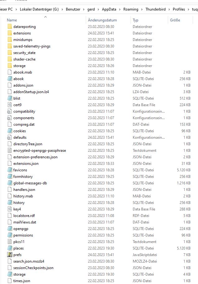

    • 26. Februar 2023 um 18:01
    wie gesagt: das ist die Festplatte meines alten Computers, die ich jetzt einfach mal extern angeschlossen habe, um nicht beide dauernd laufen lassen zu müssen. Aber wenn ich von dieser boote sind sie natürlich unter C, nicht unter G...

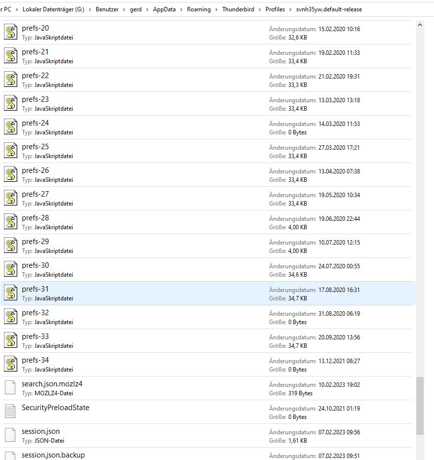

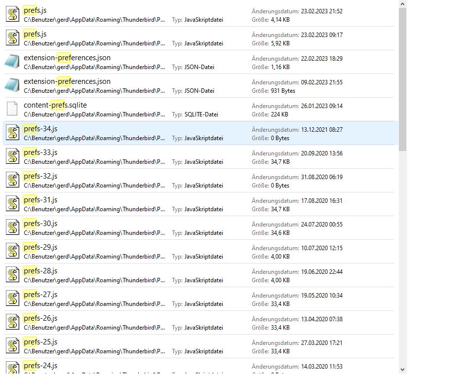

    • gerd108
    • 24. Februar 2023 um 17:37
    so, ich habs gefunden und bevor ich Unfug mache frage ich nochmal, ob ichs richtig verstanden habe:
    Ich nenne den aktuallen prefs um, zB in prefs_neu und prefs34 um in prefs.js (wobei dieser 0 KB hat, also leer ist ...)!? Finde ich unter content -prefs evtl noch andere, weil prefs33 ist von 2020...
