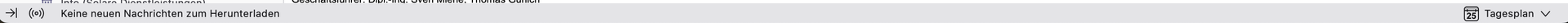

  • Statusleiste zeigt Anzahl der Mails der Ordner nicht mehr an
    • solarpapst
    • 25. Oktober 2023 um 10:48
    Thunderbird-Version (konkrete Versionsnummer): 115.3.3
    • Betriebssystem + Version: macOS 14.0
    • Kontenart (POP / IMAP): POP und IMAP
    • Postfachanbieter (z.B. GMX): Host Europe
    • Eingesetzte Antivirensoftware: keine
    • Router-Modellbezeichnung (bei Sende-Problemen): Fritz!Box 7590
    Ich habe wohl gerade Tomaten auf den Augen, aber bei meinem TB ist die Statusleiste unten quasi leer, keine Angabe mehr über die Anzahl der Mails im jeweiligen Order.
    Irgendwie ist da alles verschwunden.

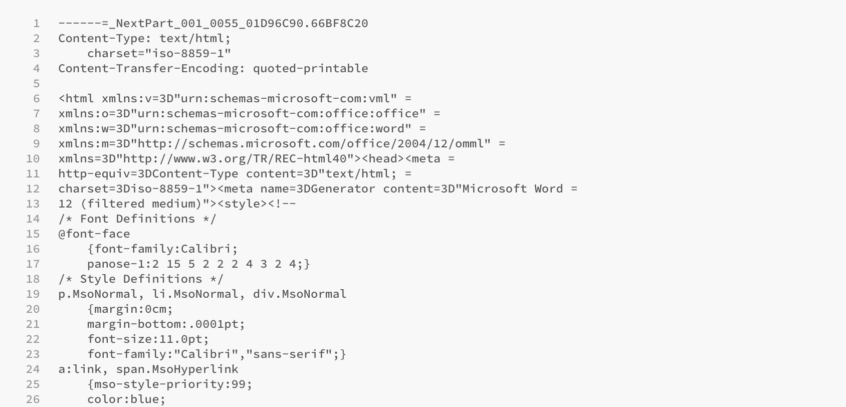

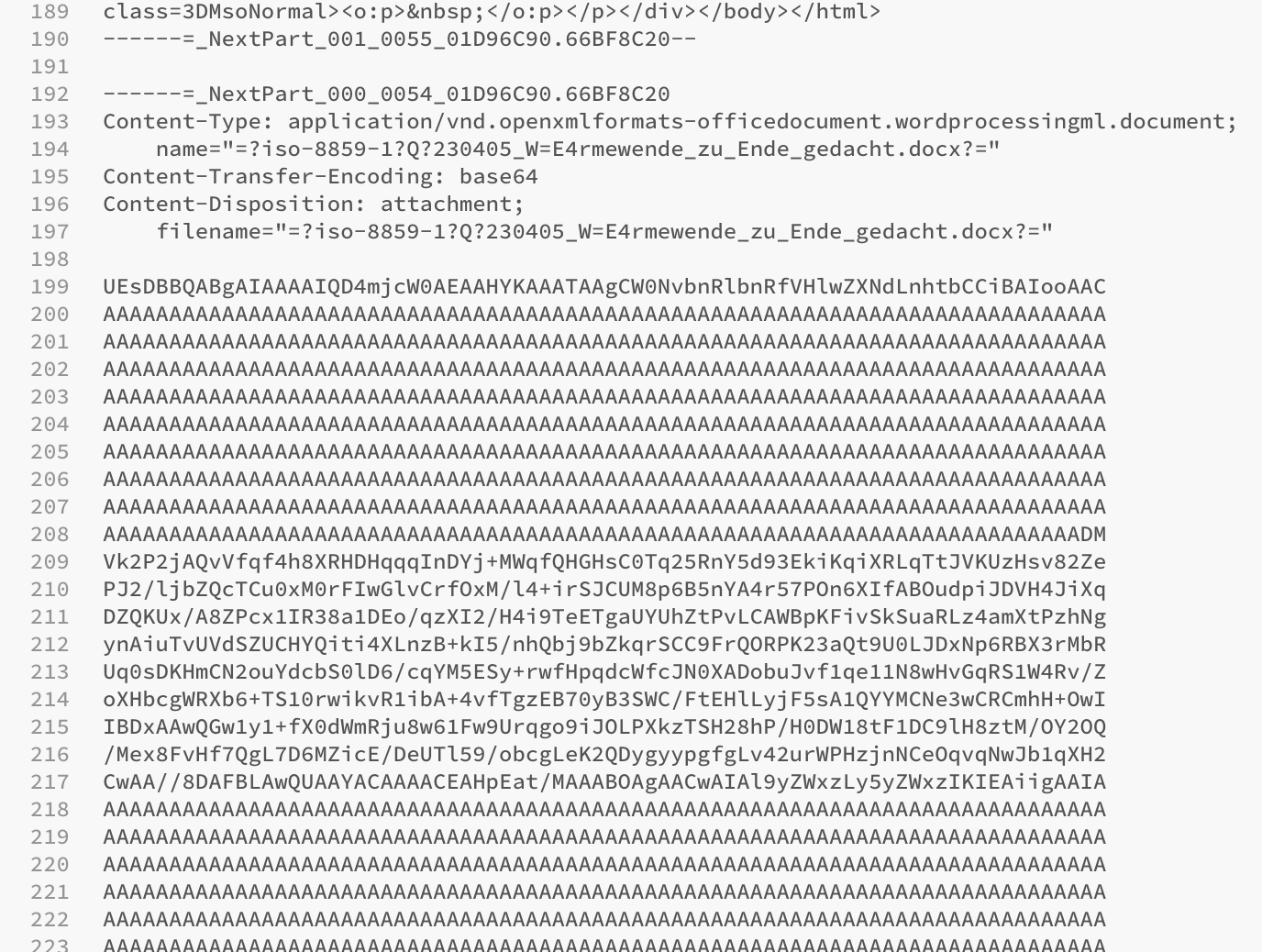

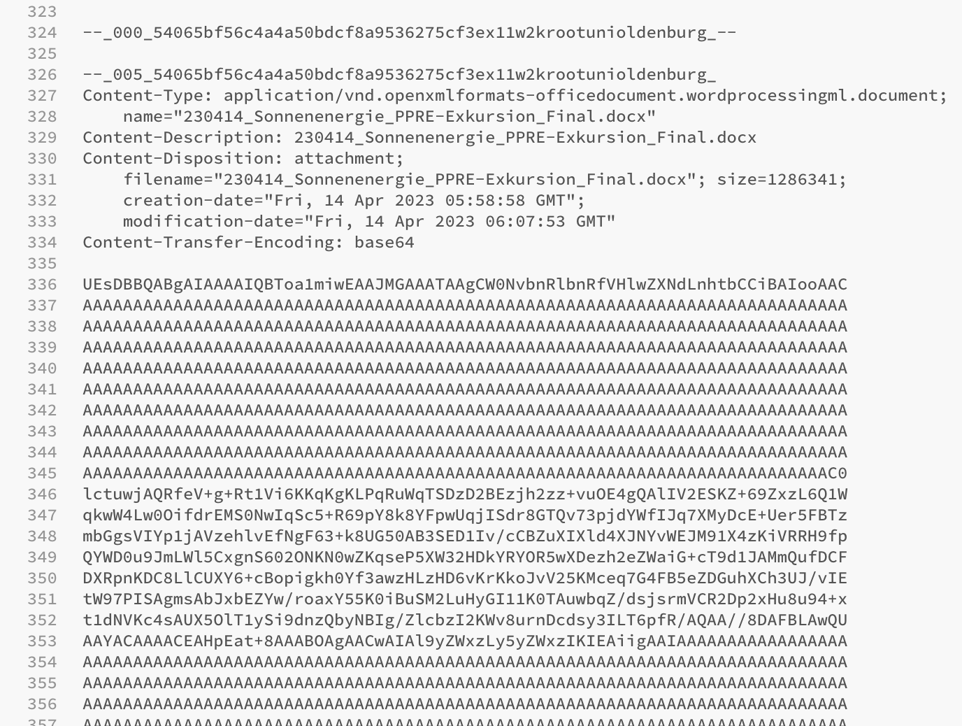

    • 14. April 2023 um 12:54
    Hab's mir mal geschickt, da gibt's durchaus Unterschiede.
    Nur was bedeutet das für Thunderbird, wie kann man das umgehen?
    geht:
    Content-Type: application/vnd.openxmlformats-officedocument.wordprocessingml.document;
    name="=?UTF-8?Q?230405_Wa=cc=88rmewende_zu_Ende_gedacht=2edocx?="
    Content-Disposition: attachment;
    filename*0*=UTF-8''%32%33%30%34%30%35%20%57%61%CC%88%72%6D%65%77%65%6E%64;
    filename*1*=%65%20%7A%75%20%45%6E%64%65%20%67%65%64%61%63%68%74%2E%64%6F;
    filename*2*=%63%78
    Content-Transfer-Encoding: base64
    UEsDBBQABgAIAAAAIQD4mjcW0AEAAHYKAAATAAgCW0NvbnRlbnRfVHlwZXNdLnhtbCCiBAIo
    oAACAAAAAAAAAAAAAAAAAAAAAAAAAAAAAAAAAAAAAAAAAAAAAAAAAAAAAAAAAAAAAAAAAAAA
    geht nicht
    name="=?iso-8859-1?Q?230405_W=E4rmewende_zu_Ende_gedacht.docx?="
    filename="=?iso-8859-1?Q?230405_W=E4rmewende_zu_Ende_gedacht.docx?="
    UEsDBBQABgAIAAAAIQD4mjcW0AEAAHYKAAATAAgCW0NvbnRlbnRfVHlwZXNdLnhtbCCiBAIooAAC
    AAAAAAAAAAAAAAAAAAAAAAAAAAAAAAAAAAAAAAAAAAAAAAAAAAAAAAAAAAAAAAAAAAAAAAAAAAAA

  • Probleme beim Öffnen von Dateianhängen
    • solarpapst
    • 14. April 2023 um 10:36

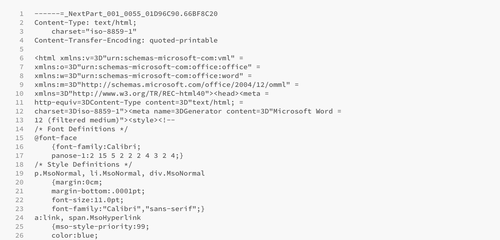

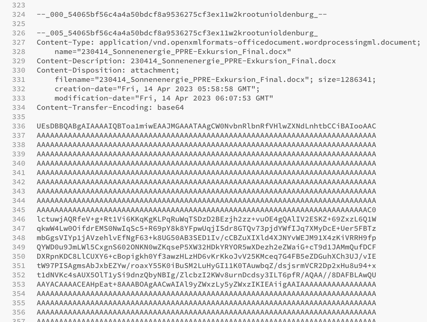

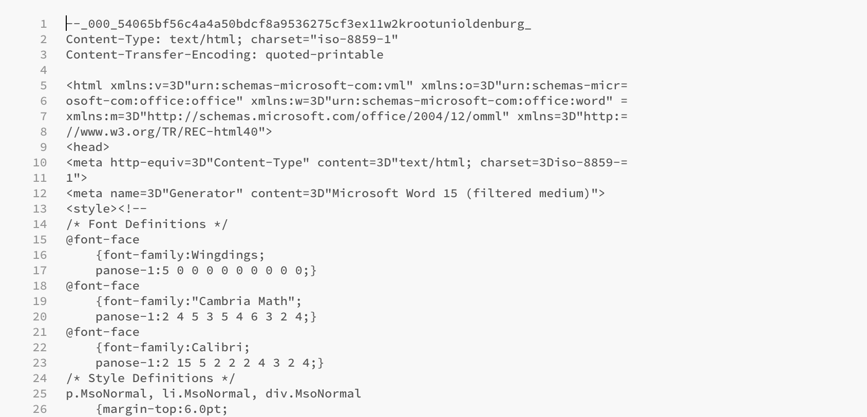

    Zitat von Veteran
    Zitat von solarpapst
    anbei zwei Beispiele.
    Mails mit Anhängen müssen mehr Header enthalten als in deinen Beispielen. Öffne noch mal den Quelltext der betreffenden Mails und suche ('Strg + F') nach allen Vorkommen von 'Content-'. Das sind die interessanten Headerzeilen.
    meinst Du die Bereiche?
      • 318,61 kB
      • 1.376 × 1.038
      • 322,03 kB
      • 1.376 × 1.038
