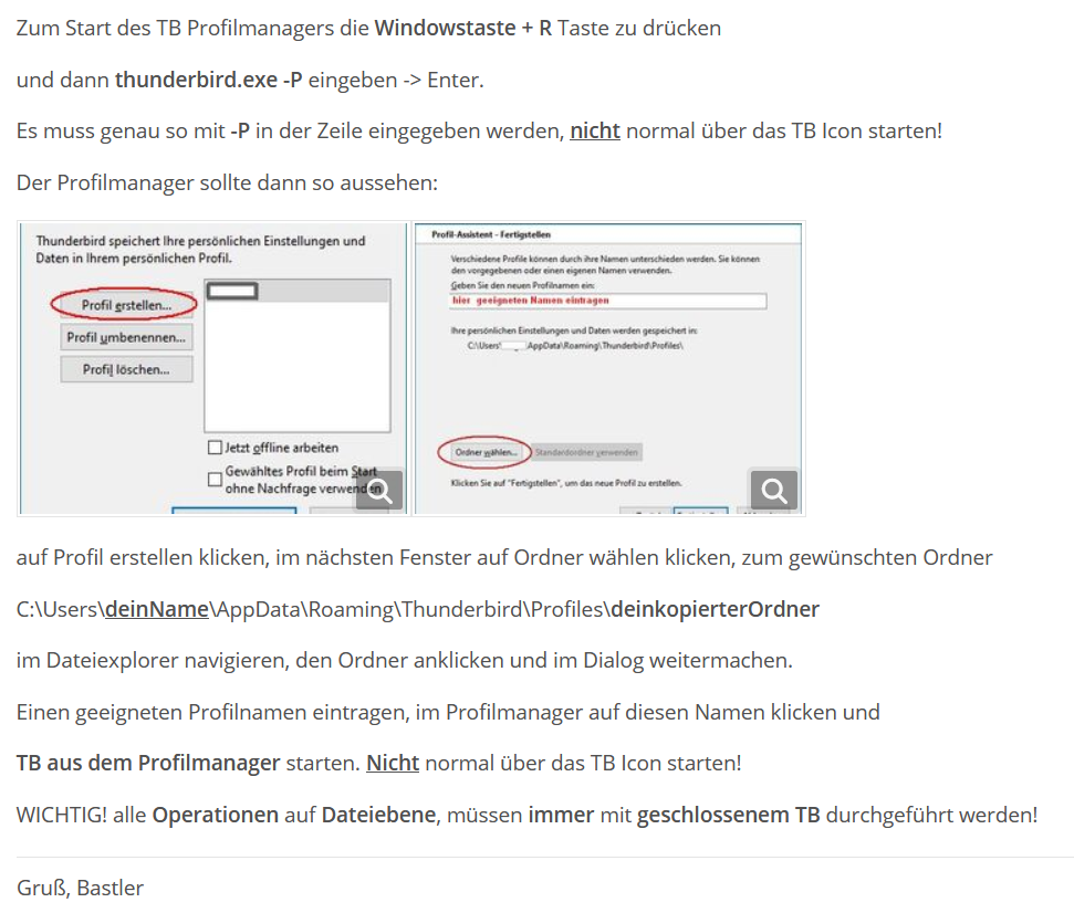

    • 28. April 2024 um 13:53
    Danke Bastler. Deine untige Anleitung aus 2021 hat perfekt geklappt !!!!:)
    TB hat nun mein altes Profil wieder eingespielt und so sind auch alle meine Emails & Co. wieder nutzbar.
    Vielen, vielen Dank für Deine Hilfe.
    Meine Problem wurde damit gelöst.

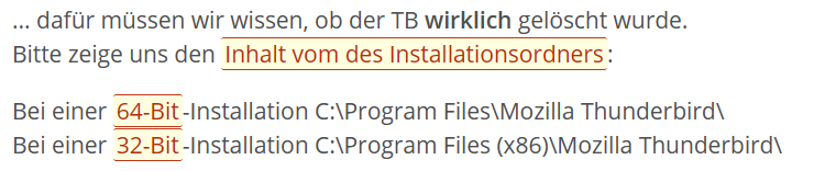

    Danke Bastler.
    Ich habe den Ordern "Thunderbird" inkl. Profiles.ini gefunden und alle 71GB gesichert.
    Ich denke es ist keine Virus oder ähnliches, weil nur TB gelöscht wurde. Sieht mir nach einem autom. TB-Update oder ähnlichem aus, das dann nicht richtig wieder aufgespielt wurde.
    Eine neue TB-Version (115) habe ich gerade heruntergeladen und versucht zu installieren.
    TB will mich nun als kpl.neuen User mit Email & Co anlegen. Kann ich das abkürzen und mein altes Profil in der neuen Installation hinterlegen ?

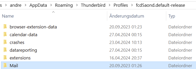

    ... ich habe nun Mail unter Profiles gefunden. Es ist versteckt unter "fcd...." der 2023 angelegt wurde.
    Vermutlich ist das mein damaliges Installationsdatum.
    Frage1 : Muss ich nun "Mail" kopieren & sichern, oder den ganzen Ordner/Profil "fcd... " wenn ich alle meine alten Daten benötige ?
    Frage 2: Wie kann ich diese Profil "fcd..." dann in die neue TB-Installation übernehmen ?

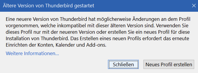

    Nun habe ich folgendes Proble:
    - beim Neustart von TB bekomme ich diesen Hinweis/Fehlermeldung, wenn ich das alte Profil in der neueren Version (TB 102) einlesen möchte.
    23879-pasted-from-clipboard-png
    Ich habe gelesen man kann TB "zum einlesen des alten Profils" zwingen (=downgrade)
    Dazu gibt es folgenden Befehl: --allow-downgrade
    Frage:
    - wie wende ich diesen Befehl an ? (oder gibt es einen anderen Weg ?)
    - wie kann ich einstellen, das TB dann bei jedem Neustart dieses "alte Profil" wieder autom. einliest ?
    Ich wäre Dir/Euch so dankbar für eine kleine Hilfestellung, um mein Lieblingsprogramm TB wieder lauffähig zu bekommmen :-)
    LG Andy
