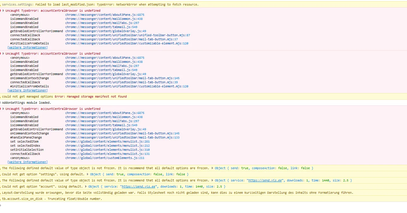

    • 28. Oktober 2023 um 22:46
    Korrektur
    Ich habe meinen Tb nach vis.ee durchsucht.
    Die Angabe taucht im Zusammenhang mit dem Versand einer großen Datei per Add-On "FileLink provider for Send" auf.
  • Thunderbird friert ein (keine Rückmeldung)
    • Ziethen
    • 28. Oktober 2023 um 22:40
    Zitat von Sehvornix
    Hallo Ziethen,
    Zitat von Ziethen
    Der Log sah allerdings genauso aus als der TB noch nicht eingefroren war
    Also, dass ist doch schon mal was. Ein 'Uncaught TypeError' tritt bei meinem Thunderbird nicht auf. Auch nicht nach längerer Zeit der Minimierung. Solche nicht abgefangenen Zustände führen auch zu anderen Effekten, die wir hier im Forum schon von Thunderbird 115.x gesehen haben. Konkret, dass die Inhalte in der GUI nicht aufgebaut werden. Warum also nicht auch, dass so etwas Thunderbird einfrieren lässt.
    'Uncaught TypeError' in Verbindung mit 'Networkerror when attempting to fetch ressource' .. ist zumindest ein Ansatzpunkt. Was könnte Thunderbird denn aus dem Netzwerk holen wollen, um 'last_modified.json' zu laden?
    Was hat es mit vis.ee auf sich (https://send.vis.ee)? Es gibt eine Website dahinter, aber wie kommt ein solcher Seitenaufruf in Thunderbird zustande? Kannst Du Dir einen Reim darauf machen?
    Hallo Sehvornix,
    zu beiden Fragen leider "Keine Ahnung".
    Ich kenne die Website nicht.

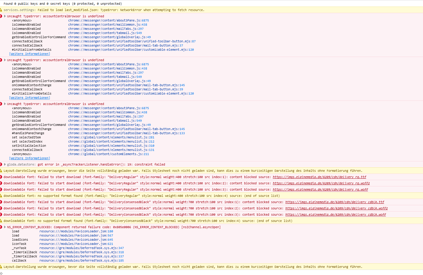

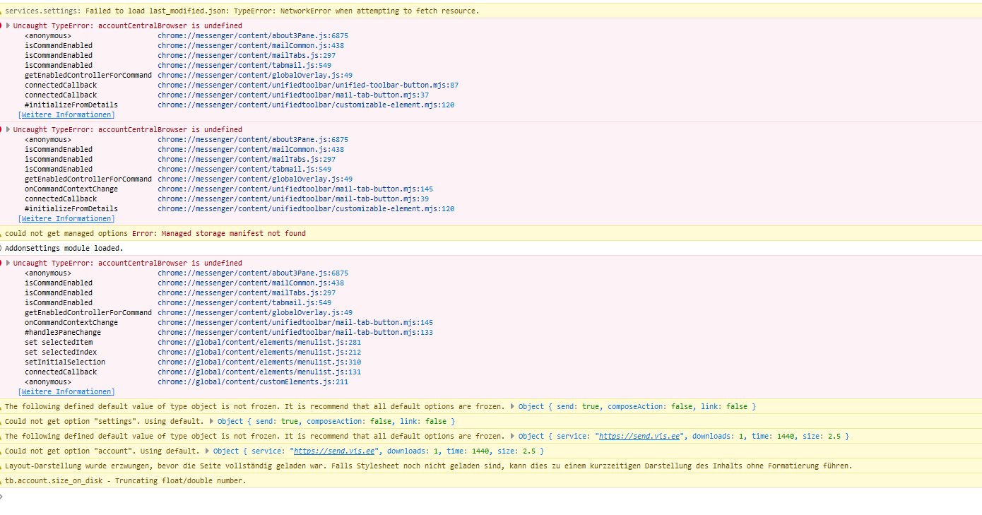

    • Ziethen
    • 28. Oktober 2023 um 21:26
