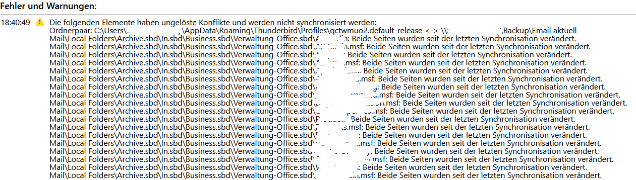

    Okay, es gibt weitere Neuigkeiten, die vermutlich das Problem in ein anderes Licht stellen:
    Ich hatte vor zwei Tagen versucht, trotz des bestehenden Ordner- und nachrichten-Problems, meine E-Mails wie gewohnt zu sichern auf einen externen Server.
    Programm: FileSync.
    Alles wurde gesichert, außer die betroffenen Ordner. Das hat das Sync Programm auch bei mehrmaligen Versuichen nicht gemacht.
    Ich denke, die Archive haben einen Schaden odwer Knacks.
    Meine Lösung, auf eben dann 1-2 Wochen Emails verzichten und die Sicherung von vor 2 Wochen zu diesen Ordnern wiedereinpflegen.
    Grüße

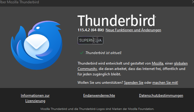

    Spielst Du gerne Roulette? Warum hast Du dann oben Version 115 angegeben? Betaversionen sind ausschließlich zum Testen gedacht und haben auf Produktivsystemen nichts zu suchen.
    Hallo Ingo,
    leider erst jetzt dazugekommen, in den Thread reinzuschauen.
    Nee, da habe ich was falsch geschrieben:
    Ich habe eine beta und relaease Version auf dem Rechner (??).
    Die lokalen Emails sind aber unter der release version gespeichert und alles läuft unter relaese. Frag mich nicht, warum oder wie das zustande kommt - ich weiß es nicht. Es wird wohl auf eine Deinstallation hinauslaufen. Mal sehen.

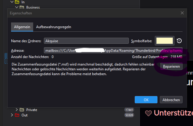

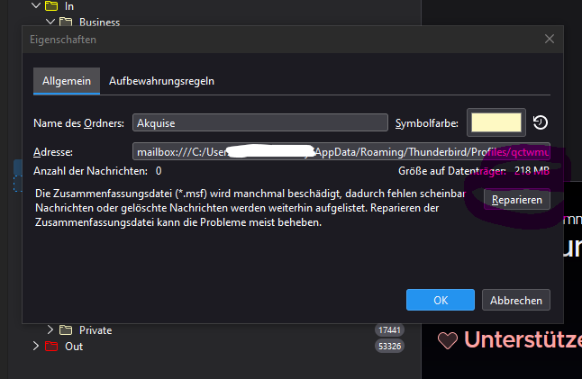

    Nachtrag:
    Interessanter Weise kann ich in die betroffenen neue Nachrichten Speichern und die werden dann auch anzeigt. Doch die historischen Nachrichten bleiben unsichtbar.

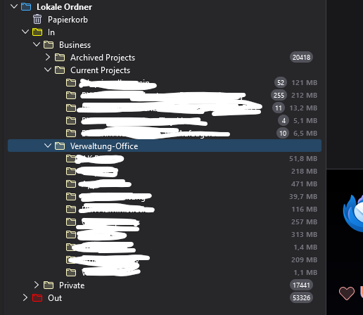

    Das verstehe ich nicht: in deinem Screenshot mit der Konten/Ordnerliste wird doch der Ordner "Verwaltung-Office" mit zehn Unterordnern angezeigt, und in dem Bild mit der Datei-Struktur von Verwaltung-Office.sbd sieht man ebenso viele Mbox-Dateien mit Größen bis zu mehreren Hundert MB, von denen du schon die .msf Dateien als Lösungsversuch gelöscht hast.
    Das, was Du ansprichst, ist genau mein Problem und mir unerklärlich. In der gesamten Ordnerstruktur sind alle Emailnachrichten sichtbar. NUR in der Struktur unter IN Verwaltung-Office sind zwar MB-Pakete zu sehen, aber keine dazugehörigen Nachrichten. Die sind da irgendwie versteckt oder kommen nicht an die sichtbare Oberfläche.
    Gibt es im Profil im Ordner Business.sbd neben dem Ordner Verwaltung-Office.sbd auch eine Mbox-Datei (ohne Endung!) Verwaltung-Office?
    Ja, siehe Anhänge neu. Aber die hat die größe NULL. Aber: die anderen Ordner haben auch Größe Null - und da sind die Nachrichten zu sehen.
    Ich habe für den übergoerdneten Ordner Verwaltung-Office auch mal die msf gelöscht, aber hatte nichts geholfen. Kein Effekt.
    Fehlen Nachrichten im übergeordneten Ordner Verwaltung-Office selber?
    Nein, da ist alles da. Siehe erste Antwort.

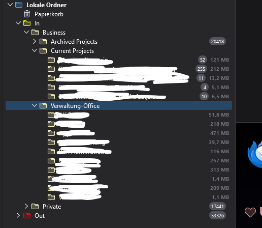

    Dann zeige uns doch zunächst mal einen Screenshot mit dem Inhalt des Ordners "Verwaltung-Office.sbd" im Profilordner in ....\Mail\Local Folders\In\Business\......
    Hallo Mapenzi,
    danke für Deinen kurzen Input. Ich hatte leider viel privates um die Ohren, deshalb erst jetzt eine Antwort.
    Ich habe Dir nochmals Screenshots gemacht, bin aber nicht sicher, ob das die Gewünschten sind. Anbei. Sollten es die falschen sein, dann bitte um Nachricht.
    Im ersten Screenshot siehst Du nochmals meine Dateistruktur der IN und OUT Ordner, mit Unterordner - also alle eingehenden Emails sortiere ich nach IN und nach OUT die ausgehenden Emails.
    Interessanterweise sind in allen anderen Ordnerstrukturen (hier OUT/Verwaltung-Office) alle Emails sichtbar (zu sehen an dem Zähler: weiße Schrift auf dunklem Rechteck mit abgerundeten Ecken). Aber in dem besagten Ordner IN/Verwaltung-Office ist nichts zu sehen, obwohl die Datei vorhanden ist und auch in der Größe nicht gleich Null ist. Die Dateigröße wird auch sichtbar im Explorer Screenshot. Dazu habe ich noch den Dateipfad als Bild beigefügt.
    Die msf Dateien hatte ich schon mal gelöscht und gehofft, dass beim neuen Start von TB diese dann so angelegt werden, dass die Nachrichten auch wieder sichtbar sind. Leider ohne Erfolg.
    Die Nachrichten müssen noch vorhanden sein. Aber wie kann ich diese sichtbar machen? Vielleicht fehlt eine Dateiendung? Welche Endung haben diese Dateien normalerweise?
    Danke im Voraus für Deine Hilfe.

  • Nachrichten in Lokalen Ordnern in Baumstruktur sichtbar und unsichtbar ...
    • seabass
    • 4. November 2023 um 11:23
    Version 115.4.1 Bit 64
    Windows 10, aktuellstes Update (Stand 4.1..23)

    Moin zusammen,
    dieses Anliegen hatte ich schon mal in einem Thread gepostet wurde aber durch „graba“ freundlich darauf hingewiesen, eine neue Anfrage zu stellen.
    Sollte diese Frage bereits gelöst sein – ich habe dazu explizit nichts finden können – dann bitte ich um die Links. Danke!!
    ich bin neu hier und kämpfe seit nunmehr 2-3 Tagen mit einem gravierenden Problem bei TB und komme auf keine erdenkliche Lösung. Ich habe schon so einiges ausprobiert bzw. Schritte befolgt, die hier auch in manchen Beiträgen beschrieben werden. Ich würde mich selbst als erfahrenen User beschreiben.
    Ich nutze einen Windows 10 64Mbit PC, selbstverständlich mit den aktuellen Updates, was auch TB betrifft. Ich habe aber auch Zugriff auf einen Mac, wo TB auch läuft, wenn es für eine Lösung erforderlich sein sollte.
    Die Emails werden alle über IMAP abgerufen, aber das spielt hier keine Rolle, da es um die lokalen Emails geht, die auf der Platte unter den Profilen aufzufinden sind. Diese werden wöchentlich selbstverständlich gebackuped.
    Ich versuche nun mal mein Problem darzustellen:
    Vorabinfo: Ich habe keine Dateien oder dergleichen im System gelöscht etc. Ich hatte allerdings einen massiven Emailverkehr in den letzten Tagen und bin ggf. irgendwo rangekommen oder habe vielleicht unbemerkt eine Tastenkombination bei schnellem Schreiben aus Versehen gedrückt, was sich aber nun nicht mehr nachvollziehen lässt bzw. unbestätigt ist. Ich habe diverse Ordner manuell im System durchsucht, aber nichts Ungewöhnliches feststellen können. Also Ursache unklar.
    Ich habe mir eine Ordnerstruktur angelegt, die seit sicherlich 5-10 Jahren in Nutzung ohne nennenswerte Problemchen ist. Ich finde alles und habe zu den diversen Themen und Projekten die Unterordner angelegt. Ich habe x-Ordner mit abgelegten Emails, die alle unter 1000 Stück sind (das ist ja die magische Grenze) – in der Summe sind die selbstverständlich an die 60 Tsd. Aber das hat seit 10 Jahren noch nie Probleme gemacht. Des Weiteren habe ich den Zähler der Emails und die Größe aktiviert, um zu sehen, wie viel darin sind und über welchen Umfang sie verfügen.
    Das Problem: In der gesamten sind normalerweise in den Ordnern innerhalb der gesamten Struktur die Emails in den jeweiligen Ordnern sichtbar. Leider habe ich einen Ordner (hier Verwaltung-Office), wo die Dateien zwar mit den entsprechenden MB vorliegen, aber die Dateien nicht sichtbar sind. Zunächst war es nur ein Ordner, dann immer mehr, als ob hier ein Virus unterwegs ist und peu a peu alles weglöscht. Das kann nicht sein, da Bitdefender nichts Verdächtiges gefunden hat bzw. – glaube ich – ein Virus alles andere zerstört hätte. Backups liegen sowohl in einer Cloud als auch auf einer externen physischen Sicherung vor. Doch ich würde nur gerne diese Emails einfach wieder sichtbar machen.
    Was habe ich bereits versucht:
    • Die msf’s gelöscht bei geschlossenem TB, PC hoch- und runtergefahren und gehofft – leider kein Erfolg. Gleiches Bild und Zustand wie vorher.
    • Den Repariermodus durchgeführt -. Aber da passiert gar nichts.
    • Die auf dem Backup befindlichen gleichen Dateien ausgetauscht und auch wieder msf’s gelöscht und neu gestartet. Kein Erfolg.
    • Auf dem Mac die Dateien als mbox oder auch eml verwandelt und wieder ausgetauscht. Nix. Leider.
    • Auf dem Mac TB gestartet, das IMAP-Konto eingerichtet und die Dateistruktur nachgeahmt und die Daten wieder wie im original eingepflegt. Wieder kein Erfolg.
    Fazit: jedes Mal versucht TB zwar die msf’s zu generieren, aber die Emails werden nicht abgebildet. Ich bin hier mit meinem Verständnis am Ende.
    Woran liegt es?
    Wer hat eine Idee?
    Ich wäre über eine Hilfe richtig dankbar.
    Screenshots sind aus Datenschutzgründen teils bearbeitet. Weitere Screenshots kann ich selbstverständlich liefern.

  • Mails aus "lokale Ordner" werden nicht angezeigt
    • seabass
    • 2. November 2023 um 17:18
    Der dritte Screenshot ist schon etwas aufschlussreicher, auch wenn er nur einen kleinen Ausschnitt aus der Ordnerhierarchie in den Lokalen Ordnern darstellt.
    Leider ist aus den Bildern nicht ersichtlich, welche Nachrichten in welchen Ordnern fehlen.
    Im zweiten und dritten Screenshot sind etliche Mbox-Dateien mit Jahreszahlen als Namen sichtbar, die offenbar keine Nachrichten enthalten (0 kB). Das ist aber völlig normal, da zu diesen Mbox-Dateien wie 2002, 2003, 2004 , .... etc namensgleiche 2002.sbd, 2003.sbd, 2004.sbd-Ordner gehören, die selber wieder Mbox-Dateien enthalten, vermutlich für die Unterordner der Monate oder Posteingang/Gesendet. D. h. die Jahres-Mbox-Dateien enthalten selber keine Nachrichten, sind aber "lebensnotwendig" für die Anzeige der Unterordner des Ordners 2002 ....usw. in Thunderbird.
    Wir können das Spielchen so weiter treiben mit immer neuen Screenshots, bis man den kompletten Inhalt von Local Folders und der darin gespeicherten möglicherweise mehrstufigen Hierarchie explorieren kann. Das kannn sehr lange dauern und nervig werden, wenn man Dutzende Screenshots in Dutzenden Tabs öffnen und dann Local Folders wie ein Mosaik zusammen fügen muss.
    Eine solches Problem lässt sich in der Regel zeitsparend und einfacher vor Ort oder per Fernwartung lösen. Wenn du keinen ET-Spezialisten hast, der sich mit TB auskennt, können wir es auch hier ausnahmsweise selber versuchen, per Fernwartung in Ordnung zu bringen. Es gibt keine Garantie, die vorgeblich verschwundenen Mails wiederherzustellen, falls sie sich tatsächlich nicht mehr auf der Festplatte befinden und/oder kein Profil-Backup vorhanden ist.
    Du hast die Wahl ...
    Hallo Mapenzi,
    ich bin neu hier und kämpfe seit 2 Tagen mit einem Problem und habe gesehen, dass Du ja sehr wissend bist, was Thunderbird Mail angeht. Ich habe bis dato keine Lösung für mein Problem gefunden, was aber ähnlich ist wie das von Karl-98695665. Mich hätte interesiert, wie nun das Problem von Karl-98695665 gelöst wurde.
    Ich habe mir auch eine Ordnerdstruktur seit sicherlich 10 Jahren angelegt, mit eineigen Unterordnern etc., wo ich die Mails aus meinen diversen Konten hier lokal einsortiere und ablege. Alle Mails sind sichtbar. Doch innerhalb einer Ordnerstruktur sind sie sichtbar und dann wieder nicht sichtbar. Ich habe die msf's bereits gelöscht, die gebackupten Dateien wieder eingestellt an gleicher Stelle, aber nix ist. Woran liegt das? Ich würde es total begrüssen, dass mir jemand sagt, was das Problem ist und wie ich es lösen könnte.
    Hier noch der Kontext: Im Ordner "Current Projects" sind die Nachrichten sichtbar. Im Ordner Verwaltung-Office sind sie zwar da, aber nicht sichtbar.. ? Der Repariermodus packt es auch nicht die nachrichten wieder herzustellen.
    Ich packe mal zwei Screenshots dazu, habe aber aus Datenschutzgründen die Bezeichnungen der Ordner überpinselt.
