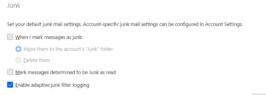

  • Mails, die im Junk Ordner landen, in einen anderen Ordner verschieben
    • Mount
    • 21. Februar 2024 um 20:45
    Hallo Mapenzi,
    vielen Dank für deine Antwort - ja, die Junk-Ordner haben alle (auch bei den lokalen) das typische Zeichen in rot.
    In global settings habe ich die Funktion ausgegraut (siehe Bild), nicht zufällig, sondern aus der Überlegung, wenn ich erst etwas als Junk markieren muss, dann hab ich's ja schon gefunden! und kann es zumeist löschen und, falls ein Fehler, eben als "nicht Junk" klassifizieren, bzw. einfach in meinen Hauptposteingang verschieben. Was soll mir diese Einstellung also helfen?
    Es geht um die Junks, die von extern in irgendeinem Mail-account ankommen und .... die Geschichte kennst du.
    Den Vorschlag von Bastler (der Funktionsprobleme für möglich hält) muss ich noch umsetzen - ich kopier die Textpassage mit Bastler hier ein, damit die Sache komprimiert zusammen erscheint - aber ich warte dann auf externe Spams, denn nur so kann ich erkennen, ob und was dann passiert. Melde mich auch mit dem Ergebnis, sobald etwas stichhaltiges vorliegt.
    Zitat von Mount
    möglicherweise ist "nach der Spam-Kontrolle" falsch.
    Es gab (gibt?) wohl Funktionsprobleme mit der Einstellung "Nach Junk Erkennung."
    Probiere das Verhalten mit Umschaltung.
      • 8,4 kB
      • 189 × 184
      • 31,54 kB
      • 895 × 322

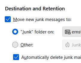

    • Mount
    • 20. Februar 2024 um 18:00
    Zitat von Mount
    Heute noch den Filter, den ich für die Verschiebung verwende (match all messages sieht man am Bild nicht)- möglicherweise ist "nach der Spam-Kontrolle" falsch.
    Ich muss gestehen, dass mir auch der Sinn deiner neuen Vorgehensweise (Filter) trotz des halben Screenshots weiterhin verborgen bleibt.
    Naja - es war eine Frage, ob es an dieser Einstellung liegen könnte - keine Feststellung, die Anspruch an Sinnhaftigkeit erhebt, - nachdem ich den Rest penibel gemäß Empfehlung von div. Seiten umgestellt habe - aber eben der Spam immer noch im jeweiligen Konto und nicht "im bei den Kontoeinstellungen zugewiesenen Konto" landet. Halber Screen deshalb, weil man ja nicht seine Email im Chat rein nehmen soll - hatte ich so verstanden - aber doch so viel, dass man "alles sah, was nötig war", ergänzt mit dem Hinweis (den man nicht sah) "match all messages"
    Ich werde noch den Hinweis von Bastler versuchen - vielleicht geht's dann ja - und wenn nicht, dann eben nicht - :ziehtdenhut:

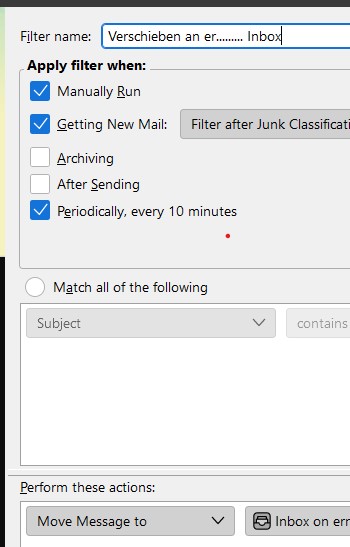

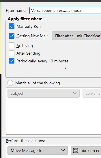

    • Mount
    • 19. Februar 2024 um 19:00
    Hallo, also hier die versprochene Rückmeldung, nachdem ich alles akribisch genau eingestellt hatte, wie vorgeschlagen (also jedem Konto gesagt, wo der Spam abzulegen ist) - wartete nun nur noch auf Spam-Mails 8), die auch gekommen sind - und zwar bei zwei Mails, in denen ich anhängenden Filter eingestellt hatte (weil die Weiterleitung über Web-Mail auf mein gewünschtes Konto nicht angeboten wird (aol) oder sich immer wieder von alleine verabschiedet (outlook), man sich also nicht drauf verlassen kann. Deshalb verschiebe ich bei diesen Konten die Mails aus dem Posteingang in den von mir gewünschten Hauptposteingang.
    Jedenfalls sind hier die Spams in den Spamordnern der jeweiligen Konten liegen geblieben, trotz Einstellung auf Standard-Spam-Ordner - siehe Bild das ich meinem letzten Beitrag beilegte.
    Vielleicht ergibt sich aus diesem Hinweis ein Experten-Geistesblitz (vielleicht von AndyC, dessen Hinweis ich zwar beipflichte, der mir aber nicht wirklich geholfen hat :idee: :))
    • Mount
    • 3. Februar 2024 um 23:15
    115.7.0 (64-Bit); Win 10 home; imap;gmail,outlook; Bitdefender total security, Firewall-intern
    Ich suche eine Möglichkeit, über einen Filter in Thunderbird (der an sich nur über den Posteingang wirkt) Mails, die im Junk Ordner landen, in einen anderen Ordner zu verschieben.
    Es soll wohl eine Möglichkeit geben, jedem Filter zu sagen, auf welchen Ordner er zugreifen soll - finde ich aber nicht.
    Die unterste Zeile im Filter "Filter anwenden auf" geht nur für einen manuellen Aufruf, bleibt aber nicht mit dem Filter verbunden. Außerdem kann man ja auch zwei, drei Filter haben, wovon die meisten ohnehin auf den Posteingang zugreifen sollen.
    Ich bitte um Hilfestellung. Vielen Dank im Voraus.
