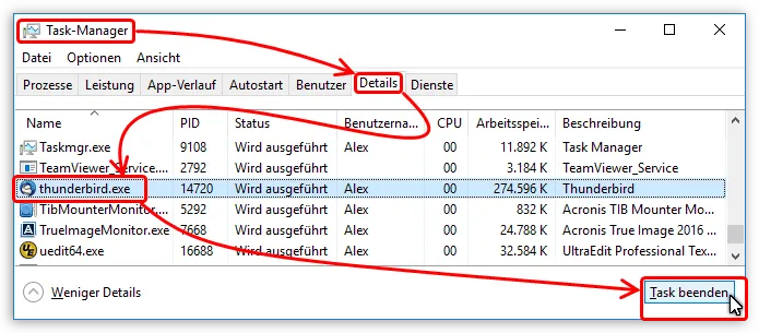

    Sie können die Thunderbird-Prozesse manuell unter Verwendung des Windows-Task-Managers beenden.
    • Klicken Sie mit der rechten Maustaste auf eine freie Stelle der Windows-Task-Leiste und wählen Sie "Task-Manager" (oder drücken Sie Strg + Umschalttaste + Esc):
    • Wählen Sie den Reiter Details bzw. in älteren Windows-Versionen Prozesse.
    • Wählen Sie den Eintrag thunderbird.exe (davon kann es auch mehrere geben - dann nacheinander alle beenden) aus der Liste der Prozesse aus und klicken Sie auf Task beenden bzw. in älteren Versionen Prozess beenden. Sie werden dann nochmals gefragt, ob Sie den Prozess tatsächlich beenden wollen, was Sie bitte bestätigen.
      Achtung
      Das zwangsweise Beenden des Thunderbird sollte eigentlich nur im Ausnahmefall genutzt werden, da es zu beschädigten Daten im Profil führen könnte. Versuchen Sie also vorher Thunderbird normal zu beenden.
