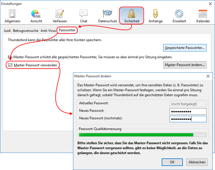

    Sobald Sie die Option Master-Passwort verwenden aktivieren, werden Sie aufgefordert, ein neues [lexicon='Master-Passwort',''][/lexicon] einzugeben und nochmals zu bestätigen. Bedenken Sie, dass ein [lexicon='Master-Passwort',''][/lexicon] einerseits gut merkbar, aber andererseits besonders schwer zu knacken sein sollte, da es ja zahlreiche andere [lexicon='Passwörter',''][/lexicon] schützen soll! Benutzen Sie also ein Passwort, welches bei der Passwort-Qualitätsmessung den grünen Balken (wenigstens nahezu) mit Vollausschlag anzeigt:

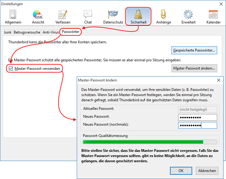

    Wenn Sie bereits ein [lexicon='Master-Passwort',''][/lexicon] in Thunderbird verwenden und dieses nachträglich ändern möchten, rufen Sie den oben gezeigten Dialog per Master-Passwort ändern... auf. Sie haben dann die Möglichkeit, das bisherige [lexicon='Master-Passwort',''][/lexicon] durch ein neues zu ersetzen. Dazu müssen Sie das aktuelle/bisherige [lexicon='Master-Passwort',''][/lexicon] noch kennen und eingeben. Das neu gewünschte [lexicon='Master-Passwort',''][/lexicon] müssen Sie ebenfalls eintippen und nochmals bestätigen.

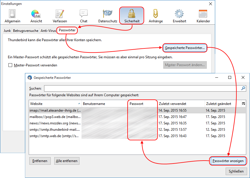

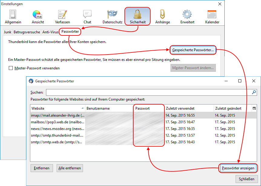

    Rufen Sie mit einem Klick auf Gespeicherte Passwörter... den zugehörigen Dialog in Tabellenform auf. Sie sehen eine Liste aller Server-Adressen (in der vielleicht etwas verwirrend benannten Spalte "Website") und Benutzernamen, zu denen [lexicon='Passwörter',''][/lexicon] gespeichert sind. Die [lexicon='Passwörter',''][/lexicon] werden Ihnen in der Liste aber erst dann in einer weiteren Spalte angezeigt, wenn Sie zusätzlich auf die Schaltfläche Passwörter anzeigen klicken. Werden die [lexicon='Passwörter',''][/lexicon] durch ein [lexicon='Master-Passwort',''][/lexicon] geschützt, muss dieses korrekt eingegeben werden.
    2.1 Ein gespeichertes Passwort entfernen oder auch alle Passwörter löschen
    In obigem Dialogfeld können Sie in der Liste beliebige Zeilen markieren und auf Entfernen klicken, um die zugehörigen [lexicon='Passwörter',''][/lexicon] aus dem [lexicon='Passwort-Manager',''][/lexicon] zu löschen.
    Hinweis
    Beachten Sie, dass es jeweils getrennte Einträge für Posteingangs-Server (IMAP bzw. POP) und Postausgangs-Server (SMTP) gibt (also theoretisch immer ein Paar).
