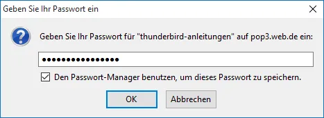

    [lexicon='Passwörter',''][/lexicon] werden von Thunderbird erst bei Bedarf abgefragt. Dies geschieht immer erst, wenn erfolgreich eine Verbindung mit den einzelnen angegebenen Mail-Servern aufgebaut werden konnte - diese verlangen dann das zugehörige Passwort. Thunderbird zeigt dazu einen Dialog, in dem das jeweilige Passwort eingegeben werden muss.
    Im Normalfall gibt es in diesem Dialog eine aktivierbare Option:
     Den Passwort-Manager benutzen, um dieses Passwort zu speichern.

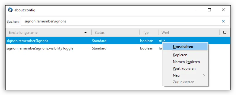

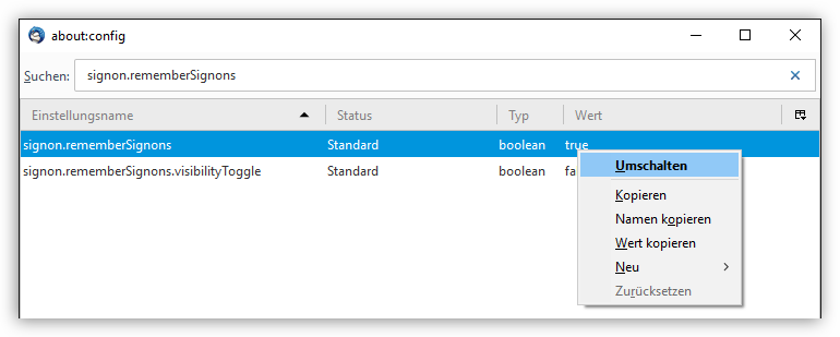

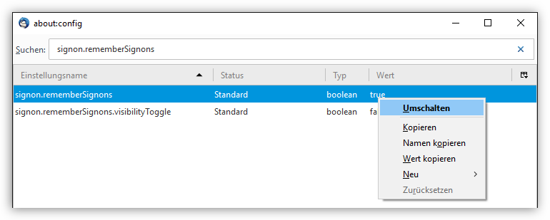

    • In der leeren Eingabezeile des Konfigurations-Editors tippen Sie bitte Folgendes ein: signon.rememberSignons
    • Es werden dann vermutlich nur noch 1 oder 2 Zeilen in der Tabelle unterhalb angezeigt.
    • Machen Sie einen Rechtsklick auf die Zeile mit dem exakten Einstellungsnamen "signon.rememberSignons", wählen Sie im Kontextmenü Umschalten und stellen Sie den Wert von false auf true um.
      Der Wert soll am Ende auf "true" stehen und somit dem Standard entsprechen!
