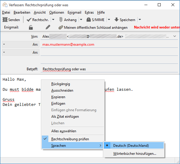

    Innerhalb des Verfassen-Fensters kann man bei Bedarf die Sprache umstellen, wenn man ab und zu in anderen Sprachen schreibt - natürlich müssen auch dafür zuvor die [lexicon='Wörterbücher',''][/lexicon] installiert sein. Das Verstellen der Sprache im Verfassen-Fenster ändert die Sprach-Einstellung nur für dieses Fenster - dies war in früheren Thunderbird-Versionen anders! Am schnellsten geht das Umschalten, wenn man im Verfassen-Fenster in der Funktionen-[lexicon='Symbolleiste',''][/lexicon] auf das kleine Dreieck an der Schaltfläche Rechtschr. klickt. Dann zeigt sich ein Auswahlmenü mit den installierten Sprachen/Wörterbüchern. Alternativ kann man einen Rechtsklick in den Text machen und im Kontextmenü im Untermenü Sprachen eines der vorhandenen [lexicon='Wörterbücher',''][/lexicon] aktivieren. Man kann aber auch den separaten Dialog zur Rechtschreibprüfung öffnen (siehe unten) und dort die Sprache auswählen.

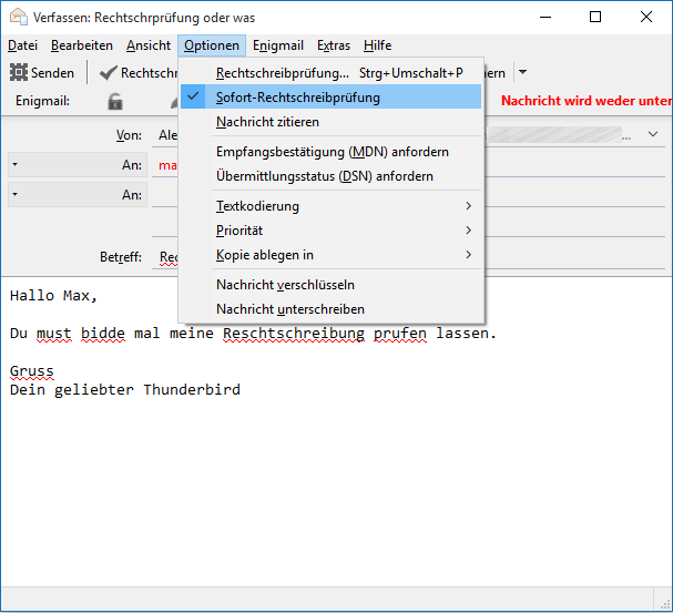

    Die Sofort-Rechtschreibprüfung können Sie zu jedem Zeitpunkt über Thunderbirds [lexicon='Einstellungen',''][/lexicon]-Dialog ein- oder ausschalten. Gehen Sie dazu über das [lexicon='Menü',''][/lexicon] Extras ➔ Einstellungen... ➔ Verfassen ➔ Rechtschreibung. Dort finden Sie auch die Option Sofort-Rechtschreibprüfung aktivieren. Wenn Sie bereits dabei sind, eine Nachricht zu verfassen, können Sie im Verfassen-Fenster über das [lexicon='Menü',''][/lexicon] Optionen ➔ Sofort-Rechtschreibprüfung ein- und ausschalten. Sie sehen im [lexicon='Menü',''][/lexicon] den Haken vor Sofort-Rechtschreibprüfung, wenn diese aktiviert ist. Alternativ geht das Ein-/Ausschalten der Sofort-Rechtschreibprüfung und die Auswahl der Sprache auch über das Kontextmenü im Texteingabebereich (siehe Bild oben und das folgende Bild):

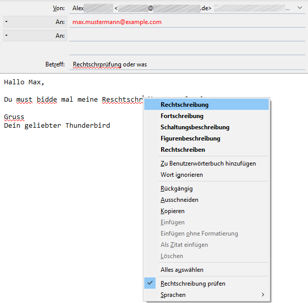

    2.2 Fehler korrigieren

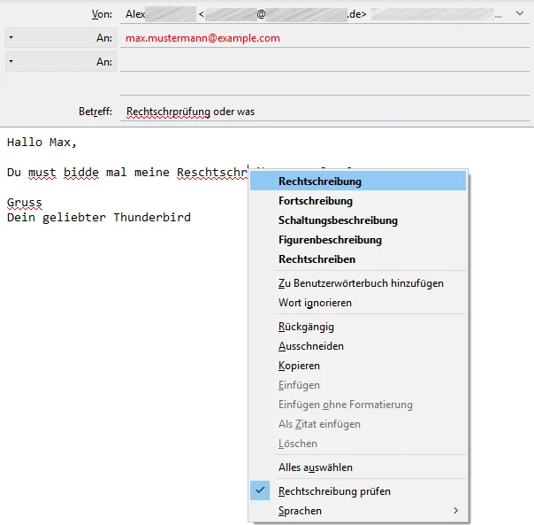

    Erkannte Fehler werden rot unterstrichen. Um die erkannten Fehler zu bearbeiten, können Sie einen Rechtsklick direkt auf die rot markierten Wörter machen, so dass sich das Kontextmenü öffnet (siehe im folgenden Bild):
    • Korrektur-Vorschläge
      Im Kontextmenü werden zuerst die Korrektur-Vorschläge angezeigt, aus denen Sie den passenden Vorschlag wählen können.
    • Zu Benutzerwörterbuch hinzufügen
      Wenn es sich bei dem erkannten Fehler doch um ein korrekt geschriebenes Wort handelt, das lediglich im [lexicon='Wörterbuch',''][/lexicon] fehlt, können Sie das Wort Ihrem Benutzerwörterbuch hinzufügen. Zukünftig wird bei diesem Wort dann kein Fehler mehr angezeigt.
    • Ignoriere dieses Wort
      Sorgt dafür, dass dieses Wort in der aktuellen Nachricht nicht mehr als Fehler erkannt wird. Verfassen Sie später eine weitere Nachricht, wird der Fehler wieder erkannt.
      ... andere Menüpunkte ...
    • Rechtschreibung prüfen
    • Sprachen
      Hier können Sie direkt zwischen den installierten Wörterbüchern/Sprachen umschalten.

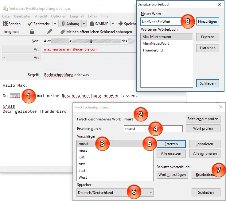

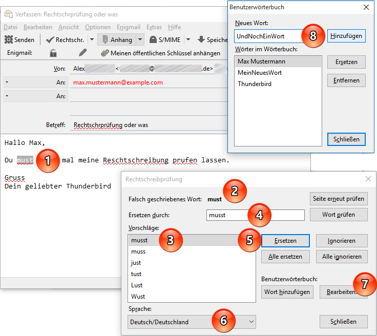

    Verfassen Sie eine neue Nachricht mit dem gewünschten Text. Sobald Sie den Text geschrieben haben, können Sie die manuelle Rechtschreibprüfung aufrufen. Das Dialogfeld "Rechtschreibprüfung" öffnet sich und das erste falsch geschriebene Wort wird im Text optisch hervorgehoben (Punkt 1) und im Dialogfeld angezeigt (Punkt 2):
    • Im Dialogfeld "Rechtschreibung" werden gleich Korrektur-Vorschläge gemacht und der wahrscheinlichste Vorschlag (Punkt 3) im Feld Ersetzen durch (Punkt 4) eingetragen. Wenn Thunderbird sich irrt, können Sie einfach einen anderen Vorschlag auswählen oder selbst das korrekt geschriebene Wort in das Feld Ersetzen durch (Punkt 4) eintippen. Klicken Sie dann auf Ersetzen (Punkt 5); Thunderbird wird den Fehler daraufhin korrigieren.
    • Wenn der gleiche Fehler mehrfach in Ihrem Text gefunden wird, können Sie auf Alle ersetzen klicken; Thunderbird korrigiert den gleichen Fehler dann überall im Text, was Ihnen Arbeit erspart.
    • Sollte Thunderbird ein Wort zu Unrecht als falsch geschrieben erkennen, können Sie auf Ignorieren bzw. Alle ignorieren klicken. Bei Alle ignorieren wird im ganzen Text der (zu Unrecht erkannte) Fehler ignoriert.
    • Wenn Thunderbird in Ihrem Text immer wieder die gleichen Wörter zu Unrecht als Fehler erkennt, kann es Sinn machen, diese Wörter dem persönlichen Benutzerwörterbuch hinzuzufügen. Technische Fachwörter, Medizin-Begriffe oder Markennamen sind hierfür gute Beispiele. Um ein Wort dem [lexicon='Wörterbuch',''][/lexicon] hinzuzufügen, klicken Sie auf Wort hinzufügen.
    • Bei Bedarf können Sie hier auch das [lexicon='Wörterbuch',''][/lexicon]/die Sprache umschalten (Punkt 6) - ein Text/eine Nachricht könnte ja im Verlauf auch unterschiedliche Sprachen enthalten.
    3.2 Bearbeiten des Benutzerwörterbuchs
    Das persönliche Benutzerwörterbuch können Sie auf Wunsch auch bearbeiten. So lassen sich die in der Vergangenheit hinzugefügten Wörter kontrollieren oder entfernen. Außerdem können Sie auch gezielt beliebige Wörter (unabhängig von einer momentanen Rechtschreibprüfung) dem Benutzerwörterbuch hinzufügen.
    Um das Benutzerwörterbuch zu bearbeiten, klicken Sie im Dialog der Rechtschreibprüfung (siehe oben) auf Bearbeiten... (Punkt 7). Es öffnet sich ein weiteres, kleines Dialogfeld "Benutzerwörterbuch" (Punkt 8), in dem Sie Ihre hinzugefügten Wörter verwalten können.
