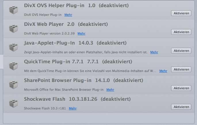

    • 29. Juli 2011 um 14:09
    Zitat von "HaasUwe"
    Im AddOn Manager gibt es zu jedem AddOn einen Button "Entfernen"
    Leider nicht...
    Externer Inhalt www.inet-group.de
    nein, ich glaube kruegge meint wirklich PlugIns und nicht Erweiterungen. Die kannst du nur entfernen, wenn Du die dazugehörige Software entfernst. das ist aber natürlich aufwändig, wenn Du die hinterher wieder installieren willst. Und ich glaube auch nicht so recht daran. Das ganze ist mysteriös. Ich würde mal wirklich ein neues Testprofil anlegen (oder hattest du das schon getan?) und dort testen. Wenn es da auch so ist, dann bleibt nichts anderes über als die PlugIns durch Deinstallieren der Software zu entfernen.

    • 29. Juli 2011 um 14:22
    ok, das ging fix.... neues Profil... gleiches Problem. Das ist ein graus.
    Noch ideen?
    gruß kruegge
    Nachtrag: Ich habs herausgefunden, es sieht mir danach aus als würde das Problem nur bestehen solange Adobe Dreamweaver ebenfalls gestartet ist. Beende ich diesen ist das Problem sofort behoben, starte ich diesen wieder besteht das Problem sofort wieder.
    Ne Idee was ich hier tun könnte?
  • slengfe
    80
    7.844
    18. Nov. 2008
    • 29. Juli 2011 um 14:26
    Doch ein PluggIn? Es sieht nach ganz normalen PluggIns aus, was Du da gepostet hast, aber irgenwo muss der Fehler ja stecken. Sind alle auf dem neuesten Stand?
