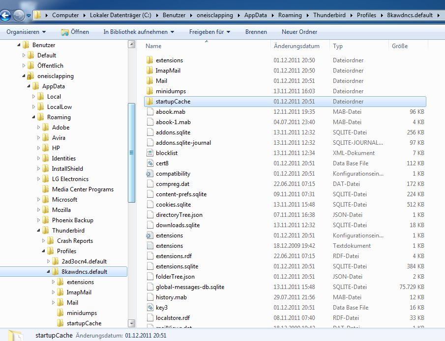

    mach mal einen Screenshot deines Profilordners im Windows Explorer mit aufgeklapptem Verzeichnisbaum links (!) und poste den Inhalt der Datei profiles.ini in dem Profil.
  • Ungarn
    30. Nov. 2011
    • 1. Dezember 2011 um 20:57
    Hallo Cosmo,
    anbei der Screenshot, hier ist der Inhalt der profiles.ini:
    [General]
    StartWithLastProfile=1
    [Profile0]
    Name=default
    IsRelative=1
    Path=Profiles/8kawdncs.default
    Danke,
    C.
      • 114,25 kB
      • 905 × 695

    damit wir uns nicht lange dabei aufhalten, was du eventuelle noch brauchst und was nicht: Mache eine Sicherung des gesamten Ordners Thunderbird (direkt unter Roaming).
    Was bei dir nicht stimmt ist der Umstand, daß es bei dir 2 Profilordner gibt, die hinter dem Punkt den Namen default haben; das darf nicht sein. Die Frage lautet jetzt, in welchem sind die für dich wichtigen Daten und ist der anderer Profilordner eventuell nur Spielmaterial bei den Versuchen, die Migration abzuschließen und ohne jegliche Nutzdaten. (Die Frage, wie das entstanden ist, wäre zwar interessant, aber nicht zielführend, lassen wir das bis zu den Feiertagen. :mrgreen: )
    Wir machen es folgendermaßen - alles bei beendetem TB:
    Benenne den Ordner der beginnt mit 2ad... um, indem du den Namen default durch etwas anderes ersetzt, zum Beispiel unbekannt
    Ändere die Datei profiles.ini in der Zeile StartWithLastProfile=1 die 1 gegen 0.
    Starte TB, es wird der Profilmanager sichtbar; dort sollte der Haken bei "automatisch mit letztem Profil starten" (oder so ähnlich) entfernt werden (solange, bis alle Unklarheiten beseitigt sind), dadurch wird der Manager bei jedem Aufruf automatisch erscheinen. Erreichst du jetzt das Profil 8ka... ? Ist der Inhalt relevant?
    Starte TB erneut. Im Profilmanager klicke auf "neues Profil" und navigiere zu dem gerade umbenannten Ordner, der mit 2ad... beginnt. Der Manager wird den Namen unbekannt als Profilnamen übernehmen. Starte nun nach Auswahl dieses Proflls und prüfe dieses.

    vielen Dank für die Hinweise und die Anleitung, leider war auch dies erfolglos.
    Zu dem zweiten Default-Ordner: Auf meinem alten System lief TB mit beiden Ordnern, der zweite ist nicht erst mit der Migration/Rumprobieren entstanden (auch in einem älteren Backup sind beide Ordner enthalten). Der Ordner mit 2.... ist nicht groß beinhaltet nichts Wichtiges, die letzte Änderung darin ist von 2008, der Ordner mit 8.... ist der wirklich wichtige. Bei den bisherigen Versuchen hatte ich deshalb auch stets nur den 8...-Ordner berücksichtigt. (So habe ich z.B. nur den Inhalt des 8...-Ordners in den von TB neu erstellten Profileordner kopiert, also nur einen default-Ordner mit korrektem Pfad im Profilorder gehabt, aber ohne Ergebnis.)
    Ich habe aber das gemacht, was Du vorgeschlagen hast. Dabei hatte sich, nachdem ich in der profile.ini "StartWithLastProfile=0" gespeichert hatte, aber nichts geändert - nach dem Start von TB erschien nicht der Profilemanager, sondern ganz normal die Aufforderung von TB zur Konteneinrichtung. Ich habe trotzdem aus der 2...-Ordnerbezeichnung das "default" rausgenommen und den 8...-Ordner im Profilmanger angewählt. Wieder erscheint nur die Aufforderung zur Konteneinrichtung.
    Es ist zum Verrücktwerden.
    Trotzdem Danke,
    C.

    Hallo AlexisS,
    Du hast natürlich völlig recht. Ich habe unnötig Verwirrung gestiftet, indem ich nicht einen Screenshot der von rum vorgeschlagenen Konfiguration gemacht habe. Dieser Screenshot zeigt die Ordnerstruktur, nachdem ich den TB-Ordner aus dem Backup in der Neuinstallation eingefügt hatte.
    Ich habe aber natürlich diese verkorkste Struktur auch wieder gelöscht, um mit dem von TB neu generierten default-Ordner weiterzuarbeiten. Dort habe ich dann den Inhalt (nicht den Ordner selbst) des relevanten Backup-Profilordners einfügt. Aber, wie gesagt, ohne Erfolg.
    Das Backup habe ich übrigens auf einer externen Festplatte gemacht; die Sache mit Schreibschutz/Berechtigungen kam mir auch in den Sinn, das hatte ich schon geprüft.
