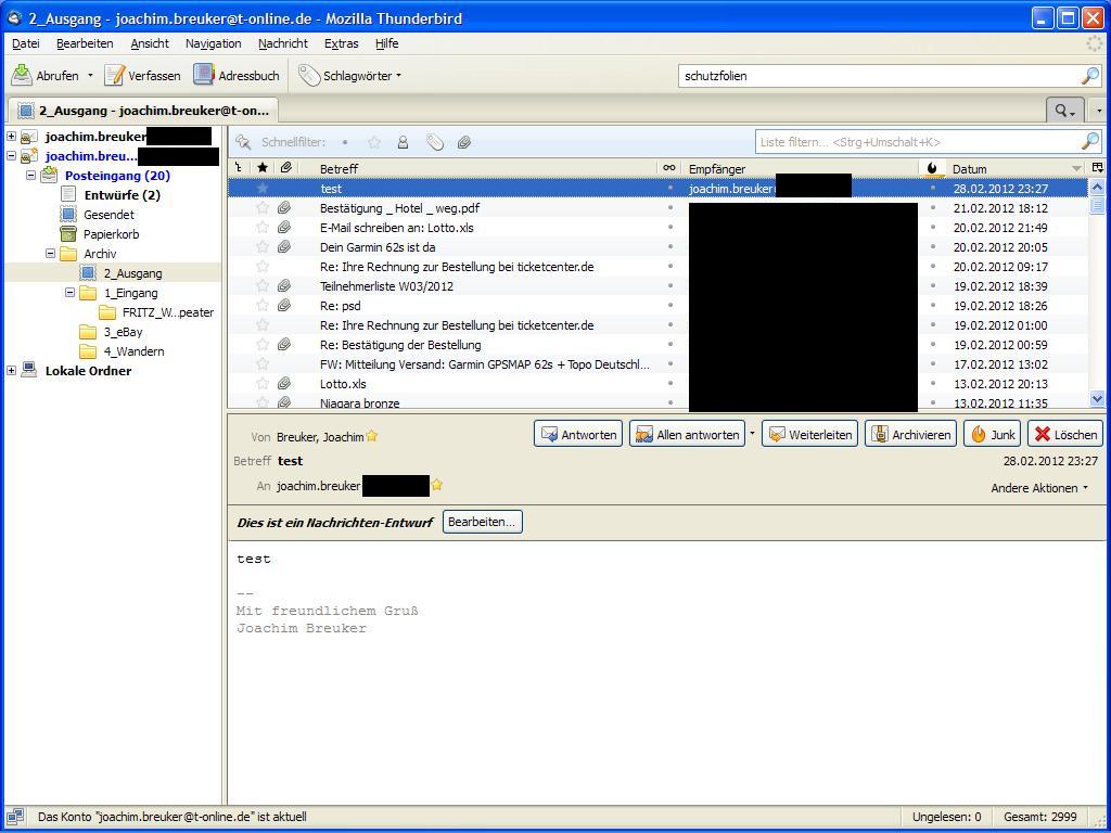

    Hallo Feuerdrache,
    bei mir reagiert Thunderbird definitiv anders!
    Dies Bild zeigt das Postfach mit der markierten Email.

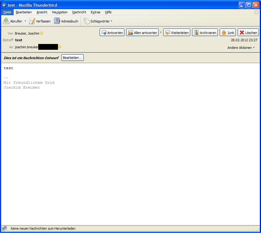

    Dies Bild zeigt das Ergebnis des Doppelklicks.

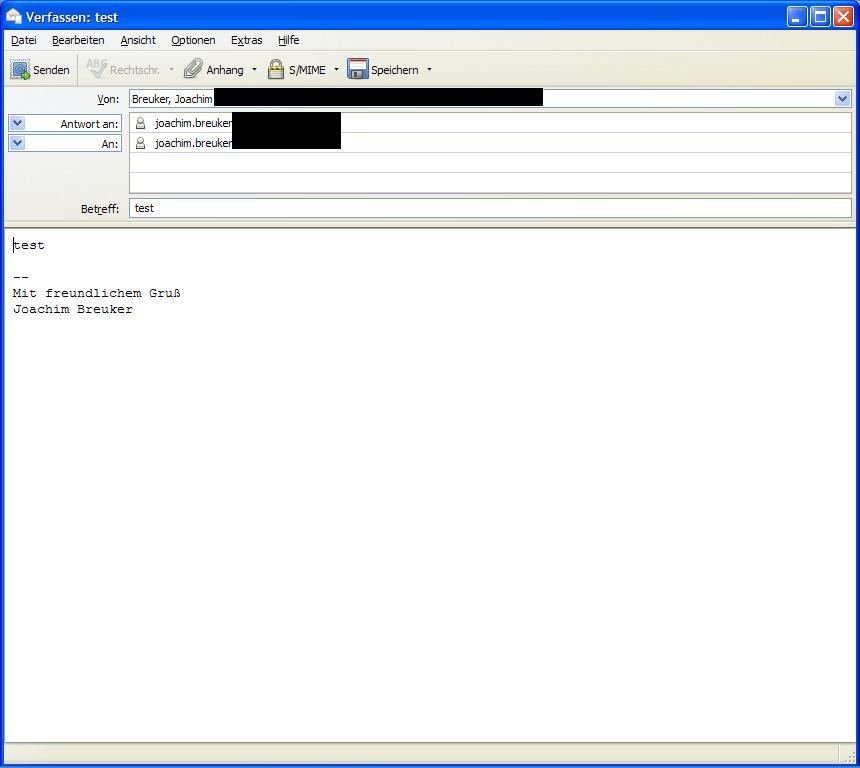

    Dies Bild zeigt das Ergebnis nach <Strg> +o.

    in dem gezeigten Beispiel ist das Verhalten insofern korrekt, da der Doppelklick auf einen Entwurf erfolgt --> die Nachricht öffnet sich dann im Verfassenfenster.
    Es ergibt sich allerdings die Frage, warum der Ordner "2_Ausgang" als Entwurfsordner angesehen wird? Ist er vielleicht mal so umbenannt worden?
    Ist dieses "Entwurfsverhalten" in jedem Ordner zu beobachten?

    ja, diese Kürzel öffnet hier auch einen Nachrichtenentwurf in einem neuen Fenster oder Tab -> normales Verhalten
    Nicht normal, dass sämtliche Nachrichten bei dir als Entwurf gekennzeichnet sind und sie sich daher bei einem Doppelklick, bzw. mit "Enter", im Verfassenmodus öffnen.
    Da nach deinem Test keine Erweiterung ursächlich dafür scheint, würde ich mal ein neues Profil erstellen und darin testen. Der sehr wahrscheinlich vorhandene Fehler in deinem jetzigen Profil, würd sich kaum finden lassen.
