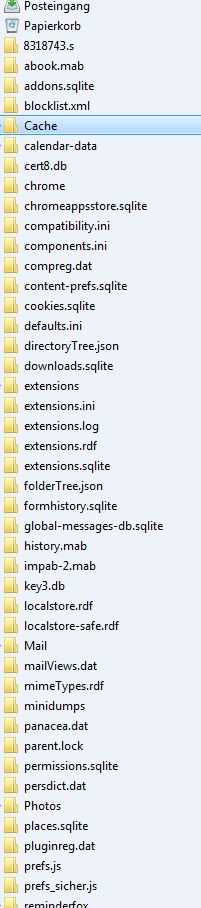

    Ich weiß gar nicht, wie ich es beschreiben soll, deshalb hänge ich ein Bild an.
    Mir sind alle wichtigen Ordner weg gekommen! Nur der Lokale Ordner ist noch abgebildet (ganz unten, auf dem Bild nicht dargestellt).
    Weiter oben ist nur Thunderbird-interne Daten abgebildet.
    Das ist passiert, als ich von LW c nach LW d kopiert habe. (Parentlock-Meldung kam, konnte nicht kopiert werden oder so) Im Anschluss wollte ich unter Server-Einstellungen den neuen Pfad auf LW d angeben und dann hatte ich den Salat.
    Bei der alten Einstellung auf LW c erscheint jetzt allerdings dieselbe Struktur!!!
    Weiß jemand Rat?
    könntest du uns das detaillierte beschreiben, warum und wie?
    Hattest du vorher eine Sicherung des TB-Profilordners gemacht (würde alles etwas vereinfachen)?
    Welche Einstellung? Hast du etwa den Ordnern innerhalb von Thunderbird in den Servereinstellungen "Lokaler Ordner" einen anderen Pfad zugewiesen?

    Das "etwa" bei hast Du etwa... trifft den Nagel auf den Kopf. Genau das habe ich getan.
    :redface:
    Ich muss also ein neues Profil erstellen mit dem neuen Pfad auf LW d zeigen.
    Jetzt habe ich fast alle Ordner wieder.... noch nicht ganz fertig...
    Dank Dir.

    Wir empfehlen diese Option des "Lokalen Ordners" nicht zu benutzen, weil dann genau das passieren, was dir passiert ist. Außerdem wird dadurch eine Sicherung des TB-Profils erheblich erschwert.
    Sieh also bitte zu, dass du zunächst deine alte Ordnung wieder herstellst.
    Wenn alles normal läuft, machst du dann Folgendes:
    TB schließen,
    das gesamte Profil (z.B. d9ejf4eo.default) zum gewünschten Ort kopieren(!),
    die Datei profiles.ini öffnen und editieren.
