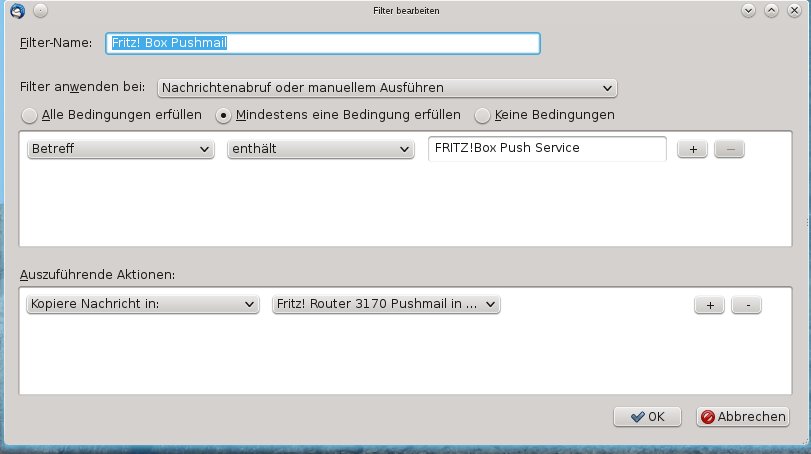

    ich habe auf dem Heimrechner eine IMAP Filterregel eingerichtet um mir den wöchentlichen E-Mail Log Report meiner Fritz! Box in ein speziell dafür bestimmtes Unterverzeichnes kopieren zu lassen.
    Das funktioniert jedoch nur dann fehlerfrei, wenn ich den Erstabruf der Mail mit dem o.g. Rechner und der darauf eingerichteten Regel vornehme. Hole ich aber meine Mails von unterwegs vorab mit meinem Smartphone ab, auf dem als Kontotyp ebenfalls IMAP eingerichtet ist ab, findet danach auf dem stationären Rechner daheim keine automatische Filterfunktion mehr statt.
    Momentan bin ich ein wenig ratlos und "kämpfe" mit dem Problem schon einige Zeit.
    Für eine kleinen Hilfe wäre ich sehr dankbar.
    Jürgen

    Jetzt wäre es natürlich hilfreich, wenn du uns sagen würdest, was genau du in den Filtereinstellungen angegeben Hast, evtl. per Screenshot.

    Alle Mail Clients, auch das des Smartphones, sind als IMAP eingerichtet. Anbei ein Screenshot meiner Filtereinstellung in TB.

    die Filterregel sieht gut aus und du sagst ja, dass es funzt.
    Zitat von "Halifax"
    Kann es sein dass bei der erstmaligen Abholung der Mails, so etwas wie ein "gelesen" Flag bei dem Yahoo Konto gesetzt wird und dieses danach von Thunderbird ausgelesen und der Filter nicht mehr ausgeführt wird ?
    jein :rolleyes:
    Wenn die Mail als "Gelesen" deklariert wird, werden die Filter nicht mehr ausgeführt. Es gibt tatsächlich auch ein "Neu"-Flag, aber das steuert hier nicht.
    Kannst du denn mit dem Smarty eine Mail wieder als ungelesen deklarieren? Dann teste das doch mal.
    Ich habe zum Test eine "Gelesen" markierte Mail aus einem lokalen Archivordner in ein IMAP-Konto geschoben und auf einem 2. TB-Profil abgerufen, Filter gehen nicht. Die gleiche Mail erst als "Ungelesen" deklariert und dann läuft der Filter.
    Bei mir werden damit also selbst mit uralten Mails die Filter brav ausgeführt.
