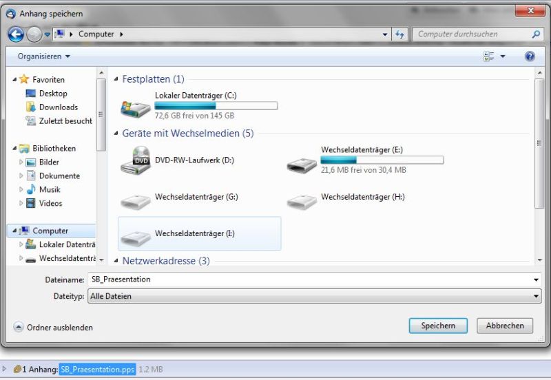

    Das "normale" Speichern von Anhängen funktioniert problemlos.

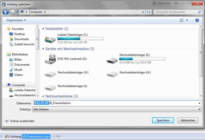

    Beim Speichern von Anhängen geben wir jedoch als Zusatz vor dem Dateinamen immer noch das Datum mit an (zur besseren Übersichtlichkeit). Genau dann "vergißt" TB die Dateiendung. Dieses Phänomen tritt eigentlich an allen Rechnern auf. (Vista 32Bit und Win 7 64Bit).
    Ich denke, dass dieses Verhalten durch unser unorthodoxes Nutzerverhalten (sprich Datum anfügen) ausgelöst wird. Gibt es dennoch Abhilfe?
    Beim Dialog des Speichervorgangs wird ja auch keine Endung beim Dateinamen angezeigt (siehe Bild) obwohl der Anhang ja in TB mit der richtigen Endung erkannt wird und beim Bestätigen des Dialogs auch die korrekte Endung mit gespeichert wird.
    Ganz anders verhält sich jedoch der Speichervorgang wenn vor dem Namen eine Ergänzung mitgespeichert wird. Die so gespeicherte Datei hat nämlich keine Dateiendung.
    Die bereits beschriebene Lösung mit den Anzeigeeinstellungen in den Ordneroptionen habe ich bereits ausprobiert. Leider ohne Erfolg.
    Für Eure Meinungen und Beiträge bin ich sehr dankbar.
    Beste Grüße Kaschte

    Häkchen bei Erweiterungen bei bekannten Dateitypen ausblenden gesetzt:
    Anhänge ohne Änderung des Namens werden korrekt gespeichert, bei Namensänderung fehlt der Dateityp.
    Dies ist offensichtlich ein Problem von Windows.
    Generell kann ich aber niemanden empfehlen, das Häkchen bei dieser Option zu setzen.
    Die Gefahr, sich einen Virus oder ähnliches einzufangen, ist mir zu groß.
    Dazu gibt es sicher in den einschlägigen Foren eine Menge Kommentare!
    Gruß Herbert

  • Kaschte
    9. Mai. 2012
    • 10. Mai 2012 um 08:39
    Hallo nochmal,
    @hsproedt
    Bingo !!! :zustimm:
    Das ist das Problem gewesen. Haken raus genommen und nun funzt es.
    Vielen Dank!!! :bussi:
