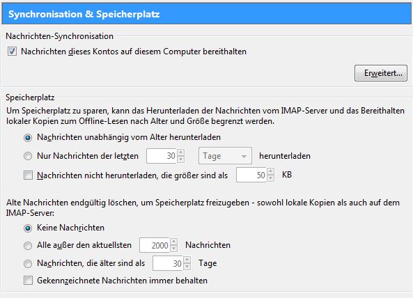

    Was genau (möglichst einen Screenshot posten) hast du in Extras>Konten-Einstellungen>%Accountname%>Synchronisation & Speicherplatz eingestellt?

    Hm, einfach neu eingebunden als neues Konto. Da es sich um eine Adresse bei einem Webhoster handelt, muss ich die ganzen Informationen zu den Servern selbst eingeben. Eventuell klappen da die Prüfung nicht?
    Den Screenshot der Sync-Einstellungen habe ich angehängt.
