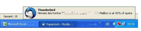

    Hallo Forum,
    ich habe hier bei einem von ~50 Usern das Problem, dass Thunderbird bei jedem Posteingang meldet, dass
    das Postfach fast voll ist.
    Nun habe ich keinen Schimmer wo ich noch suchen soll, das zu vergrößern oder zu unterbinden.
    auf dem Imap Server ist ein Quota von 10 Gig pro Postfach angegeben
    Zitat von "cyrus"
    localhost> lq user.xyz
    STORAGE 1565526/10000000 (15.65526%)
    was der User aber mit ca 1,5 Gig bei weitem nicht ausgeschöpft hat. :nixweiss:
    Ergänzung:
    Der User hat viele Mails auf "lokale Ordner" verschoben. Trotzdem ist das Gesamtvolumen weit von 10 Gig entfernt
    Ein paar neue Mails lassen das Postfach laut der Thunderbird-Meldung schnell um einige % anschwellen
    Gruss
    Thomas

    Ja, das ist schon ein Problem mit IMAP, besonders wenn man die Ursache nicht kennt.
    Tatsächlich ist das Postfach voll und zwar nur das von Thunderbird. Das verträgt nur -ich glaube - 2 GB.
    Es kann aber schon bei Größen ab 1 GB empfindliche Probleme geben und daher empfehle ich immer, die Ordnergröße nicht über 500 MB(!) wachsen zu lassen.
    Da der Posteingang viel sensibler ist als andere Ordner, gilt hier sogar die offizielle Empfehlung, Posteingänge grundsätzlich leer zu halten und sie regelmäßig zu komprimieren.
    Außerdem sollte man die Ordergrößen überwachen können, was am Einfachsten mit dem Add-on Extra Folder Columns
    geht.
    Hintergrund:
    Thunderbird ist bei by default so eingestellt, alle "Nachrichten bereitzuhalten", d.h. auch nach dem offline gehen, kann man diese Mails trotzdem lesen. Da aber in den meisten Fällen die User sowieso immer online sind, ist diese Funktion meist überflüssig (ja sogar hinderlich wie in deinem Fall, wenn das Postfach auch 10 GB groß sein kann und man sollte sie in den Konteneinstellungen (> Extras > Konteneinstellungen > Synchronisation & Speicherplatz) abstellen.
    Wenn jetzt das Kind schon in den Brunnen gefallen ist, sollte man Folgendes machen:
    die besagte Option abstellen, evtl. benötigte Mails in lokale Ordner sichern,
    Thunderbird beenden und im Thunderbird Profil im Ordner Imapmail und evtl. Unterordnern am besten das gesamte Konto dort löschen (oder verschieben).
    Nach dem Neustart von TB und klicken auf den Posteingang, werden alle Ordner wieder von Thunderbird neu erstellt. Evtl. muss man die Ordner neu abonnieren (Rechtsklick auf das Konto und "Abonnieren").
