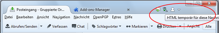

    Die "tabbar-toolbar" ist in neueren Thunderbird-Versionen in der Titelleiste des Hauptfensters. Man kann dort über den Anpassen-Dialog der gewohnten Toolbar beliebig Buttons entweder in die normale Toolbar oder eben in die tabbar-toolbar ziehen.

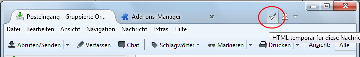

    Wenn man einen Button berührt sollte der in der tabbar-toolbar mit einem hellen Verlauf im Hintergrund hervorgehoben werden. Das macht Thunderbird eigentlich selbst - also nicht das Addon (Mauszeiger im Screenshot ausgeblendet):
    Bei meinem Button wird diese Hervorhebung aber nicht gezeigt (Mauszeiger im Screenshot ausgeblendet):
    Daran verzweifle ich schon seit vielen Stunden und habe wirklich vieles versucht. Jetzt bin ich soweit, dass ich nochmal ein Add-on-Grundgerüst neu schreibe, dass einfach nur einen Button einfügen wird, um auszuprobieren an welchem Punkt das dann versagt :stupid: .

    Ich habe das Problem gefunden. Der Button wird per Javascript aktiviert und deaktiviert. Man deaktiviert das XUL-/DOM-Objekt per:
    meinObjekt.setAttribute("disabled", true);
    Wenn das Objekt dann per JS wieder aktiviert wird, kann man das Attribut "disabled" auf "false" schalten:
    meinObjekt.setAttribute("disabled", false);
    Es ist dann also nicht mehr deaktiviert, hat dann aber das Attribut disabled="false". Genau daran stört sich das CSS des Thunderbird. Statt dessen sollte man besser das Attribut per JS komplett entfernen - es macht einen Unterschied (und ist wohl auch korrekteres JavaScript):
    meinObjekt.removeAttribute("disabled");

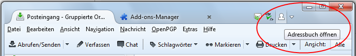

    Da der Button in der Tabbar-Toolbar nun korrekt funktioniert, habe ich für Windows/Aero das Icon überarbeitet, so dass es nun zu den invertierten weißen Icons des Thunderbird passt:
    Ich bringe dazu Version 3.6 auf AMO.
