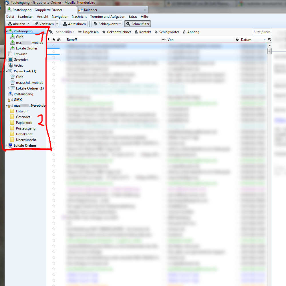

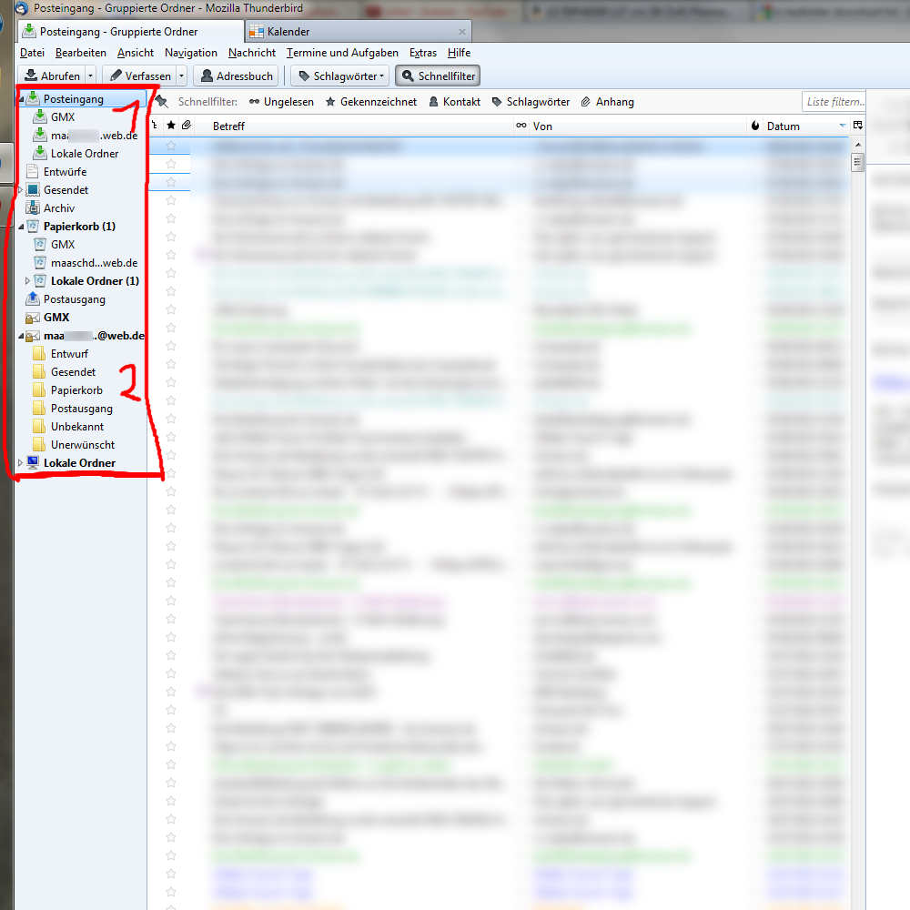

    Ich habe im Internet davon gelesen, dass man als WEB.DE User auch IMAP kostenlos nutzen kann. Daher habe ich versucht ein bestehendes POP3-Konto in ein IMAP Konto umzuwandeln über die Einstellungen in "about:config". Dadurch ist plötzlich ebendieses Konto verschwunden, weshalb ich es neu einstellen musste. Danach waren die Mails zwar noch da, aber mein Menü links hat sich verändert. Ich lade hierzu ein Bild hoch:
    Bei (1) habe ich bisher alle meine E-Mails drin. Ich hab sie noch nie irgendwo einsortiert, sondern alle im Posteingang gelassen. Dort war auch mein bisheriges WEB.DE Konto. Dies ist nach dem neuinstallieren nach unten zu (2) gewandert. Dort werden nun auch die neuen Mails angezeigt, anstatt oben wie bisher.
    Ich hätte jetzt einfach gerne wieder alle meine Mail-Konten oben bei (1) und zwar so, dass ich alle drei Konten gleichzeitig in einer Liste habe. Dies ging bisher immer indem ich ganz oben Posteingang markiert habe. Da WEB jetzt aber unten ein extra Symbol hat geht das ja nicht mehr.
    Das sollte man nie so machen, sondern einfach ein neues IMAP-Konto hinzufügen und gegebenenfalls das alte entfernen oder beide parallel verwenden.
    Stelle deine Ordneransicht mal auf "alle", so kann ich nichts damit anfangen, auch wenn es eine Standardeinstellung ist. Ansicht > Ordner > Alle.

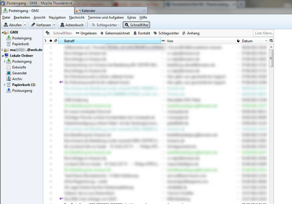

    Hier hab ich das Bild nochmal hochgeladen. Ich hoffe, das hilft mehr.

    761
    7.008
    • 11. August 2012 um 10:18
    Zitat von "xter"
    Das bei IMAP keine Mails lokal gespeichert werden wusste ich echt nicht.
    lies die FAQ:Wann IMAP statt POP nutzen.
    Werden bei IMAP die Mails irgendwann vom Server gelöscht, denn dann sind bei mir sicher schon welche verloren gegangen.
    Nicht von TB. Schau bei Deinem Provider.
