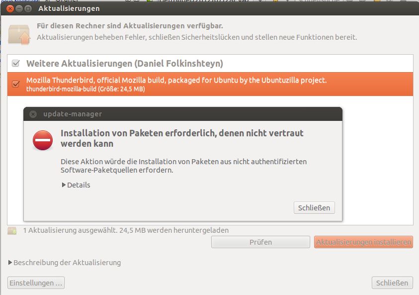

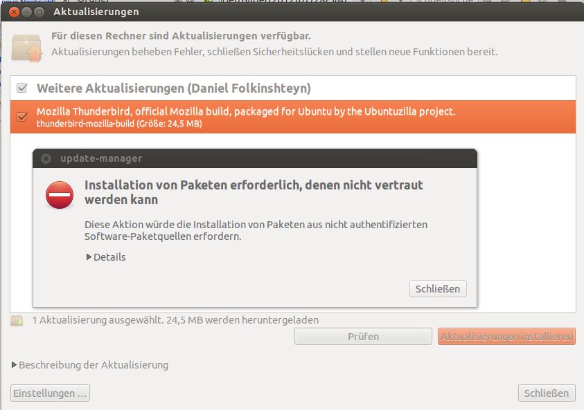

    In der Aktualisierungsverwaltung von Ubuntu wird auch eine Aktualisierung von Thunderbird vorgeschlagen, und zwar unter
    Weitere Aktualisierungen (Daniel Folkinshteyn)
    Mozilla Thunderbird, official Mozilla Build, packaged for Ubuntu by the Ubuntuzilla projekt. thunderbird-mozilla-build (Größe: 24,5 MB)
    Wenn ich "Aktualisieren" anklicke, erhalte ich folgende Fehlermeldung:
    "Installation von Paketen erforderlich, denen nicht vertraut werden kann
    Diese Aktion würde die Installation von Paketen aus nicht authentifizierten Software-Paketquellen erfordern."
    und die Aktualisierung bricht ab.
    Wie kann ich das umgehen und die Aktualisierung von Thunderbird durchführen?
    Danke für eure Antwort!

    genau das habe ich gemacht, aber es wurde wieder die ältere Version 13.0 installiert, und wenn ich auf "About" gehe, werde ich aufgefordert, eine neuere Version HERUNTERZULADEN. Gleichzeitig wird in der Ubuntu-Aktualisierungsverwaltung angezeigt, dass eine Aktualisierung ansteht. Aber dann weigert sich die Aktualisierungsverwaltung mit dem Hinweis. dass nicht sichere Quellen benutzt werden müssten, die Aktualisierung durchzuführen (siehe Screenshot).
    LG gabi49

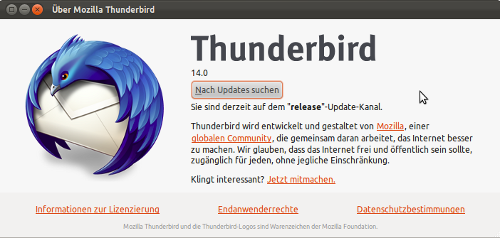

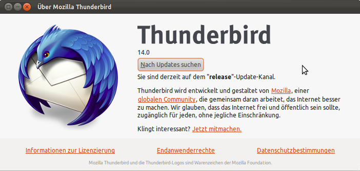

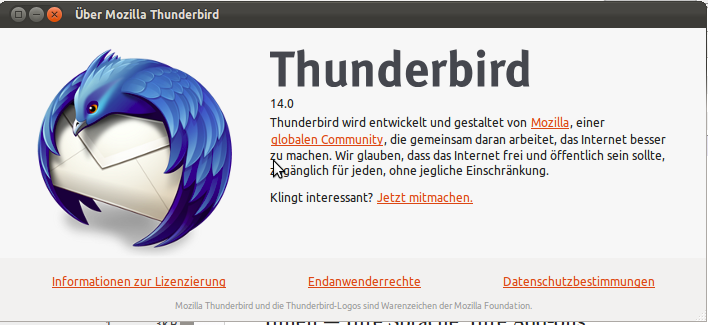

    Gut, dann noch mal mit Anschauungsmaterial: Das ist ein z.B. von der Mozillamessaging-Webseite heruntergeladener TB.
    Das ist ein TB aus dem Ubuntu-Repository.
    Und der erzählt einem nichts von Updates, weil dafür die Paketverwaltung zuständig ist.
