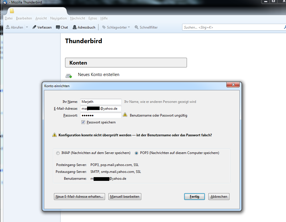

    Also das ist das Bild... ich habe keine ahnung was ich falsch mache aber es wäre super wenn das Programm irgentwan geht XD
      • 105,8 kB
      • 1.002 × 777
  • Tramonti
    88
    10. Jul. 2012
    • 23. September 2012 um 16:01
    hast du es schonmal mit der Endung .de statt .com für den Eingangs- und Ausgangsserver probiert und hast du den pop3 und smtp Zugriff in deinem Account aktiviert?

    113
    24.310
    • 23. September 2012 um 17:49
    yahoo.com und yahoo.de sind austauschbar.
    Welche Sicherheitssoftware (Virenscanner/Firewall) verwendest du?
    Mache bitte einen Telnetbefehl auf den SMTP-Server nach dieser Anleitung Mit Telnet Verbindung überprüfen
    und poste hier das Ergebnis.
    Beachte, dass Telnet erstens in den Programmeinstellungen (Windowsprogramme) in Win7 erst aktiviert werden muss und, nur unverschlüsselte Ports zu verwenden,
    also für POP Port 110 und SMTP Port 25.
    Bekommst du Verbindung zum Server, verwende in TB zunächst nur die unverschlüsselten Verbindungen.

    wie du diese Freigabe dort einstellen kannst ist mir nicht bekannt,
    Das kann man in den dortigen Optionen machen.
    Optionen > Mailoptionen > "POP und Weiterleiten"
