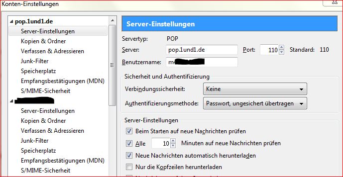

    • 23. Oktober 2012 um 17:12
    Keine großen Anhänge, Standard Mails.
    Hilft das?
      • 65,01 kB
      • 689 × 356
  • rum
    21.485
    9. Jun. 2006
    • 23. Oktober 2012 um 17:18
    Versuche mal beim Benutzernamen statt der alten mxxxxxxxxx Folge deine komplette (!) E-Mail-Adresse des Postfaches zu nehmen.
    Richte mal das Konto zusätzlich als IMAP ein und versuche es dort.
    Man kann POP und IMAP parallel betreiben.

  • Lowblow
    6
    23. Nov. 2010
    • 23. Oktober 2012 um 17:24
    das mit der kompletten E-Mail Adresse will er gar nicht haben! Da meckert er das der Benutzername falsch ist.......??????
    Habe jetzt mal mit dem Webmailer von 1und1 rumgespielt (Mails angesehen, Schrott [Penisverlängerung ect] gelöscht und Papierkorb geleert. Auch die anderen Konten bei 1und1 per Webmailer bedient und plötzlich hat so ganz nebenbei TB das Hauptpostfach (siehe Bild) heruntergeladen..... dafür die anderen Konten nicht.... hmmmmmm ist schon merkwürdig....
    Die IMAPS ignoriert er völlig........ :wall:
  • rum
    21.485
    9. Jun. 2006
    • 23. Oktober 2012 um 17:35
    ich fahre auf versch. PCs jeweils bis zu 17 Konten von 1&1 und habe fast überall die Mailadresse drin, weil die m... Variante mir zu unübersichtlich war.
    Wichtig ist, dass es wirklich die Adresse ist, die als Postfach hinterlegt ist, also die man auch beim Webmail eingibt. Nicht einer der vielen möglichen Aliase.
    So wirklich klar komme ich mit dem Rest deiner Meldung nicht...
    Hat sich das Problem des Abrufes nach Löschen der Phallusmails nun gelöst?
    Gehen die anderen Konten jetzt wieder?
    Was passiert bei IMAP? "Ignoriert er völlig..." ist so aussagekräftig :rolleyes:

  • Lowblow
    6
    23. Nov. 2010
    • 23. Oktober 2012 um 18:41
    Entschuldige meine "wässrige" Aussage.
    Über IMAP bekomme ich gar keine Verbindung zu 1und1...... wahrscheinlich mach ich was falsch.
  • rum
    21.485
    9. Jun. 2006
    • 23. Oktober 2012 um 18:47
    dem widerspreche ich jetzt mal nicht.
    Du musst das Konto natürlich neu anlegen
    und der Benutzername ist die E-Mail-Addy, Server ist imap.1und1.de, der Port 143 und der Rest wie in deinem Screenshot
    Das
    allein hilft jetzt aber nicht... :nixweiss:

  • Lowblow
    6
    23. Nov. 2010
    • 23. Oktober 2012 um 18:56
    UPDATE:
    So... habe mal die Konten im TB alle kontrolliert und mit der E-Mailadresse versehen. Plötzlich ging es mal wieder und dann wieder nicht.....Habe die Vermutung das es nicht an TB liegt sondern an 1und1.
    Werde das mal ein paar Tage beobachten...
    Trotzdem schon mal vielen Dank für deinen Support..... es ist immer wieder toll so schnell von Euch Hilfe zu bekommen!! :flehan: :flehan: :flehan:
