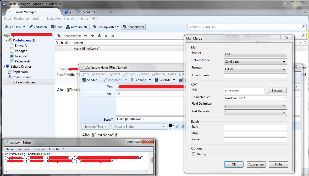

    Moin!
    Ich versuche seit geraumer Zeit mit TB 16.01 und MM 3.4 ansatzweise personalisierte Mails hinzubekommen. Es scheitert daran, dass er immer nur eine einzige Mail in den Vorlagen-Ordner erzeugt und dort die Platzhalter nicht ersetzt. Ich probierte es mit Adressbuch und CSV-Datei. Ich verwende zum Testen immer erstmal {{FirstName}} und {{LastName}}. Egal wie viele Adressen im Adressbuch oder in der CSV Datei sind: Es wird exakt nur eine Mail erzeugt. Diese Mail hat alle Platzhalter, diese sind nicht ersetzt.
    Das habe ich nun auf zwei Rechnern durchgespielt (Win7 und XP), immer mit TB 16.0.1 - auf dem einen XP fest installiert, auf dem Win7 die Portable Version (via USB Stick). Ich habe das Konto als IMAP eingebunden, über das ich die Mails verschicken will. Ich habe den Vorlagenordner auch mal als lokalen Ordner eingerichtet, weil ich das Problem beim IMAP vermutete. Aber das Ergebnis ist das gleiche. Keine Serienmails:
    Kennt jemand das Problem?
    Beste Grüße!

    • October 24, 2012 at 6:09 PM
    du hältst dich eng an die Anleitung auf der Webseite des Add-ons oder in den Eigenschaften des Add-ons? Auch der Autor des Add-ons ist sehr hilfsbereit und spricht deutsch.
    Dein fieldlimiter ist wirklich ";" und nicht ","?
    Ich bin gerne bereit, das mal durchzutesten.

  • arittner
    Junior Member
    24. Oct. 2012
    • October 24, 2012 at 7:30 PM
    Moin!
    Quote from "mrb"
    Ok, bei CSV muss noch das An-Feld gefüllt sein mit dem Platzhalter. Für Adressbuch soll es nicht notwendig sein. Bei Adressbuch funktioniert es auch weiterhin nicht.
    Quote from "mrb"
    Ja, wie auf dem Screenshot zu sehen ist.
    Nun habe ich als Trenner es bei "," gelassen und es funktioniert :-)
    D.h., ich muss in das An-Feld mit CSV unbedingt das Header-Feld angeben (was ja logisch ist) und mit ";" kommt er nicht klar, auch wenn man es im Dialog auswählt. Zudem habe ich es mal bei UTF-8 belassen, obwohl die Textdatei ANSI ist. Aber ich bin schon am dritten Rechner am testen ;-)
    Ich habe nun tatsächlich Nachrichten im Ausgang. Zusätzlich die Nachricht im Template/Vorlagen Ordner (nur mit Platzhalter) - aber das ist ok.
    Danke erstmal. Das bringt mich ein großes Stück weiter.
    Beste Grüße!

    • October 24, 2012 at 7:54 PM
    Du kannst nicht irgendeinen Feldlimiter dort auswählen. Schaue doch einfach mal mit einem Texteditor in die *.csv, wie dort getrennt wird. Wird dort mit "," getrennt, muss das dann auch in MM so angegeben werden.
    Quote
    Das wird dann wieder nicht klappen, weil die Umlaute und andere Zeichen falsch dargestellt werden.
    Benutze Notepad++ für die Konvertierung von ANSI nach Unicode, daran wirst du nicht vorbeikommen.
    Dort Menü Kodierung aufklappen und "Konvertiere zu UTF-8" aktivieren. Evtl. muss der Text dabei vorher markiert werden.
