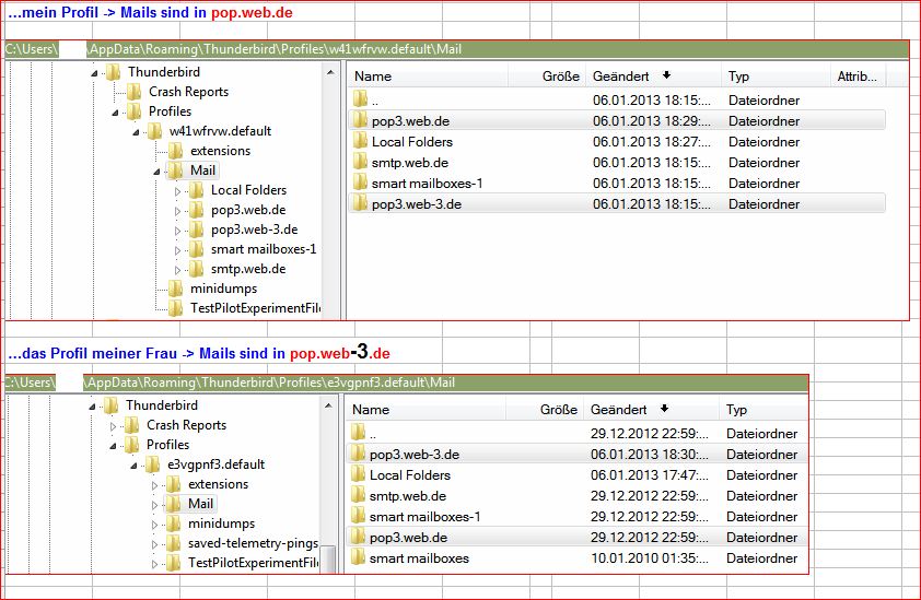

    ...teilweise findet man in Netzt einen Tip die .msf-Dateien im folgenden Ordner zu löschen:
    C:\Users\familie\AppData\Roaming\Thunderbird\Profiles\e3nf3.default\Mail\pop3.web.de
    Traue mich aber nicht, hier soetwas durchzuführen. Oder wäre es eine Gefahrlose Lösung ?

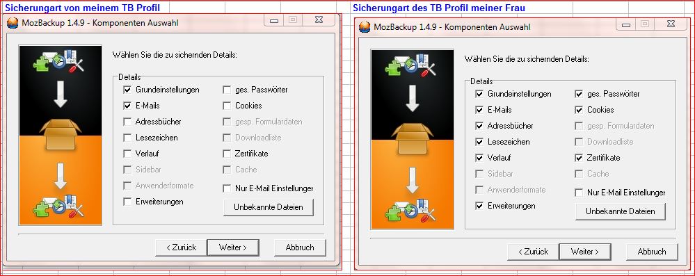

    -> vorab erstmal -> dass hört sich für mich als Nichtexperte sehr kompliziert an - bin nicht sicher, ob ich das hinbekomme !! :gruebel:
    Nicht, dass ich noch etwas vom funktionierenden TB meiner Frau zerstöre !?
    Zitat von "Peter_Lehmann"
    So, habe mich über den aktuellen Stand informiert...
    So, jetzt mache als erstes eine Komplettsicherung deines TB-Userprofils. Also alles einschließlich des obersten Profilordners \Thunderbird mit allem was da drin ist "wegsichern".
    -> ist das der richtige Pfad ? => C:\Users\Familie\AppData\Roaming\Thunderbird
    Dann suchst du mit Hilfe des Dateimanagers (nennt sich wohl "Explorer") innerhalb deines TB-Userprofils nach Dateien mit der Endung .msf . Du musst so viele finden, wie du "Mailordner" hast. Das sind die Indexdateien (Inhaltsverzeichnisse) deiner mbox-Dateien. Alle diese .msf-Dateien löschst du.
    -> in den Mailordnern sind immer mehrere *.msf Dateien (hätte hier gerne einen Sreenshot eingefügt, weiß aber nicht wie es geht ! :nixweiss:
    -> du schreibst dass ich so viele finden muß, wie ich Mailordner haben !?
    :gruebel:
