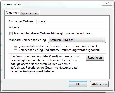

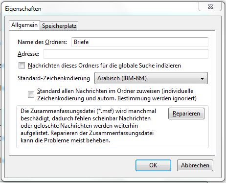

    In Thunderbird: Siehe im beigefügten Bild, so sehen die Eigenschaften der sichtbaren Ordner aus.
    Ich kann aber keinen Pfad eingeben, auch die Reparatur funktioniert nicht.
    Fenster läßt sich nur mit "Abbrechen" schließen.

  • SusiTux
    • 8. Januar 2013 um 21:51
    Hallo Markus,
    ich weiß nicht, ob das mit Deinem merkwürdigen Problem zu tun hat, aber hast Du die Zeichenkodierung bewusst auf Arabisch gestellt?
    Susanne

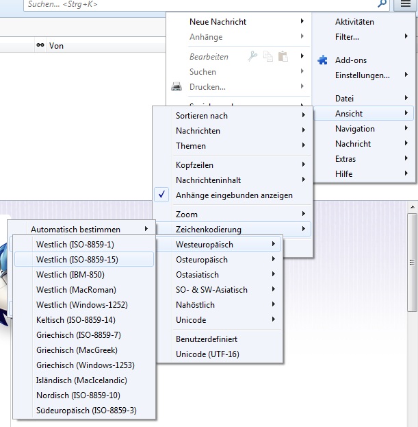

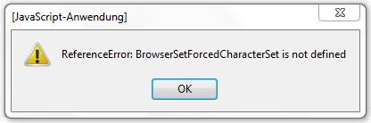

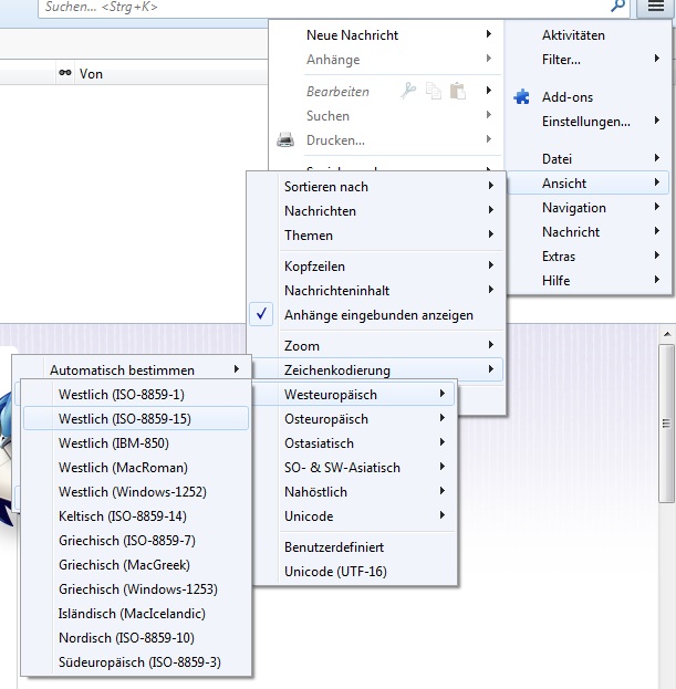

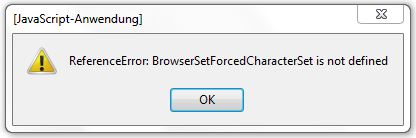

  • svabik
    6. Jan. 2013
    • 9. Januar 2013 um 18:43
    Hallo Susanne,
    die Zeichenkodierung läßt sich nicht anpassen, siehe Bilder.
    Wenn ich über das Menü einsteige, und die Zeichenkodierung ändern will,
    kommt die Fehlermeldung.
    Aus der Fehlerkonsole habe ich die beigefügten Texte - vielleicht hat es damit was zu tun?

  • SusiTux
    • 9. Januar 2013 um 20:59
    Hallo Markus,
    neben der merkwürdigen Zeichenkodierung ist mir noch etwas in Deinem ersten Screeshot aufgefallen, das ich zuvor übersehen hatte: Der Order hat keine Adresse. Dort sollte etwas stehen wie
    mailbox:///Pfad_zum-Profil/Profiles/Profilbezeichner/Mail/Local Folders/Ordnername
    (Unter Windows ggf. mit "\" anstatt "/".
    Die Fehlermeldungen in der Konsole scheinen von der Globalen Suche zu kommen, was nicht weiter verwunderlich ist, da ja der Pfad zum Ordner nicht vorhanden ist.
    Ich kann aus der Ferne nicht sagen, was genau da nicht stimmt. Ich würde keine großen Experimente machen sondern gleich (zumindest testweise) ein neues Profil anlegen. Installiere keine Erweiterung bis auf die ImportExportTools. Damit versuche mal, die E-Mails zu importieren.
    (Ich kenne die Erweiterung nicht. Aber ich weiß, dass viele hier im Forum gute Erfahrung damit gemacht haben.)
    Susanne
