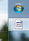

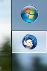

    Hi,
    ich habe hier das Problem, das mein Thunderbird-Symbol in der Windows Taskleiste nichtmehr angezeigt wird (Nurnoch dieses Standard "Application-Icon" von Windows)
    Wenn ich bei geöffnetem Thunderbird einen rechtsklick auf das Icon mache und es an die Taskleiste anhefte und anschließend wieder löse erscheint nach dem lösen wieder das Thunderbird Icon, wie es sollte.
    Im Startmenu wird sowie bei der thunderbird.exe wird das Symbol noch korrekt angezeigt.
    Soblad man aber Thunderbird neu startet oder einen rechtsklick auf das Symbol in der Taskleiste macht wird das Symbol sofort wieder durch das Standard-Icon ersetzt.
    Ich hoffe jemand hat eine Idee, woran das liegen könnte - bei der suche nach dem Problem komme ich nur immer wieder auf Probleme mit dem Systray Symbol..
    Einmal editiert, zuletzt von anwi (24. Februar 2013 um 21:05)
  • anwi
    22. Feb. 2013
    • 23. Februar 2013 um 12:29
    Zur Veranschaulichung des Problems:
    Symbol nach dem Starten von Thunderbird:
    Symbol nach "Rechtsklick -> an Taskleiste anhefeten":
    Symbol nach "Rechtsklick -> von Taskleiste lösen":
    Man kann, wenn das Symbol so aussieht, Thunderbird Minimieren/Maximieren wie man will, es bleibt so wie es sollte..
    Aber nach erneutem Rechtsklick auf das Symbol / neustart von Thunderbird:

    Informiere dich über den Icon-cache in Windows und wie man den reparieren und löschen kann.
    Das sind teilweise recht komplizierte Aktionen.
  • anwi
    22. Feb. 2013
    • 24. Februar 2013 um 20:30
    Danke - das Stichwort IconCache war des Rätels Lösung :)
    für alle anderen, die ein ähnliches Problem haben, hier die Lösung:
    Folgende Anweisungen in eine *.bat datei schreiben (oder die Befehle über cmd einzeln ausführen):
    @echo off
    taskkill /f /IM explorer.exe
    CD /d %userprofile%\AppData\Local
    DEL IconCache.db /a
    Start explorer.exe
