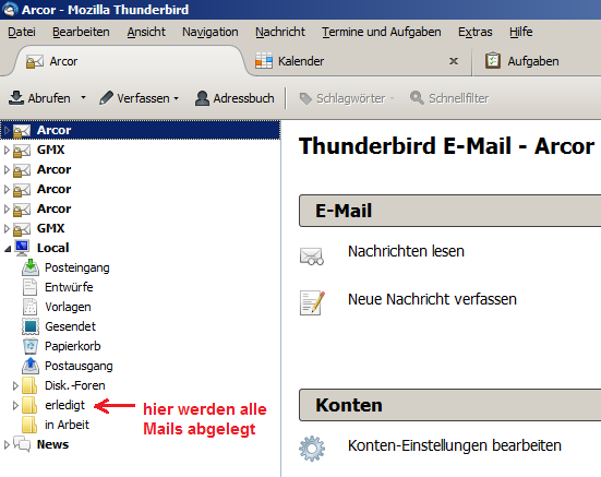

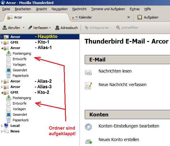

    es geht darum, dass ich alle Konton (im Fenster Konton / Ordnerlisten) vor dem Beenden von TB schliesse (zuklappe).
    Starte ich TB später erneut, dann sind einige Konten oder nur ein Konto geöffnet (aufgeklappt).
    Achtung: dieses Verhalten tritt sporadisch auf! TB speichert schon die letzte Ansicht. Aber manchmal nicht.
    Um es auch gleich deutlich zu sagen, ich bin absolut mit TB zu frieden. Dieses Verhalten zeigt sich schon seit langer Zeit (über mehrere Versionen).
    Ansicht von TB vor dem Beenden.
    Ansicht von TB nach erneuten Start.
    Was mich interessiert:
    1. Zeigt sich dieses Verhalten auch bei anderen Anwendern? Wenn ja, bitte kurze Info, Danke.
    2. Einstellungen? Kann ich mir nicht vorstellen, da in der Regel der TB die letzte Ansicht korrekt abspeichert aber nicht immer.
    Vielleicht gibt es dafür eine einfache Erklärung.

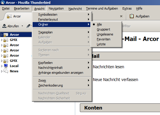

    eine Frage zu deinem Ordner-Modus. Ist der immer derselbe?
    > Ansicht > Ordner ???

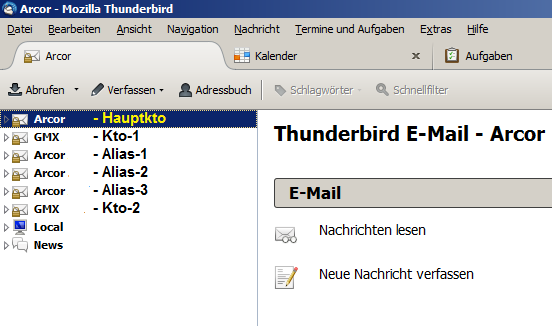

    ja, siehe hier:
    Warum ?

    Zitat von "mrb"
    Um sicher zu gehen, dass nicht der Ordner-Modus dazwischenfunkt.
    Ich verwende grundsätzlich nur "alle Ordner", so kann mir nichts entgehen.
    Meinst Du diese Einstellung? Die ist bei mir immer auf "Alle" (default) eingestellt.

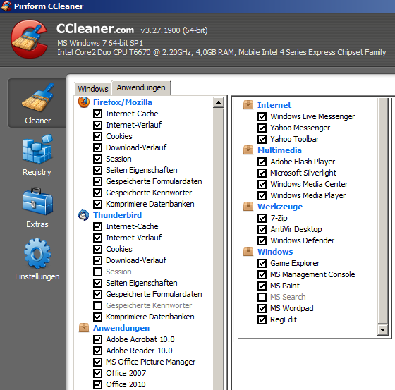

    Aber Du hast mich da indirekt auf eine Fährte gelenkt, CCleaner. Ich habe zwar bei Session keinen Haken aber bei den Seiten Eigenschaften sehr wohl. Muss ich testen. Könnte das sporadische Verhalten erklären.

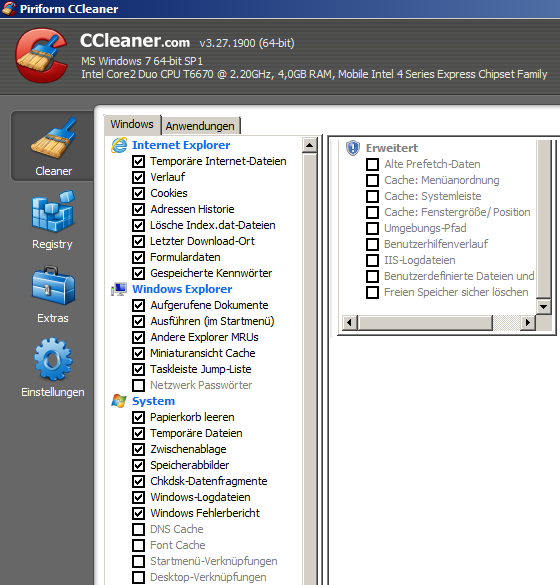

    Hier meine CCleaner Einstellungen:
    Das ist die Standard-Einstellung von CCleaner. Sowohl für WinXP, WinXP Prof. und Win7 Prof. 64-bit.
    Die Einstellungen für die Anwendungen unterscheiden sich nur bei MS Search. Nur unter Win7 Prof. 64-bit ist hier, wie im Bild zusehen ist, MS Search deaktiviert.
    Hast Du über das Löschen von 0-Byte-Dateien genauere Infos. Z,Bsp. in welchen Ordnern hier CCleaner zugreift und löscht?

    Hier schon einmal eine vorab Info zu unserem Thema. TB gestartet und von 2 Konten waren die Ordner aufgeklappt. CCleaner war daran definitiv nicht beteiligt.
    Nun folgt Punkt 2), werde jetzt mit den beiden Dateien weiter testen.

    Zitat von "KohnenA"
    ... Hier schon einmal eine vorab Info zu unserem Thema. TB gestartet und von 2 Konten waren die Ordner aufgeklappt. CCleaner war daran definitiv nicht beteiligt ...
    Ergebnis:
    Das Verhalten tritt nicht auf, wenn TB über [x] "Schließen" beendet wird.
    Wird TB über [Datei] > [Beenden] beendet, dann tritt das Verhalten wie beschriben auf.
