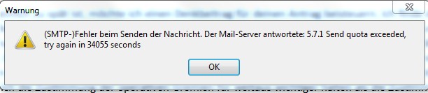

    Habe beim vesenden von Email´s folgende Fehlermeldung:
    Was kann ich tun, damit ich wieder Emails vesenden kann?

    Guten Tag ulan,
    und willkommen im Forum! (<= Ja, so viel Zeit nehmen wir uns hier ... .)
    Diese Fehlermeldung sagt, dass deinem magentafarbenen Provider aufgefallen ist, dass du entweder innerhalb kurzer Zeit viel zu viele (oder auch nur viel zu große) Mails verschickt hast. ("Quota" kann beides bedeuten.)
    Und dann bekommtst du eben eine Strafrunde von 34055 Sekunden verpasst ... .
    Wenn du jetzt weißt, dass du unmittelbar hintereinander ein paar Hundert oder gar Tausend Mails verschickt hast, ist ja alles gut. Das kann man ja vermeiden.
    Wenn du aber nur die üblichen 1 bis meinetwegen 10 Mails verschickt hast, dann hat das garantiert eine andere Ursache.
    Dann sage ich nur, "Willkommen im Club!" Im Club derer, sie sich Schadsoftware reingezogen haben und jetzt ungewollte Mitglieder eines Botnetzes sind, und deren Rechner von Verbrechern fernbedient werden und ohne Wissen ihrer (früheren) Besitzer Tonnenweise SPAM verbreiten.
    Dein Provider stellt das fest, und bremst eben das Versenden des SPAM.
    Und später wird er, wenn das o.g. zutrifft, dir durch Sperren des SMTP-Ports jegliches Senden verbieten.
    Also, selbst und bewusst verschickte Massenmails? Oder ein paar Monstermails? Oder nichts dergleichen?
    => Nachdenken und berichten. Und dann gehts weiter.
    In der Zwischenzeit kannst du ja schon mal den Beitrag von graba lesen ... . (Danke, graba!)
    Und als höflicher Mensch verabschiede ich mich auch, deshalb:
    MfG Peter
