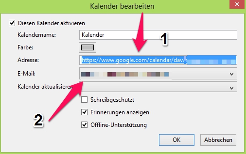

    jetzt verstehe ich was du meinst: Ja, es ist ein externer google-Kalender, er synchronisiert mit einer Mail-Adresse.
    Habe die Einstellungen geprüft, leider immer noch ohne Erfolg. Fehlermeldungen sind ebenfalls vorhanden!
    Edit: Ich lösche den vorhandenen Kalender komplett und erstelle ihn neu. Vielleicht hilft das. Die Dateien kann ich ja
    in einer Export-Datei abspeichern.
    :help:
    Leider muss ich nochmal stören, mir ist etwas unklar geworden:
    Muss die Mail Adresse oben (im Bild die 1) mit der unteren Mail Adresse (im Bild die 2) übereinstimmen?
    Oder dient die untere (2) nur der Erinnerung, also dort, wo die Erinnerungen hingesendet werden?
    LG
