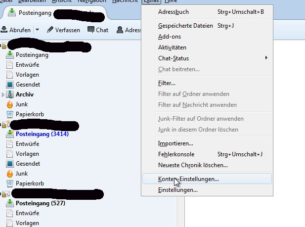

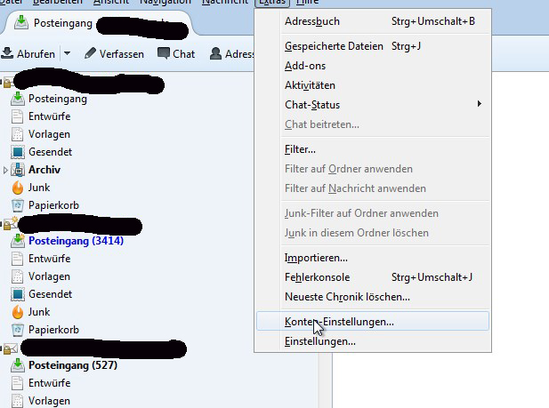

    Extras->Konteneinstellungen (thunderbird1.jpg)

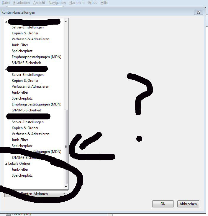

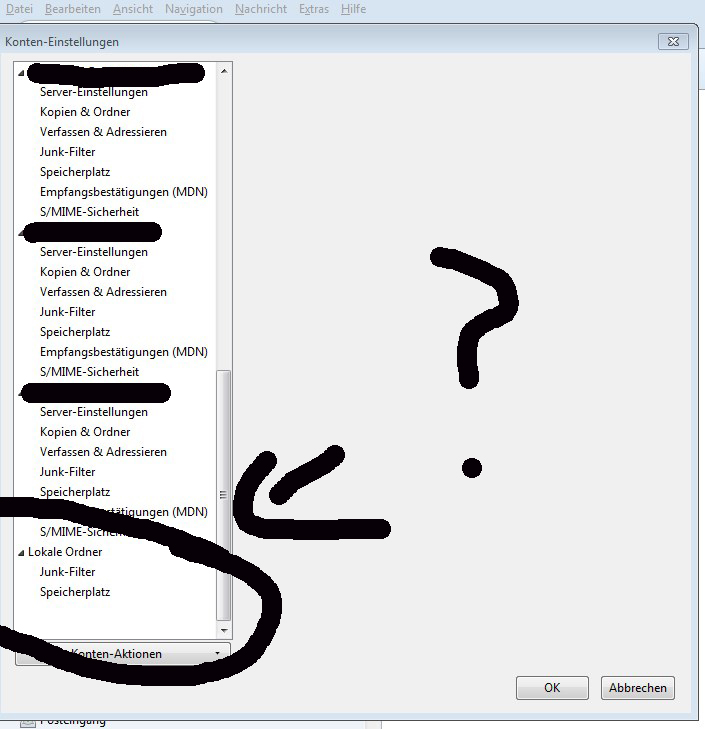

    und ganz unten NICHTS zu sehen!
    Der ganze Menüpunkt "Postausgangsserver" ist verschwunden!

    Hast du das gleiche Problem, wenn du im safe-mode startest?
    In TB > Hilfe > "Mit deaktivierten Add-ons neu starten" und den Button "Im abgesicherten Modus weiterarbeiten" verwenden oder Start mit gedrückter Umschalt-Taste.
    Oder über Win+R --> thunderbird -p --> OK.
    Wenn das Problem dort auch besteht, würde ich eine Sicherung der Ordner eines Kontos machen (z.B. eine Kopie der Ordner in die Lokalen Ordner kopieren, das Konto entfernen und neu hinzufügen.
    Wenn jetzt die SMTP-Server immer noch nicht zu sehen sind, zunächst testweise ein neues Profil mit auch nur einem Testkonto (am besten IMAP) erstellen.

    hallo. vielen dank für die schnelle antwort!
    mit deaktivierten addons ändert sich nichts - der fehler bleibt.
    mit neuem testprofil und einem konto darin funktioniert es ordnungsgemäß.
    hmmm, hab ich vielleicht zu viele konten angelegt?
