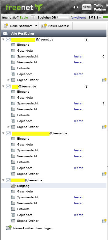

    Nachdem ich vor Jahren das erste Konto eröffnet hatte fügte im Laufe der Zeit weitere Konten über "Neuer Postfach hinzufügen" dazu. Lange ließ auch alles...

    Ich habe das gerade mal bei Freenet in meinem Webmail-Account auf der Webseite versucht.
    Es ist überhaupt nicht möglich, dort mehrere Postfächer von Freenet einzurichten. Du hast Alias-Adressen einfach als Postfach hinzugefügt. Aber Alias bleibt Alias, dadurch werden sie nicht zum Postfach. Selbst in den beiden kostenpflichtigen Accounts werden keine weiteren "Postfächer" angeboten.
    Und für den kostenlosen steht geschrieben:
    Das Kostenlose
    Das bedienerfreundliche E-Mail Postfach für sichere Kommunikation mit 1 GB Speicher. Kostenlos!
    mtl. 3 Inklusiv-SMS
    5 persönliche E-Mail-Aliase
    Unbegrenzter E-Mail Abruf über IMAP oder POP3
    Du müsstest jetzt also alle Aliase (die du als Postfach angelegt hast) in Thunderbird entfernen und nur das Hauptkonto (=Postfach von Freenet) stehen lassen.
    Alle weiteren Adressen unter Extras > Konteneinstellungen > Weitere Identitäten hinzufügen.
    Das Trennen der Mailadressen beim Mailempfang ist nur über Filter möglich. Die Identitäten dienen nur zur Anzeige der Absenderadresse im Verfassenfenster.
    Und wenn du das alles gemacht hast, nehmen wir uns das Problem beim Senden noch einmal vor.

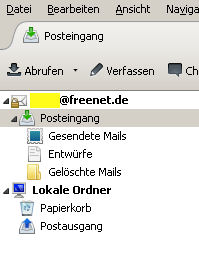

    O.K.
    ich habe nun alles bei Thunderbird gelöscht... bis auf meinen ältesten Account bei Freenet. Nun sieht´s so aus:

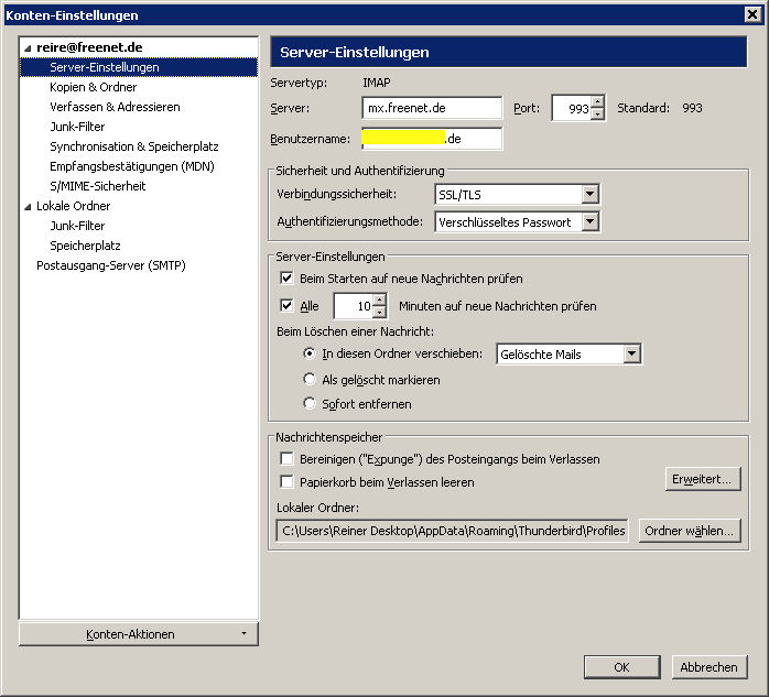

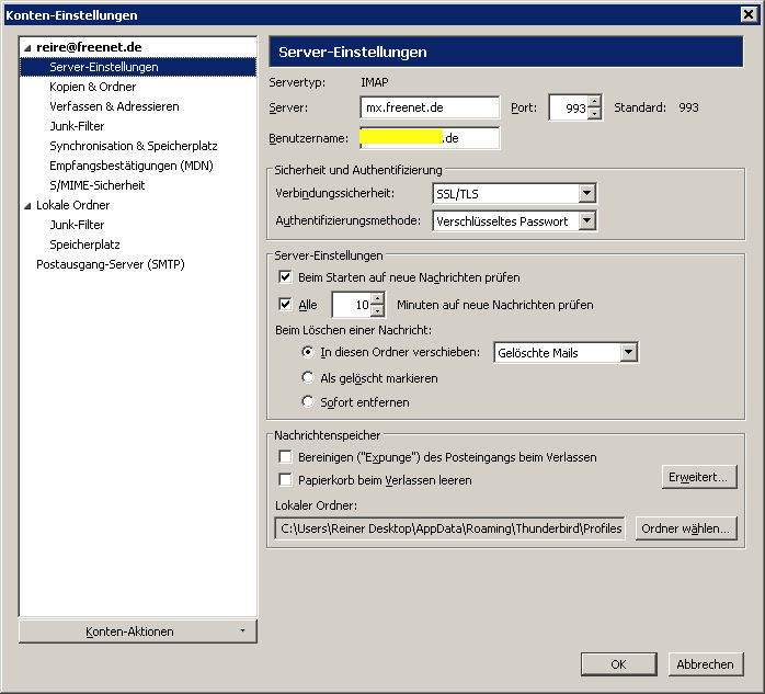

  • reiner-emmerich
    20. Jun. 2013
    • 23. Juni 2013 um 18:10
    meinst Du dieses Angaben?
      • 88,12 kB
      • 698 × 633
    112
    24.306

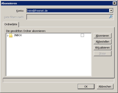

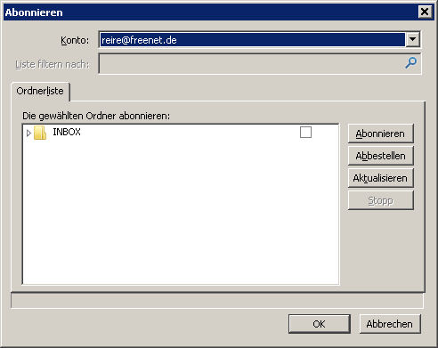

    • 23. Juni 2013 um 19:30
    Ja, und man erkennt auch sofort den Servertyp.
    Gehe mal bitte im Hauptfenster links auf das Konto dann Rechtsklick > Abonnieren und überprüfe dort, ob auch wirkliche alle dort aufgeführten Ordner einen Haken tragen also abonniert sind.
