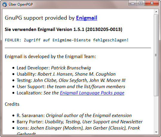

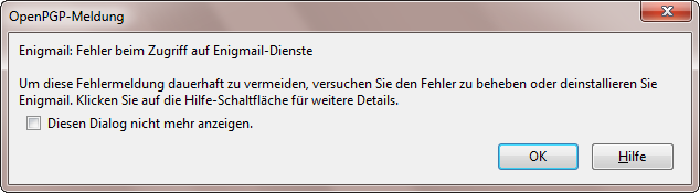

    Ich verwende seit Jahren Thunderbird portable in Kombination mit GnuPT portable. Seit dem letzten Update von Enigmail wird bei Aufruf der Schlüsselverwaltung unter OpenPGP kein Schlüssel mehr gefunden. Enigmail ist ewig am suchen ohne direkte Fehlermeldung. Obwohl der Pfad von Gnupg stimmt, wird ganz offensichtlich irgendein Dienst nicht gefunden. Die Schlüsselverwaltung unter WinPT ist auch fehlerfrei.
    Neu installiert habe schon. Irgend jemand noch eine Idee?
