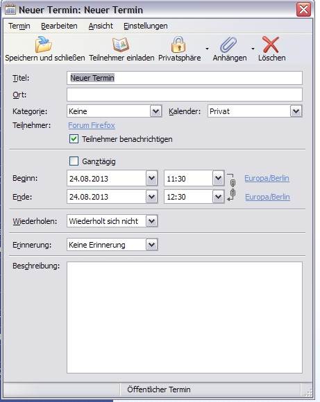

    • August 21, 2013 at 7:43 PM
    So sieht es bei mir aus und wie oben schon beschrieben funktioniert es bei mir.
    Im Moment habe ich leider keine Idee mehr.

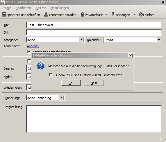

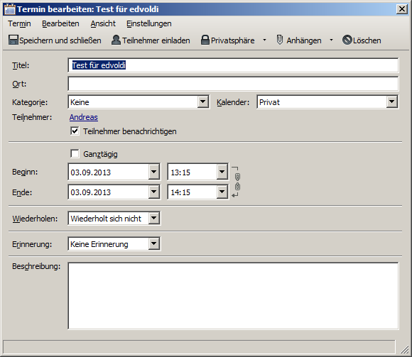

    Neues Beispiel, Termin erstellt, gespeichert, wieder geöffnet:
    Es wurde keine eMail abgesetzt.

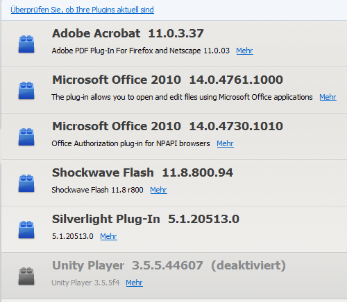

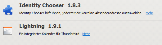

    Hier meine Erweiterungen:
    und hier meine Plugins:
    Sieht doch sauber aus, oder?
    Ich habe bisher immer solche Termine (wenn ich nachträglich einladen will) gelöscht und wieder neu erstellt. Denke nur, wäre schön ohne löschen auszukommen ;)

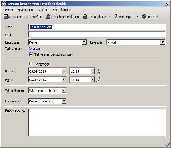

    Es gibt aber einen wichtigen Unterschied zwischen:
    - Termin neu erstellen, gleich einladen, speichern
    - Termin öffnen, einladen, speichern
    Diese Abfrage kommt nicht, wenn ich einen Termin öffne und einlade
    System-Info: Die maximale Anzahl liegt bei 3.
    2. Antwort folgt >>>

    • August 21, 2013 at 8:39 PM

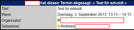

    hier ist er
    Diese Abfrage kommt nicht, bei bereits gespeicherten Terminen! :gruebel:

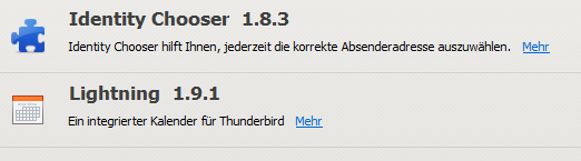

    und jetzt wird es interessant:
    diese eMail wird dann verschickt, wenn ich den Termin lösche :gruebel:
